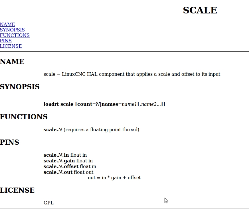

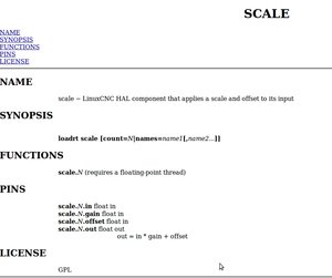

Теперь ругается на крайнюю нижнюю строчку. В дебаге пишет, что такой параметр или пин scale.0.scale не найден. Текст hal
Текст обиды:
# Include your customized HAL commands here
# This file will not be overwritten when you run stepconf again
loadrt scale count=1
loadrt invert count=1
addf invert.0 servo-thread
addf scale.0 servo-thread
net z-pos <= axis.2.joint-pos-cmd
net z-pos => invert.0.in
net z-pos-i <= invert.0.out
net z-pos-i => scale.0.in
net z-pos-s <= scale.0.out
net z-pos-s => motion.adaptive-feed
setp scale.0.offset 0.1
setp scale.0.scale 0.1Код: Выделить всё

custom.hal:19: parameter or pin 'scale.0.scale' not found

Re: Поворотная ось (статуэтки, балясины).

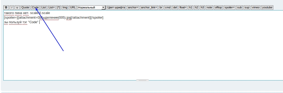

такого пина вроде бы нет- scale.0.scale
зы пользуй тэг "Code"

Просветите неуча, "парсер" - это что за зверь?
Ну и по смыслу, вроде, (поправь меня, Nick), там должно быть
На этот код не ругается, а как работает поглядим завтра на станке.
setp scale.0.gain 0.1- Nick
Ну это такая штука, которая читает этот hal файл и пытается его разбить на что-то значащие куски. Вот она разбивает count = 1 на три отдельных куска "count", "=", "1" и пытается их по отдельности интерпретировать, когда надо было "count=1" целиком брать.MihailCarib писал(а):Просветите неуча, "парсер" - это что за зверь?
Хотя, в принципе это подходит под парсинг командной строки. Пробел это переход к следующему параметру...
В общем, это наверное не парсер, это наверное синтаксис
Ага, он самый.MihailCarib писал(а):Ну и по смыслу, вроде, (поправь меня, Nick), там должно быть
можно было бы согласиться - если б так было для всех случаев , а так в других местах сколько не ставь пробелов - все работаетNick писал(а):это наверное не парсер, это наверное синтаксис
Это там просто "=" не ставится...
