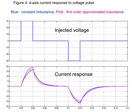

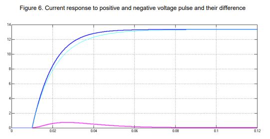

Re: Серва из шагового двигателя
Вот кстати картинки отклика по току:
Снимок.JPG (2447 просмотров) <a class='original' href='./download/file.php?id=138107&mode=view' target=_blank>Загрузить оригинал (37.28 КБ)</a>
А вот здесь показан график разницы:
Снимок.JPG (2447 просмотров) <a class='original' href='./download/file.php?id=138108&mode=view' target=_blank>Загрузить оригинал (28.91 КБ)</a>
Пишут, что сигнал довольно слабый и зашумленный... Короче дальше эксперименты :)
Сейчас как раз стенд отладочный проектирую, как соберется все в кучу можно будет пробовать реальные картинки снимать... Там и разберемся :)

N1X писал(а):Пишут, что сигнал довольно слабый и зашумленный..
Бороться с зашумленностью поможет применение вместо резистивных датчиков трансформаторы тока.
