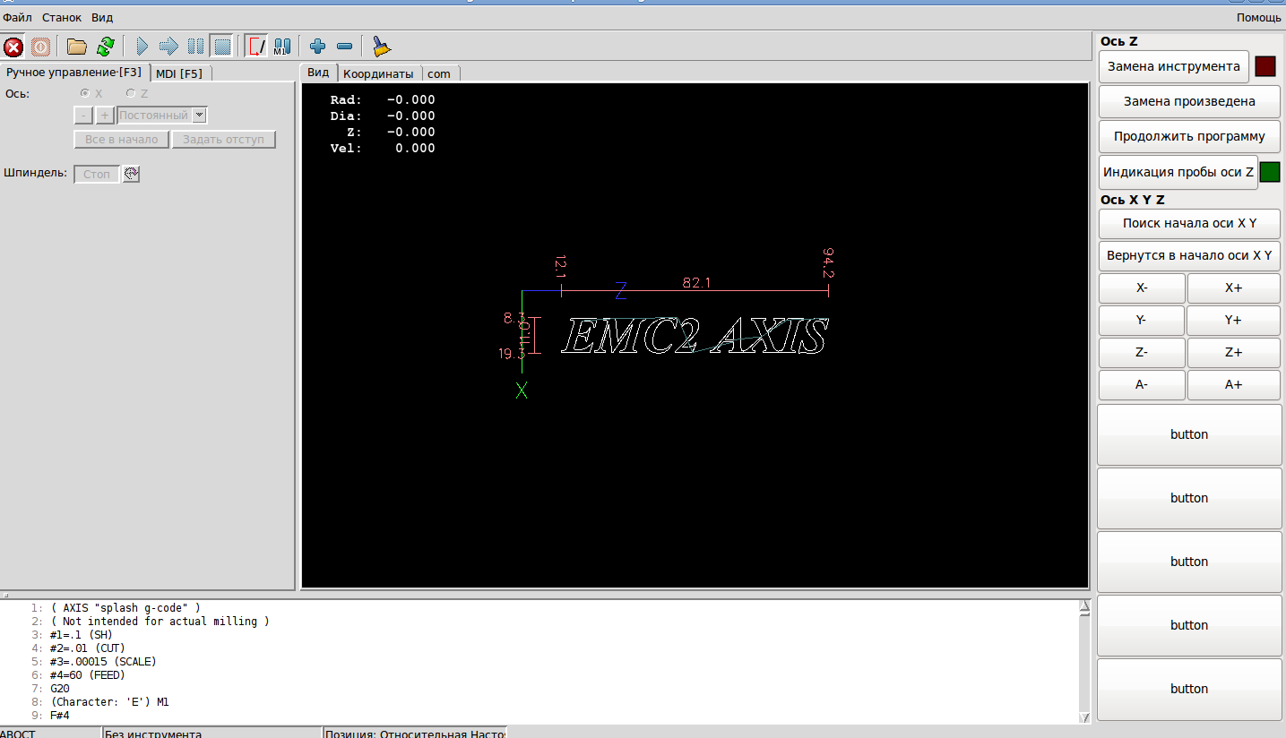

Re: GladeVCP и PyVCP для начинающих
Nick писал(а):Для этого придется слегка изменять код axis, надо ползунки перепаковать... Кто с Tk разбирается?
Я за темой не очень слежу, поэтому показывайте пальцем чего куда перепаковывать - попробую.

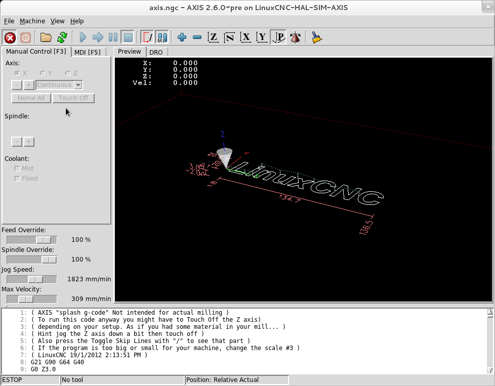

billsmith писал(а):Ну для начала слова "Ось", "Шпиндель", "Изменить подачу", "Скорость шпинделя", "Скорость перемещений", "Максимальная скорость", а также кнопку "Исполнить" сделать отдельными строками а не столбиками. Я думаю от этого ширина левой колонки неплохо уменьшится.
Вот, слегка подрихтовал:
axis1.png (4138 просмотров) <a class='original' href='./download/file.php?id=6170&mode=view' target=_blank>Загрузить оригинал (81.14 КБ)</a>
для более серёзных изменений много придётся переписывать, но я когда-нибудь это попробую - хочу адаптировать для тачскрина.
Все исправления в /usr/share/axis/tcl/axis.tcl:
axis.tcl.gz
(12.01 КБ) 1203 скачивания
(распаковать gunzip)
это для версии 2.6.0pre

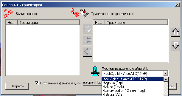

интересная ситуация,сегодня решил набросать два простиньких уп с разным инструментом в artcam (более -мение знаком) ,чтобы посмотреть какие коды он делает на замену инструмента и сохранить одним ж кодом,но не тут было,нужен постпроцессор,как быть?
делать разные уп и в конце прописать код замены инструмента.
Т.е. арткам смену инструмента вообще не умеет делать?
А что за постпроцессоры у них, где про низ почитать можно?
billsmith
Сообщения: 128
Зарегистрирован: 04 июн 2012, 23:46
Репутация: 5
Сообщение billsmith »
ARTcam умеет. Постпроцессор нужно выбирать с "ATC".

billsmith писал(а):ARTcam умеет. Постпроцессор нужно выбирать с "ATC".
у меня такого нет в artcam
billsmith
Сообщения: 128
Репутация: 5
Ну например для MACH есть постпроцессоры:
mach3
mach3-arc
mach3-arc-ATC
Вот выбираеш последний и всё.

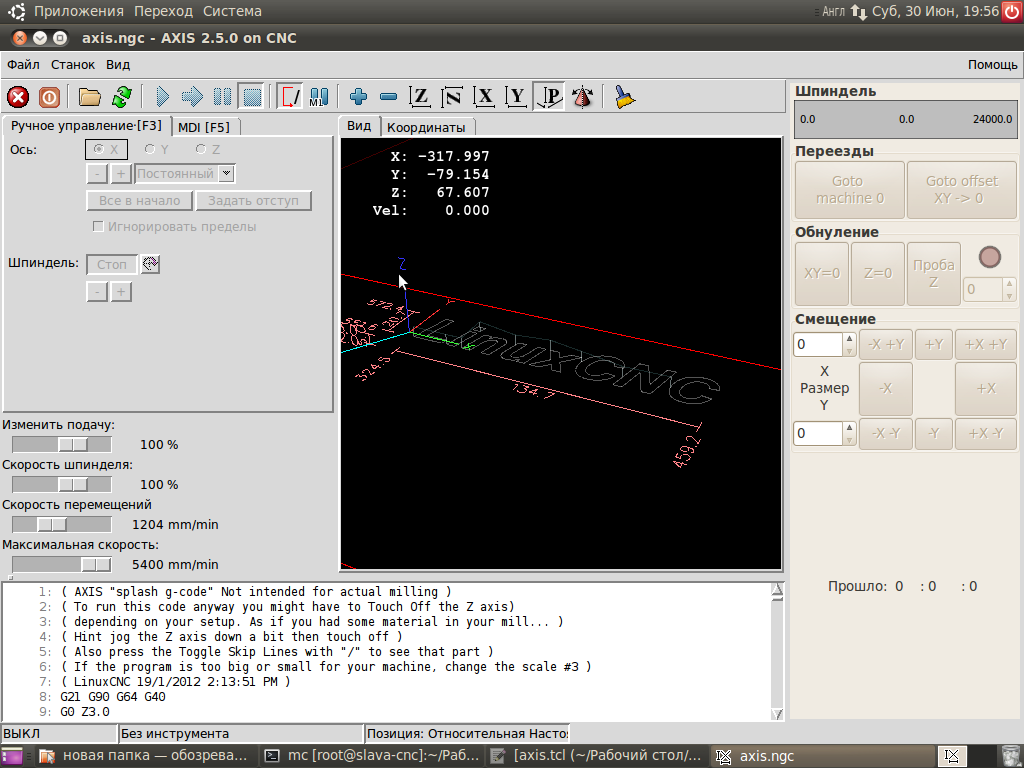

У меня на рабочей машине не хочется ставить бету, а на 2.5.0 с твоим файлом работает коряво (не разворачивается на весь экран). По образу твоего файла немного подкорректировал свой, но не получается с верхней левой частью. МОжет подскажешь? Файл прилагаю.
Снимок.png (4075 просмотров) <a class='original' href='./download/file.php?id=6193&mode=view' target=_blank>Загрузить оригинал (138.63 КБ)</a>
И под "Максимальная скорость" какая то точечка.
axis.tcl.tar.gz
(11.99 КБ) 1252 скачивания
