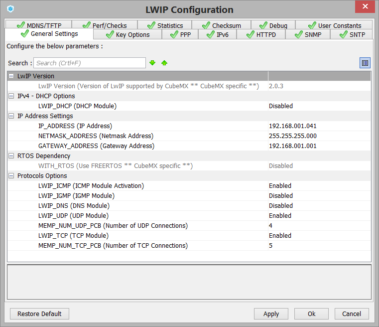

Собрал небольшую макетку из двух модулей. Удивительно, что с первого раза удалось всё правильно подключить и настроить сеть. Надо отдать должное команде разработчиков CubeMX. Сделаю пару тестов на скорость передачи/обработки. И можно приступать к работе над прошивкой.

С LwIP стэком голая прошивка занимает примерно 45 Кб, без LwIP - 11 Кб.
Продолжаю копать в сторону голых и коротких (RAW) Ethernet пакетов. Хочу в основной прошивке отказаться от IP адреса, порта и от UDP тоже. В идеале хочется, чтоб в пакете были только два MAC адреса (6+6 байт), тип (2 байта), мои данные (Х байт) + контрольная сумма (4 байта).
Порылся в тырнетах.. Что-то нет в сети готовых примеров по работе Ethernet в STM32F4 без LwIP стэка. Продвигаюсь на ощупь, но успехи есть. :headphones: Подсмотрел в LwIP как он работает с HAL дровами. Удалось сделать получение и обработку RAW пакетов в обработчике ethernet прерывания. Сие прерывание возникает только, когда в пакете указан MAC адрес назначения от STM'ки или общак FF:FF:FF:FF:FF:FF. Опять-таки, спасибо разработчикам CubeMX за сей фильтр, который доступен уже из коробки.
Надеюсь, кто-нибудь понял о чём я :hehehe: Вощем, продолжаем...
