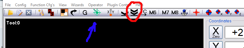

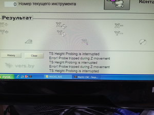

verser писал(а):Подскажите, это Вы пробуете выполнить обмер тулсеттера с помощью кнопки Высота TS ?
Да именно её.
Пробовал отгонять станок от точки установки датчика, но происходит одно и то же, опускается (или поднимается ,в зависимости где был шпиндель)
до высоты safe и все.Для пробы safe и start ставил одинаковыми. Поэтому пока центроискатель не использовал, так как не победил проблему.

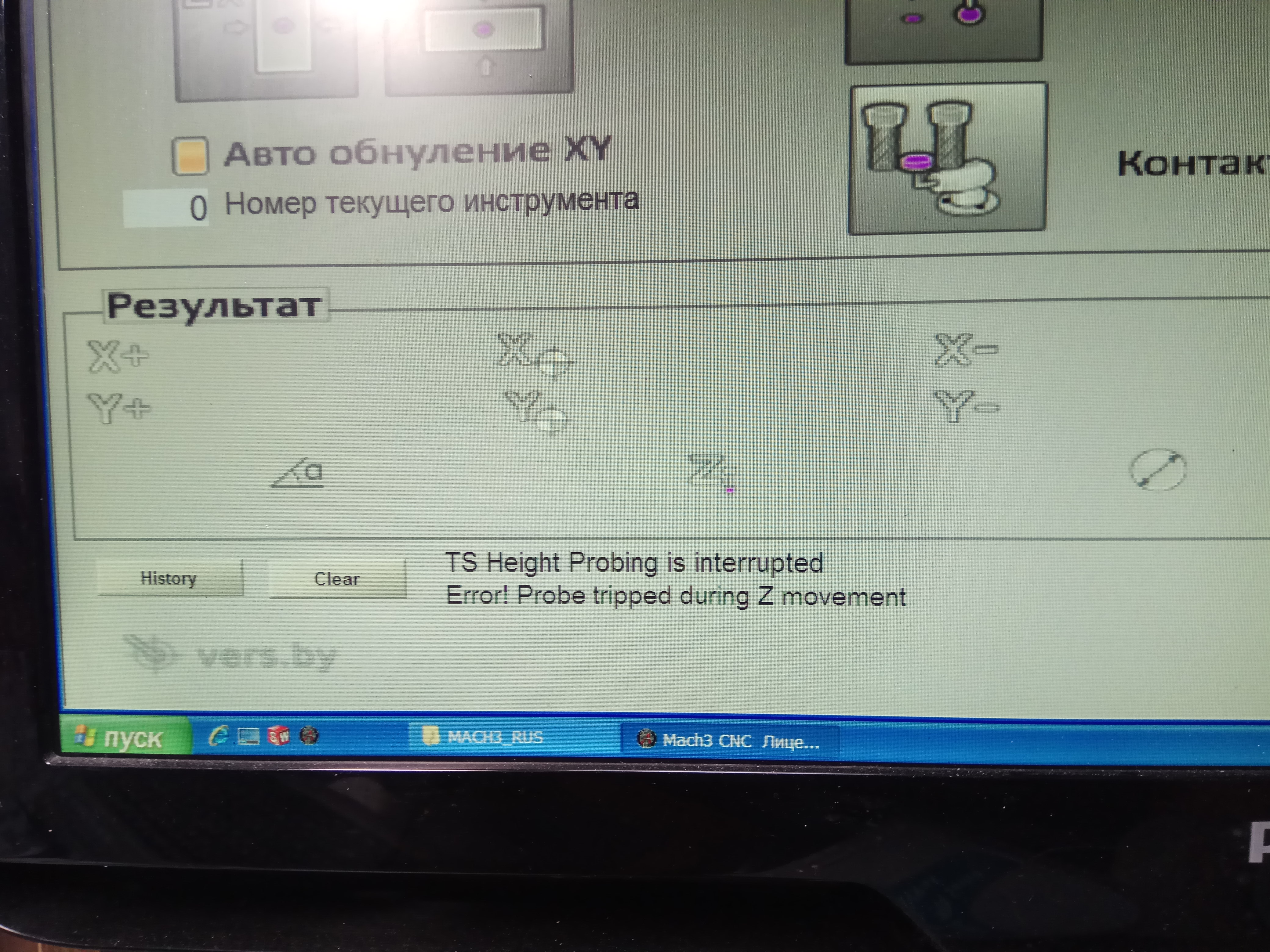

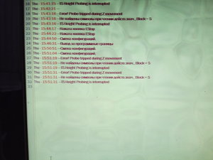

Сегодня, после очередных испытаний , пришел к выводу , что отрабатывает макрос высоту safe , а далее не видит координат заданных в Позиция TS Abs.
Скорее всего по этому и не едет в точку установки датчика инструмента.
https://youtu.be/RoVNmrgNt14
В измерении высоты заготовки , тоже выпадает ошибка связанная с осью Z.
Попробовал отключить тупо датчик измерения инструмента от платы контроллера , но и тут чудес не случилось, все повторилось.

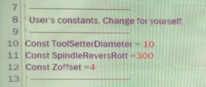

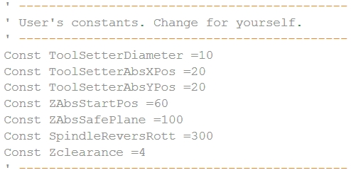

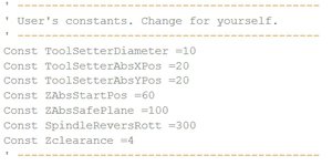

Тут выяснилось , что в новом макросе М924 есть разница от старого в начале.
Видимо новый макрос должен сам считывать с визард , что заполнено в координатах XY.
А в старом задавались они непосредственно в макросе.
old-mac.jpg (8716 просмотров) <a class='original' href='./download/file.php?id=171356&mode=view' target=_blank>Загрузить оригинал (75.46 КБ)</a>
new_mac.jpg (8716 просмотров) <a class='original' href='./download/file.php?id=171357&mode=view' target=_blank>Загрузить оригинал (60.33 КБ)</a>

При нажатии на кнопку Высота TS выполняется следующий код
'main working
	'Save Z start position
	Zpos = GetDRO(2)
	'Safe Go to start position under toolsetter
	If Not SafeMoveZ(ZAbsSafePlane-GetOEMDRO(85),CurrentFeed) Then
		PushMSG("TS Height Probing is interrupted")
		Exit Sub
	End If
	If Not SafeMoveXY(ToolSetterAbsXPos-GetOEMDRO(83),ToolSetterAbsYPos-GetOEMDRO(84),CurrentFeed) Then
		Exit Sub
	End If
	If Not SafeMoveZ(ZAbsStartPos-GetOEMDRO(85),CurrentFeed) Then
		Exit Sub
	End If
	'Probe Z-
	ZHit=ProbeZ(-1,ZMaxDist,Latch,FRate1,FRate2)
	If ZHit=999999 Then
		Exit Sub
	End If
	'Indicate result
	PushMSG("Z- = " & (ZHit))
    Call SetOEMDRO(1831,ZHit)
		Exit Sub
	End If
То есть, последовательность движений ожидается такая:
1. Выход по Z на безопасную высоту (задана в поле Safe), обычно это подъём на самый верх.
2. Перемещение по XY в позицию над тулсеттером (поля TS Pos Abs)
3. Опускаемся быстро по Z к точке начала поиска (поле Start)
4. Начинаем медленный(скорость берется из Настройки, самое первое поле) поиск с точки Start на расстояние Dist.
5. После касания идет отскок (дистанция задана в Настройки, четвертое поле сверху) и уточняющее измерение на оч.медленной скорости уточнения (Настройки, второе поле сверху).
6. Результат измерения появляется в поле Высота TS.
Любое отклонение от этого плана - ошибка, с которой нужно разбираться.
У Вас успешно выполняется п.1 (только почему-то Safe задано очень низко), затем как я вижу выскакивает ошибка "Error! Probe tripped during Z..", поэтому дальше действия не выполняются.
И первым делом, не должно выскакивать сообщения "Error! Probe tripped during...".
Затрудняюсь сказать, в чем тут дело. Утверждать, что программа без ошибок, пока не могу, слишком мало статистики откликов пользователей. К сожалению у меня временно нет под рукой машины с mach3 для проверки работы этого места программы.

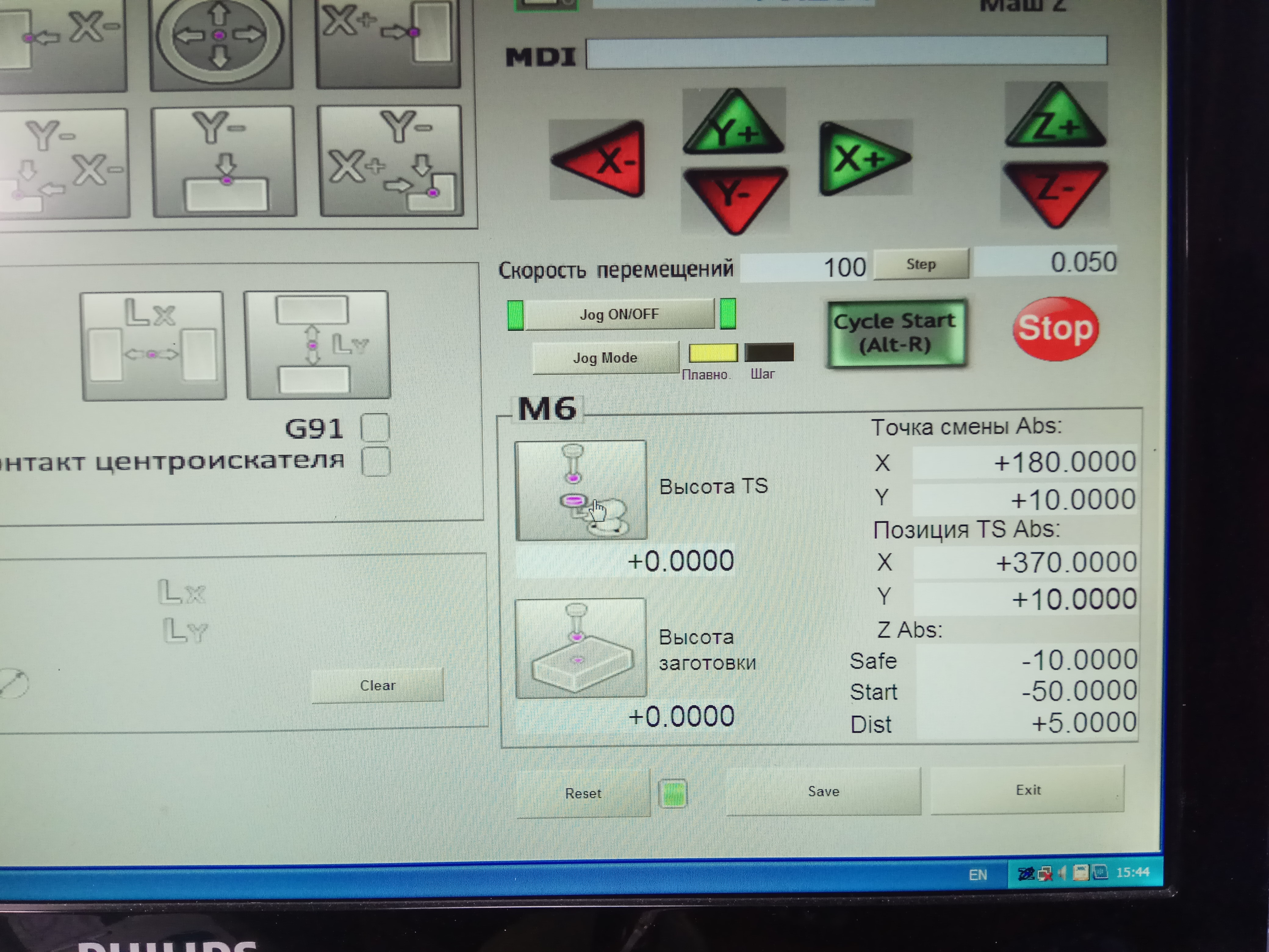

verser писал(а):только почему-то Safe задано очень низко
Это середина всего хода по оси Z . Вниз ещё есть 50мм . А если выше то это ноль, а ниже к столу -100мм. завтра проверю еще вариант со скринсёт МАСН3 2010. О результате доложу.

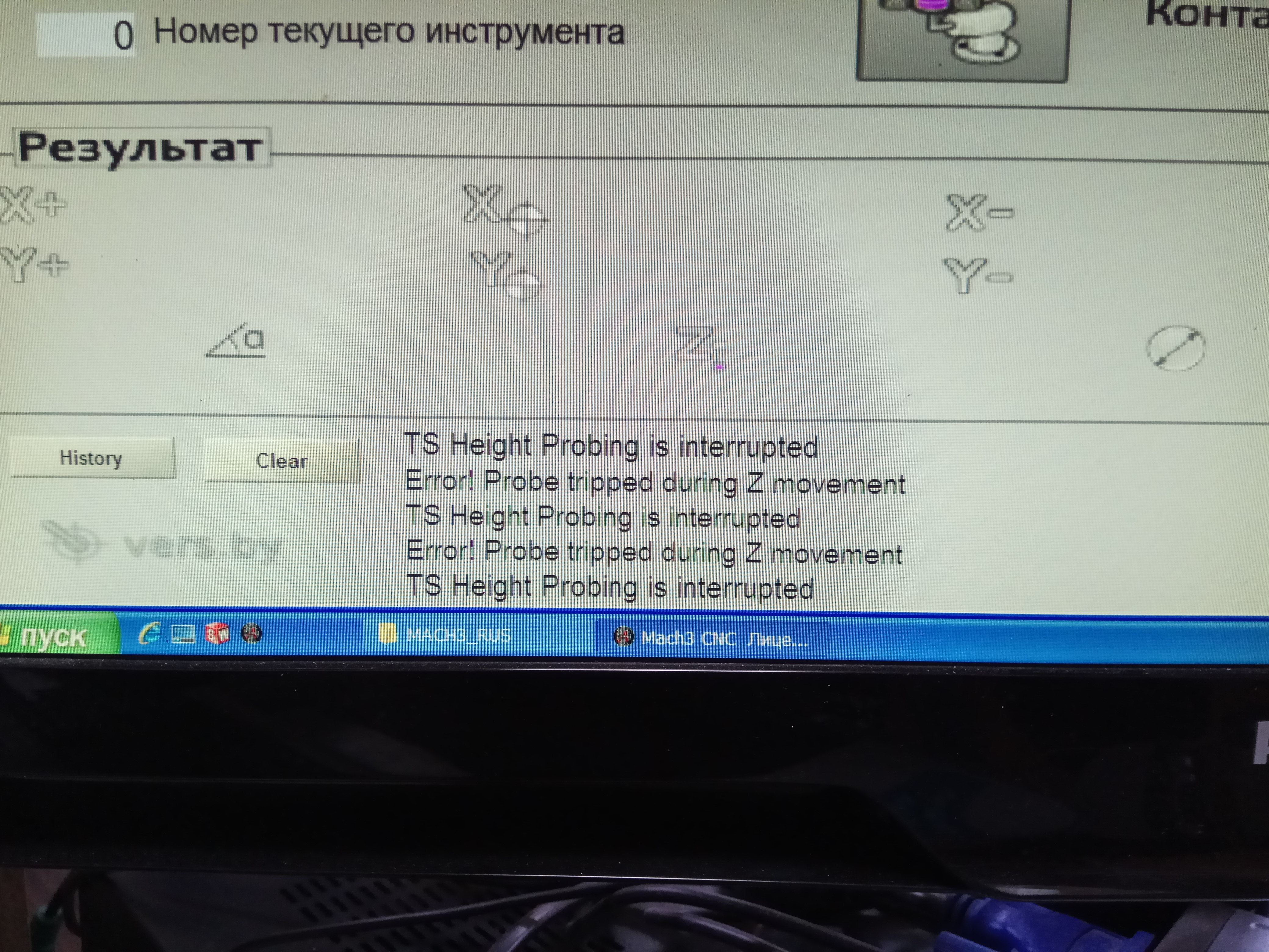

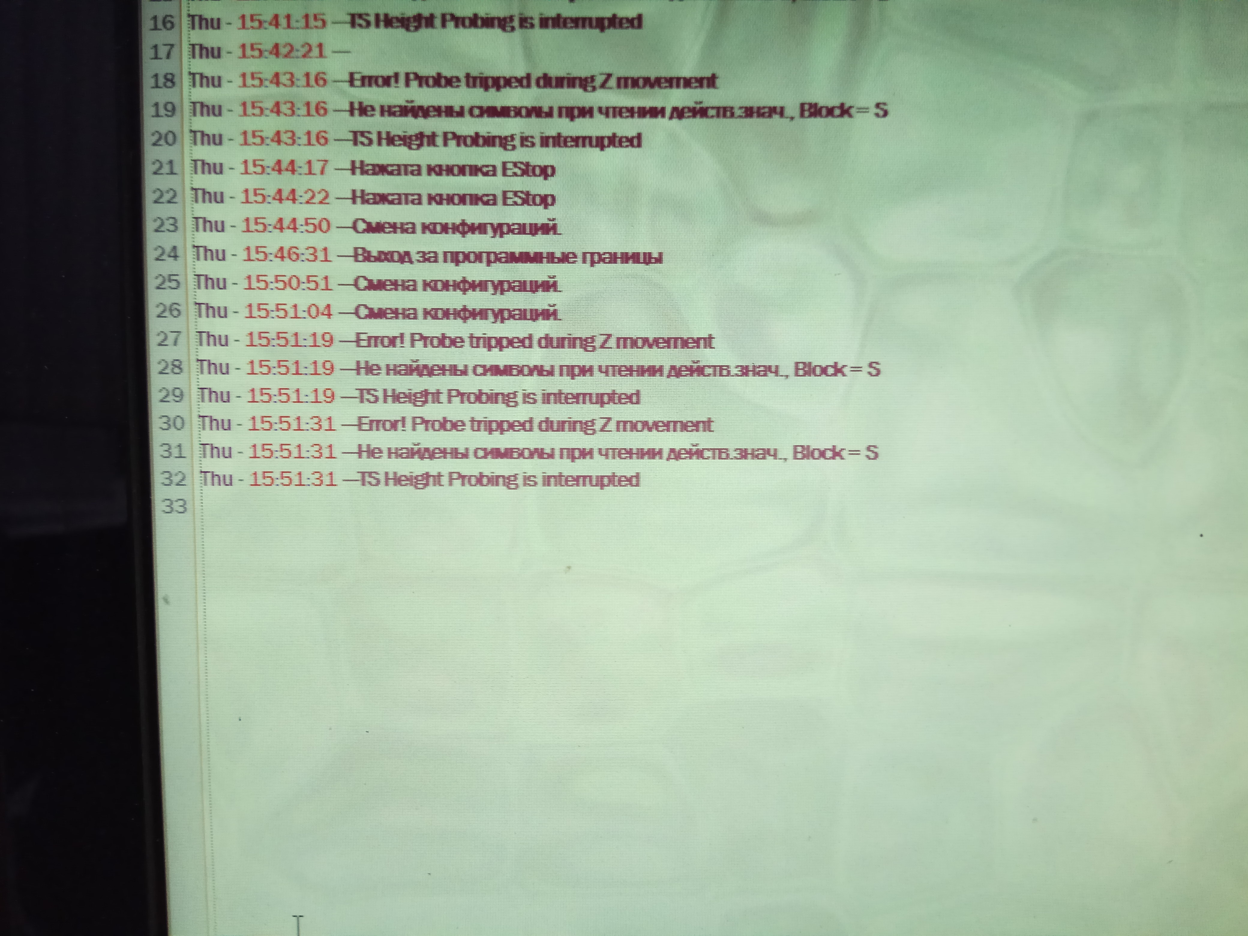

verser писал(а):первым делом, не должно выскакивать сообщения "Error! Probe tripped during...".
Сергей , а от каких действий оно появляется? Может подскажите где в макросе это место? Может его временно закоментить?

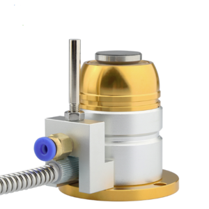

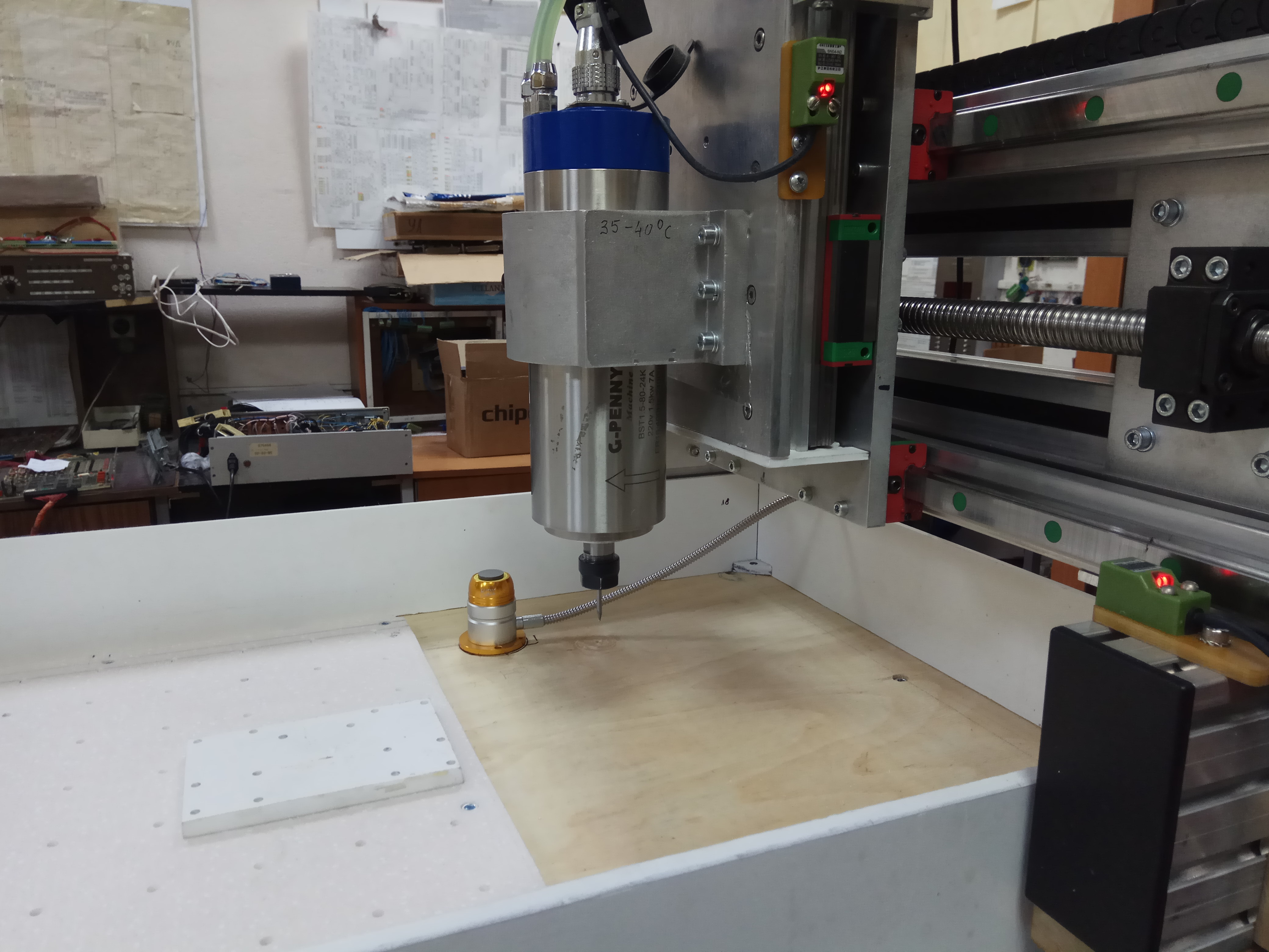

Сергей , тут от ребят узнал , что в первых вариантах ваши макросы использовали датчики на замыкание , а в последнем используется на размыкание. Может в этом дело, почему с моим датчиком такой глюк. Мой самодельный датчик как раз сейчас работает на замыкание и в настройках Probe он так прописан.
Я попробовал скринсет МАСН3 2010 , там все сработало на ура. С простой фрезой и моим самодельным датчиком.
Сейчас для датчика инструмента получил вот такой .
BY-20.png (8630 просмотров) <a class='original' href='./download/file.php?id=171592&mode=view' target=_blank>Загрузить оригинал (294.22 КБ)</a>

dumpdr писал(а):а от каких действий оно появляется?
звенит датчик в процессе движения, я вот только получил на днях и даже при подвешенном debounce иногда нет нет да проскакивает...
verser
Сообщения: 1853
Репутация: 1282
Откуда: Тбилиси
Re: Работа с центроискателем в Mach3
Сообщение verser »
dumpdr писал(а):Сергей , а от каких действий оно появляется? Может подскажите где в макросе это место? Может его временно закоментить?
В целях безопасности (другого варианта в mach3 не нашел) все перемещения в Probe Wizard организованы с помощью G31. Это гарантирует аварийный останов в случае, если датчик наткнется на препятствие. Но, с другой стороны, имеем аварийный останов и когда датчик срабатывает из-за вибраций, плохого заземления станка, дребезга контакта.
В скринсете МАСН3 2010 все перемещения идут командой G0, поэтому он терпим к ложным сработкам. Однако, если наехать на препятствие, можно повредить датчик. Опять же, если речь идет о ложных сработках, то и скринсет МАСН3 2010 иногда будет выдавать ложные результаты поиска, которые непросто заметить.
Закомментировать что-то в Probe Wizard делу не поможет. Там каждое перемещение нужно переписывать.
Можно, как вариант, попробовать в настройках mach3 включить антидребезг.

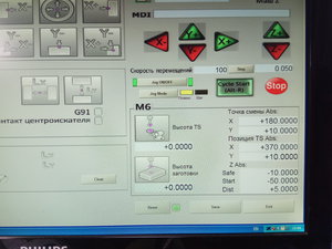

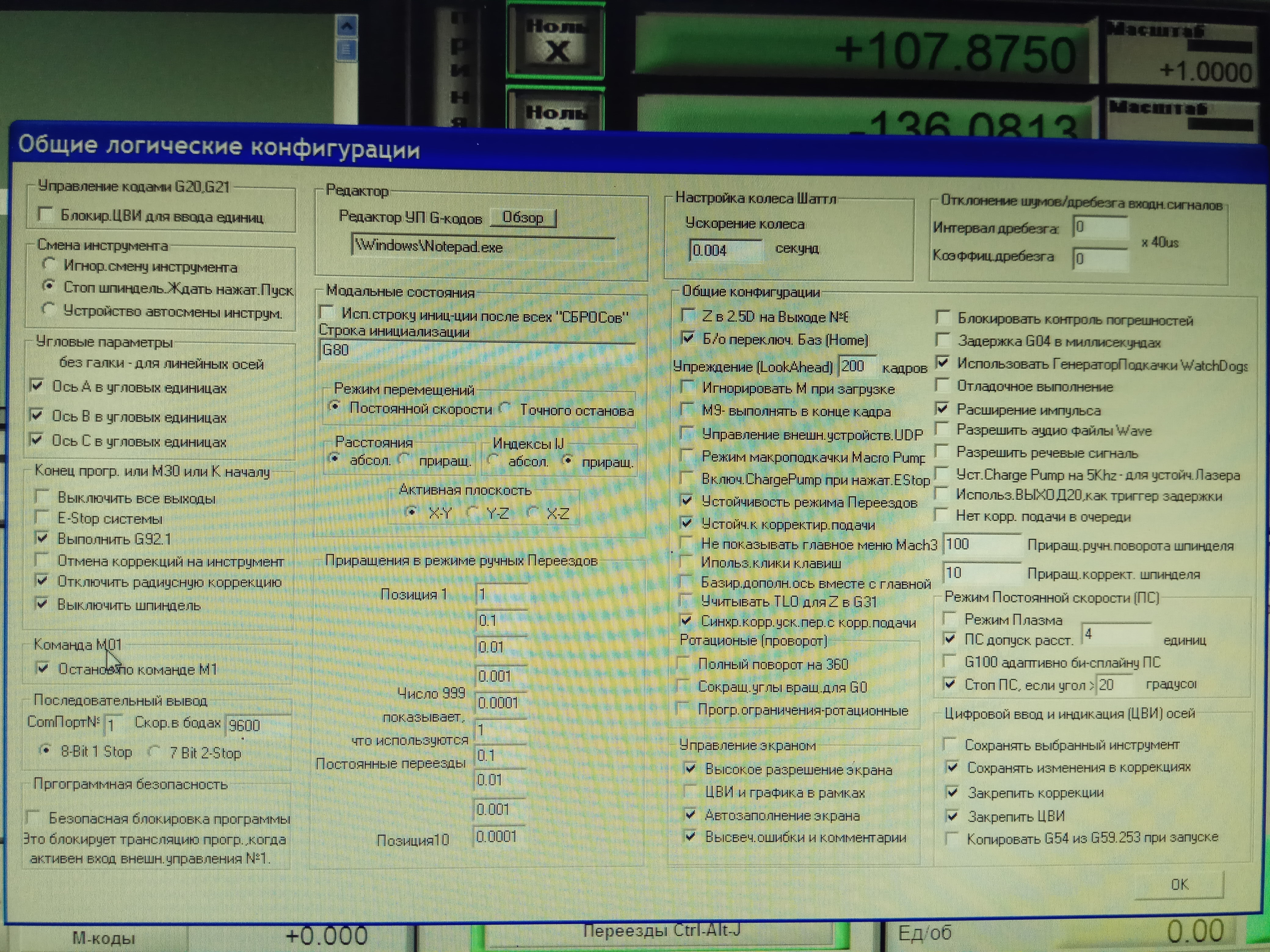

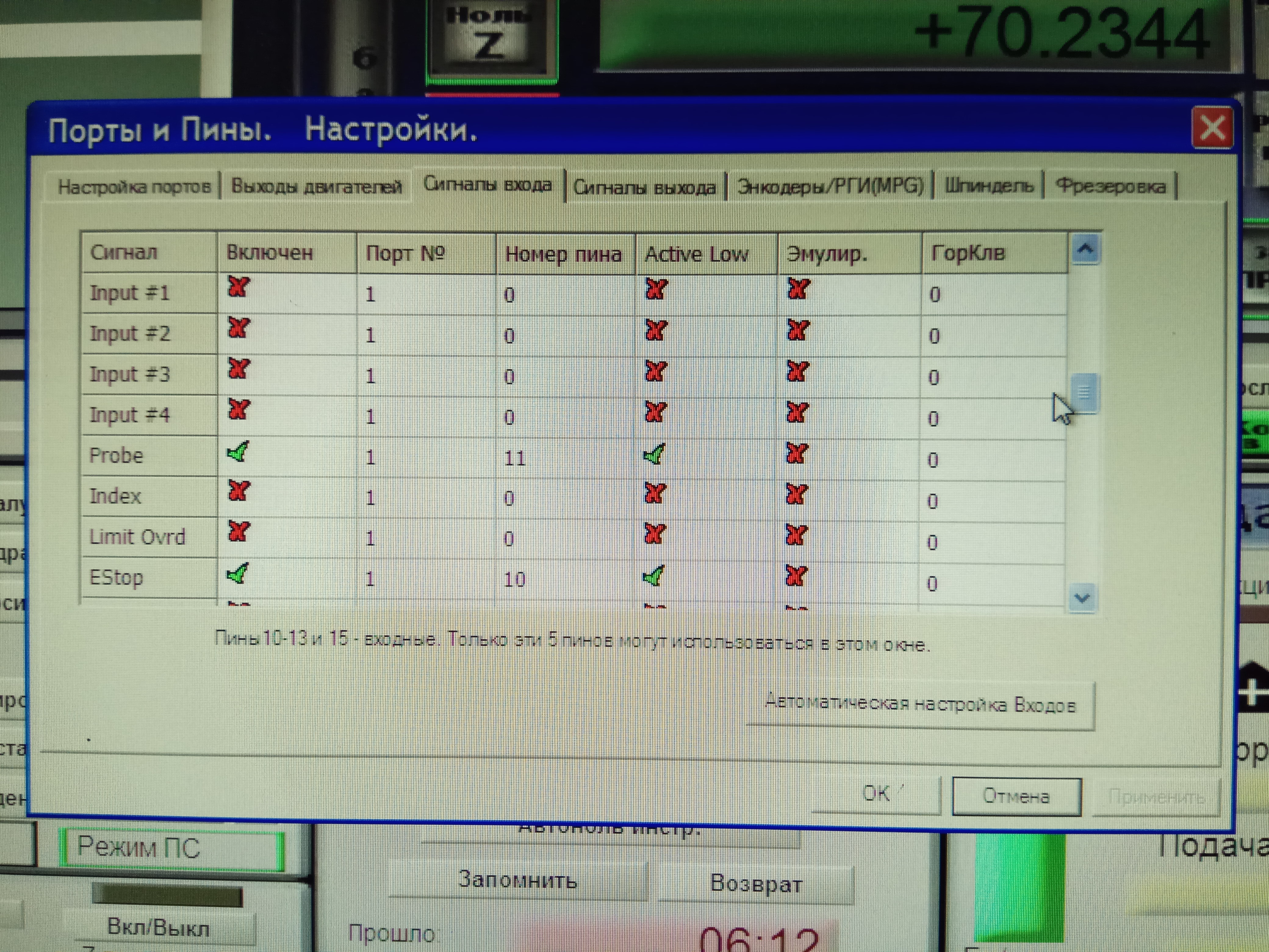

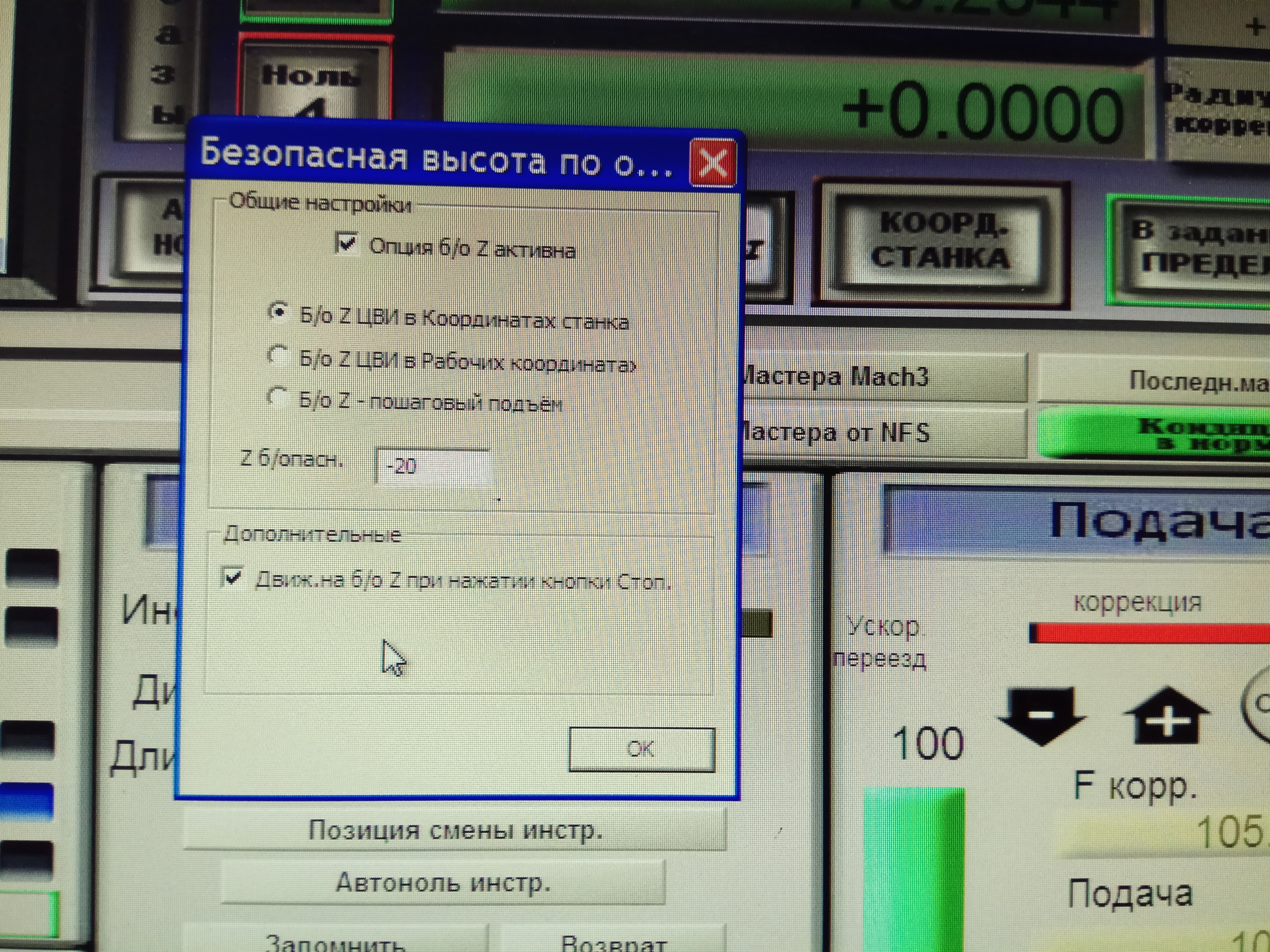

Сергей , а про замкнутый разомкнутый вариант срабатывания датчика? Так это или нет как я писал выше ?
Поставил 100 в антидребезг , но не помогло. Смена на новый датчик работающий на размыкание , тоже не дало результата.
Скрины прилагаю.
Где еще копать уже не знаю..... Макросы с визардом переустанавливал.
Если с куском фрезы у меня не хочет работать , то и с купленным центроискателем думаю тоже будет.
Ось Z только реагирует на кнопку Высота TS и далее нет движения .......

Александр, попробуйте поменять M926.m1s
на этот
M926.zip
(1.8 КБ) 535 скачиваний
аккуратно, удалены некоторые средства безопасности (поставьте для теста вместо фрезы например зубочистку или спичку).
dumpdr
Сообщения: 68
Зарегистрирован: 14 фев 2017, 11:55
Репутация: 4
Сообщение dumpdr »
Сергей, привет. С этим макросом все заработало на ура.
Только заметил , что G91 постоянно и не появляются данные о замере в окошке под высота TS.
В остальном все по алгоритму . Сергей , а подскажи Z которое он мне выдал , это реальная длина фрезы от края цанги и до кончика ? Или некое значение которое масн3 сам переварит.
https://youtu.be/QPmVlEGABnc

dumpdr писал(а):Только заметил , что G91 постоянно и не появляются данные о замере в окошке под высота TS.
А, да, исправлено :)
M926.zip
(1.81 КБ) 552 скачивания
dumpdr писал(а):Сергей , а подскажи Z которое он мне выдал , это реальная длина фрезы от края цанги и до кончика ? Или некое значение которое масн3 сам переварит.
Это некая машинная координата, которая далее используется в вычислении положения кончика фрезы.

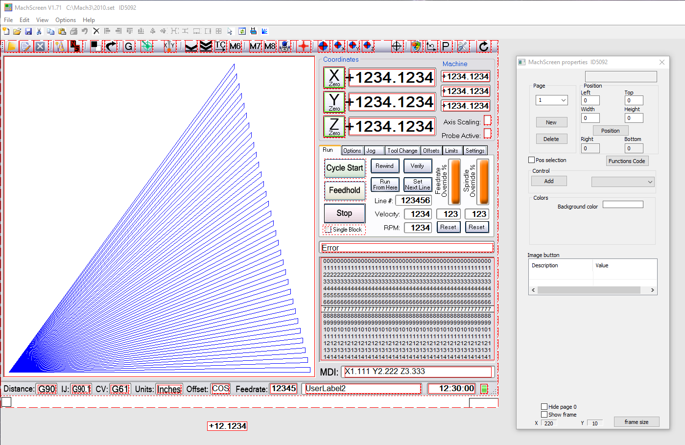

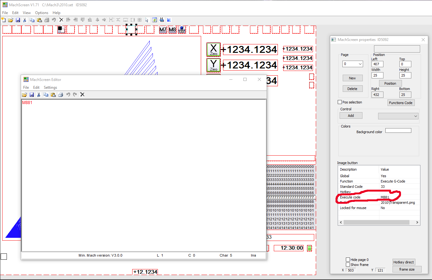

dumpdr писал(а):Только пока не совсем понимаю как привязывать переименованные макросы к кнопкам.
Запускаешь MachScreen и редактируешь.
Screenshot - 08.11.2019 , 22_15_11.png (8405 просмотров) <a class='original' href='./download/file.php?id=171674&mode=view' target=_blank>Загрузить оригинал (142.11 КБ)</a>
Screenshot - 08.11.2019 , 22_18_06.png (8405 просмотров) <a class='original' href='./download/file.php?id=171675&mode=view' target=_blank>Загрузить оригинал (74.93 КБ)</a>
