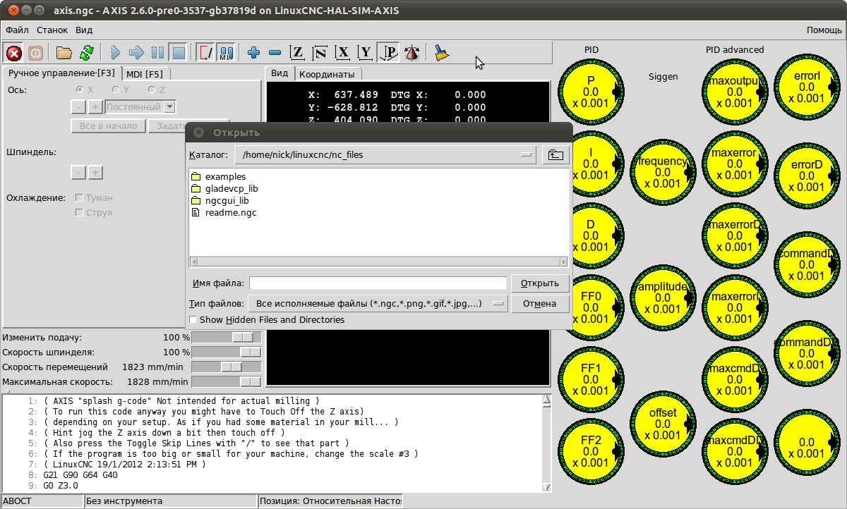

Слушай, nkp, а ты не разу не натыкался на какой-нибудь диалог открытия файлов, отличный от стандартного. А то стандартный уж больно старый и неудобный.

Ну просто там какой-то старый диалог, нету закладок, нет списка дисков и прочих вкусностей. Также он не работает с сетевыми шарами.
При том, что стандартный диалог от Gtk все это вроде как умеет...

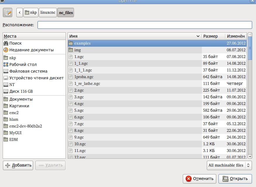

Как у тебя в MyGui выглядит открытие файла?

стаандартно:
Выделение(011).jpg (4219 просмотров) <a class='original' href='./download/file.php?id=10285&mode=view' target=_blank>Загрузить оригинал (112.23 КБ)</a>
но надо бы все упростить
оставить один путь и все
это же станок - там не надо нигде ничего искать
а вот скриптик копирующий автоматом программку с флешки - это было бы гут
то есть воткнули флеш - и все файлы ngc (если еще таких нет в директории) скопировалиь
в nc_files
Re: Python в LinuxCnC
Просто в axis он какой-то удодский, как раньше в винде был.
По копировании, вот тут во втором ответе:
http://superuser.com/questions/22766/au ... -connected
Но имхо это не самое правильное решение - что делать при overrite? Да и захламится папка nc_files быстро.
Чем тебе не нравится открытие файла прямо с флешки?
Снимок-axis.ngc - AXIS 2.6.0-pre0-3537-gb37819d on LinuxCNC-HAL-SIM-AXIS.png (4214 просмотров) <a class='original' href='./download/file.php?id=10290&mode=view' target=_blank>Загрузить оригинал (159.56 КБ)</a>

Nick писал(а):Просто в axis он какой-то удодский, как раньше в винде был.
Это стандартный встроенный в tk. Увы, но его достоинство в том, что он на любой платформе под любой ОС выглядит и работает одинаково.

Не я об автоматическом копировании файлов с флешки. Вот вставляем мы флешку, а на ней файл gcode.ngc, и в nc_files уже есть такой gcode.ngc, что делать?
Тем более, что можно файл открывать прямо с флешки. Интересно, что будет, если по середине выполнения программы ее выдернуть? По идее все должно в памяти висеть, но хз... :freak:
UAVpilot писал(а):но его достоинство в том, что он на любой платформе под любой ОС выглядит и работает одинаково
учитывая, что LinuxCNC идет только под Linux :)
