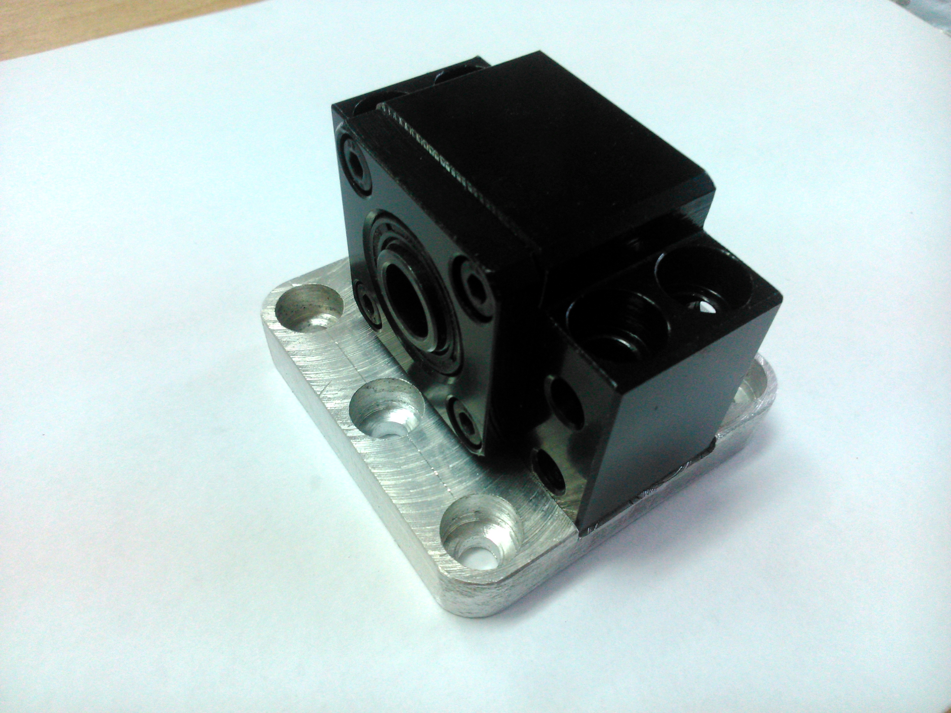

Прибыли детальки, отданные на пробную фрезеровку- подкладки опор ШВП. Материал - АМг6.
DSC_1584.jpg (2569 просмотров) <a class='original' href='./download/file.php?id=136489&mode=view' target=_blank>Загрузить оригинал (2.37 МБ)</a>
DSC_1586.jpg (2569 просмотров) <a class='original' href='./download/file.php?id=136490&mode=view' target=_blank>Загрузить оригинал (1.85 МБ)</a>
DSC_1587.jpg (2569 просмотров) <a class='original' href='./download/file.php?id=136491&mode=view' target=_blank>Загрузить оригинал (1.45 МБ)</a>

Илья с одной стороны рад что у вас процесс движется. А с другой - че детальки то такие похабные ?

какая шероховатость на прокладках получилась?

Согласен. Отдал детали уже второму исполнителю и опять вот такое кошмарище. Причем чертежи на детали были выполнены со всеми допусками и шероховатостями по ГОСТ. Но что сделать- материал закуплен в притирку, переделывать не из чего. Буду еще искать исполнителя.
sn0wflake писал(а):какая шероховатость на прокладках получилась?
Ra 6.3 примерно

Судя по прямым нацарапанным линиям их делали не на ЧПУ. Сделайте объявление тут на форуме, вам на ЧПУ аккуратненько пильнут их. Тот же Алексей сделает Вам, если он не занят (Хантер)

Илья - на будущее совет - уходите от АМГ. лучше либо банальный дюраль (д16Т), либо (самый кошерный вариант) в95.. с него детальки вообще как зеркальные. и сам материал не такой "пластининовый".

В95 с термообработкой так же? Есть пластины В95 без "Т"- для кронштейов шаговиков.

В95 - он весь термообработан. Режимы термообработки отличаются, для достижения изотропности. Там же чистота сплава.
Классический В95 склонен к расслаиванию. Очень своеобразно смотрятся продольные корродирующие трещины в толще .. Приносили мне на поделку кусок от комля лопасти из В95, лицезрел самолично то, о чём только читал.
В95ОЧТ3, и В95 - это не одно и то же.
С АМГ6 работать только острым инструментом, не греть, и сож/туманом поливать. Огромный плюс - не корродирует.

Амг6 для станков норм материал еще потому что его почти не ведет. А д16т зло редкостное и подходит только для толстых деталей типа кубик.

Макс, как материал АМГ - редкостное Г... ибо вязкий, тянется. получить чистоту геморойно. постоянно какие то танцы с бубном на тему подбора режимов. Плюс наше качество материала еще доставляет радости. По этому тебя как станкостроителя он то вполне устраивает. а вот меня как обрабатывающего его - нихрена не устраивает. Д16т или в95 я кинул на станок и получил красивую чистую детальку.. причем вообще не забивая себе голову... а с АМГ так не прокатывает. я если не забуду - сфоткаю как бывает с АМГ.. Для себя же я полностью перешел на 95ый.

В95 это, конечно, самый шикарный вариант, тут вопросов нет. Обрабатывается - сказка. Но обрезков материала найти проблематично, тем более под ваши детали, там максимум толщина 10 мм, если фото не обманывает.
Я в некоторых ситуациях выходил из положения так: брал обычный алюминиевый прокат (проще шину, полосу). Она, в основном, идет из сплава АД31. Фрезеруется, конечно, не как Д16 и В95, но и не совсем пластилин. Причем, если анодированная, то даже без сож режется хорошо.
