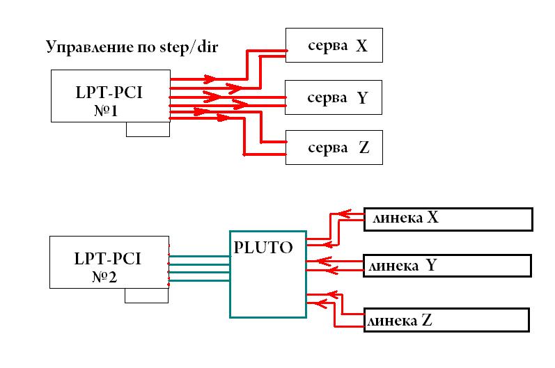

Nick писал(а):А в чем принципиальная разница, один lpt или нет?
Это связано с адресацией ЛПТ порта в ЕРР режиме. Если адрес принадлежит ЛРТ1, то проблем нет. Если дальше, то адреса мультика наезжают на какие то адреса в южном мосту. Описаний чипсетов очень мало. Вот и получается гадание попадут - нет, со всеми вытекающими. Поэтому и говорю, что не знаю. Какая материнка попадется.
Если режим SPP, то проблем не возникает.

А нельзя в первый порт воткунть плуто, автоый уже управлять двигателями?

Nick писал(а):А нельзя в первый порт воткунть плуто, автоый уже управлять двигателями?
Эт как я хотел
Линейки.JPG (2608 просмотров) <a class='original' href='./download/file.php?id=6500&mode=view' target=_blank>Загрузить оригинал (38.22 КБ)</a>
При таком подключении Мач видит только LPT1 и работает только с двигателями, а при переключении ОС на Linux с ЕМС2 видит оба LPT тем самым подключаются линейки и работает обратная связь через линейки.
* в какой сувать плуто из LPT в 1 или 2 разницы для меня большой нет.

aftaev писал(а):При таком подключении Мач видит только LPT1
В маче же можно настроить и второй порт. Точнее просто все пины будут со второго порта и все.

Nick писал(а):В маче же можно настроить и второй порт. Точнее просто все пины будут со второго порта и все.
Конечно. В Маче можно использовать 2 LPT и вешать моторы на какой захочется.
Сложноть вроде в ПЛУТО чтоб линейки увидел ЕМС.

Тоже хочу провести эксперимент . EMC +7i43+линейки, но не могу определиться с силовой частью.
1 вариант Есть DC Servo Driver DCS810 + энкодер+DC мотор(вызывает сомнение наличие одновременно энкодера и линейки)
Или 2 вариант (вместо DC Servo Driver DCS810 + энкодер) докупить DC серво усилитель без (энкодера) и управление аналоговое.
Кто может что посоветовать ?
Сообщения: 22776
Re: Аппаратная реализация EMC
Есть еще третий вариант, DC Servo Driver DCS810 + DC мотор, а вместо энкодера завести выходы линейки, если они квадратурные.
Вообще любой вариант имеет право на жизнь.
