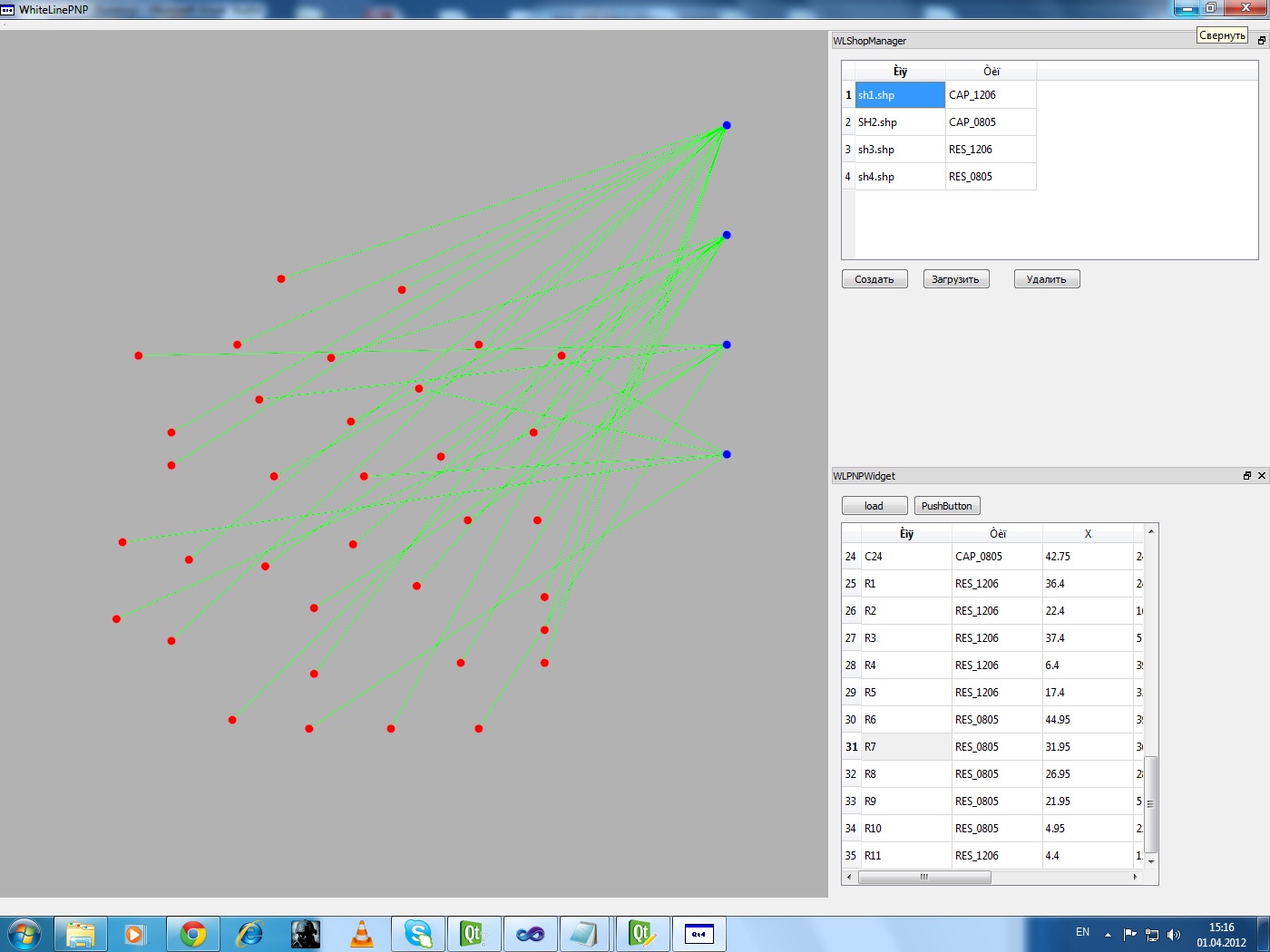

Результат на данное время:
1) WhiteLinePNP by Bender (сообщение #19).
2)Рабочее название Figaro-pcb-pick-and-place (сообщения #49-56)

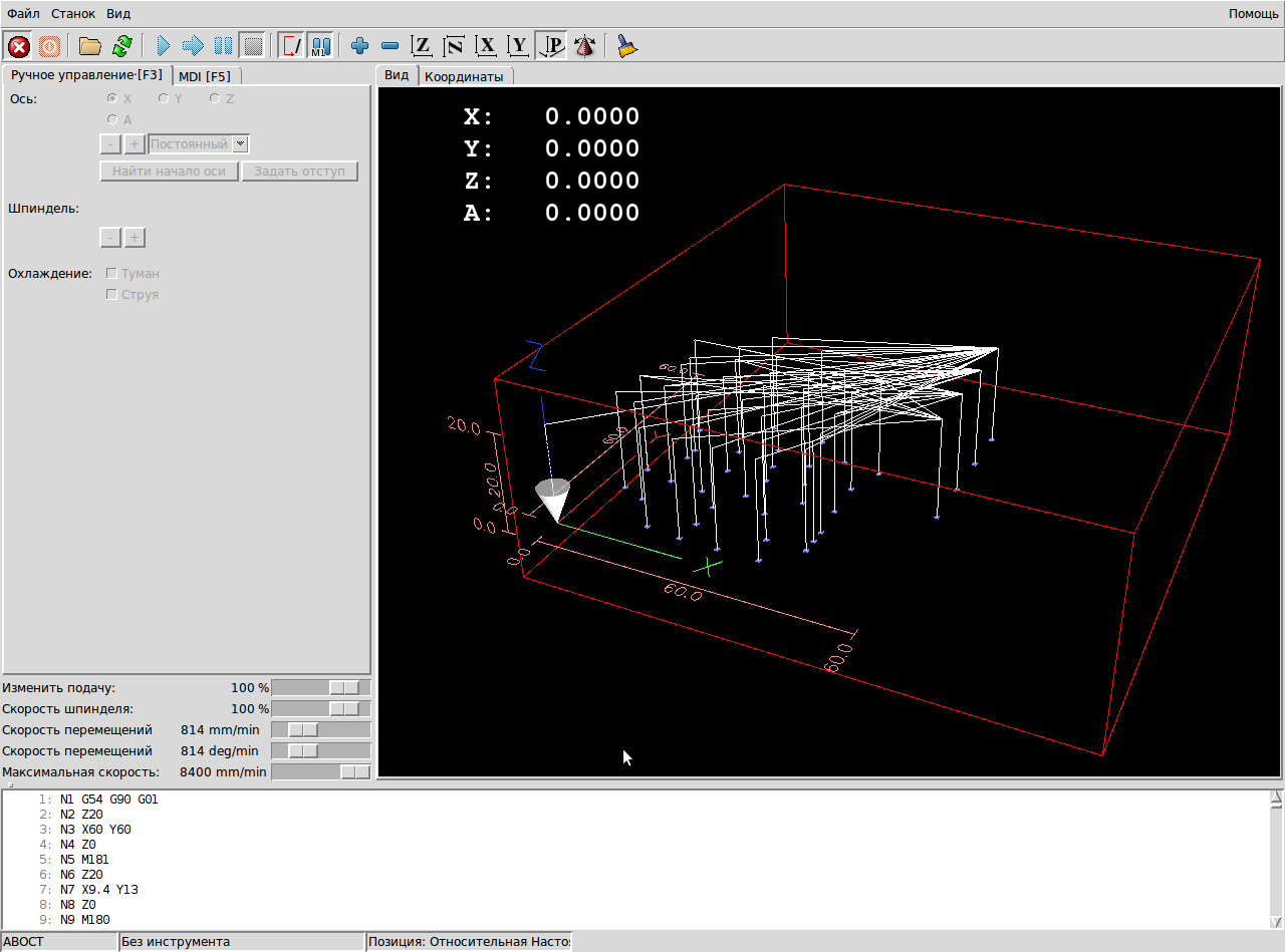

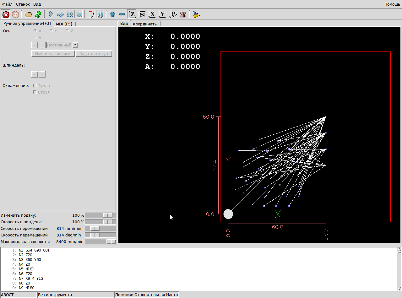

Написал ещё немного.
Вот пока что получается.
Сгенерировал простой файл, типа тык - тык....
screen.jpg (2352 просмотра) <a class='original' href='./download/file.php?id=4875&mode=view' target=_blank>Загрузить оригинал (206.07 КБ)</a>

Bender хорошо.
Но есть неточности, рабочий файл во вложении 001_or.ncc:
  • N1 G54 G90 G01 F820 - это задается сторость для G01;
  • N5 M181(и подобные строки с кодом G500) - это активировать захват (#82);
  • N9 M180(и подобные строки с кодом G501) - это дэактивировать захват (#82);
  • N282 M02 - это конец программы;
  • И еще в строчке "N280 Z0" захват не возвратился на безопастную высоту;
  • Необходимо чтобы высоту безопастности можно было задавать в настройках;
  • Расширение файла nc или gnc, хотя не принципиально.
001_or.zip
(1014 байт) 441 скачивание
nc_files.tar.GZ
Это чтобы LinuxCNC знал команды M181 M180
(263 байт) 1105 скачиваний
