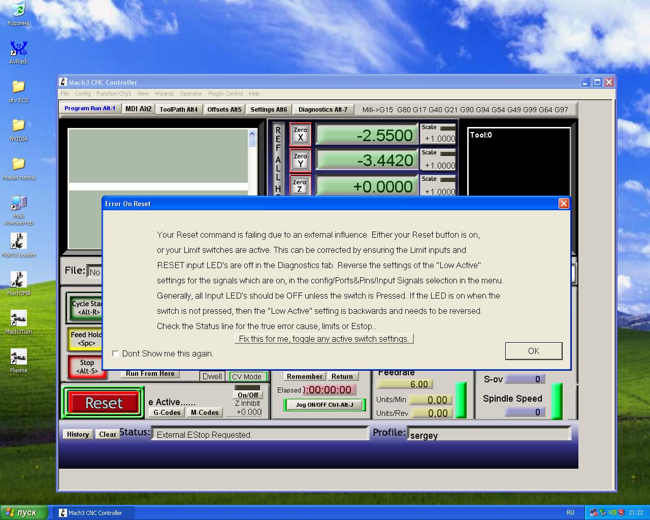

переустановил винду, матч, ошибка осталась
Безымянный.JPG (5349 просмотров) <a class='original' href='./download/file.php?id=35512&mode=view' target=_blank>Загрузить оригинал (201.12 КБ)</a>
Re: настройка mach3
Crutch писал(а):переустановил винду, матч, ошибка осталась
Так а в чем проблема то - он говорит, что нажата кнопка E-Stop,
но, если она в реальности не нажата - нужно инвертировать вход этой кнопки.
А внизу еще маленькая кнопочка - "исправь эту проблему для меня, инвертируй настройку входов с активным сигналом".

Так что мне надо зделать что-бы заработало?
PKM
Сообщения: 4132
Репутация: 705
Re: настройка mach3
Сообщение PKM »
Там ведь кнопка есть на скрине: "исправить это для меня"
Re: настройка mach3
Так настроить правильно вход кнопки e-stop.
Я же не знаю, как она подключена.
Или просто нажать вот эту длинную узкую кнопку, и mach3 сам инвертирует активные входы.

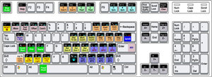

Случайно нашел на буржуйском форуме. Возможно кому-то будет полезно.

shalek писал(а):Случайно нашел на буржуйском форуме. Возможно кому-то будет полезно.
1
Разум и наука-продукты человечества!
megagad
Сообщения: 3152
Репутация: 712
Re: настройка mach3
Сообщение megagad »
картинка для какой версии МАЧа? По сути, зайдя в "хоткейс" можно настроить под себя любую раскладку.
