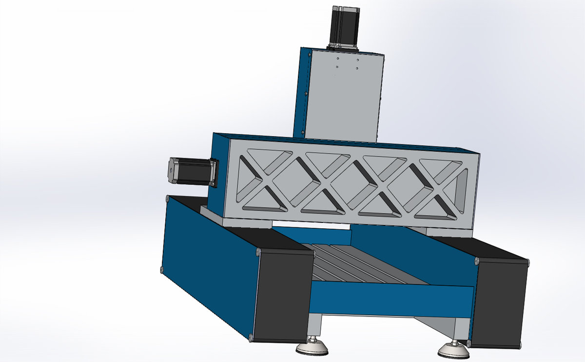

ultrus
Udjin писал(а):Встанет во сколько - зависит от того, что он там начертит/нафантазирует.
Пацаны, каждый из вас по своему прав. Любой вариант имеет право на жизнь.
Я этот станок и строю ради эксперимента. Проверить все свои и чужие домыслы. По этому не дам буржуинам на мне заработать. :pssdoff:
Сделаю из болванки 80х160 мм В95ОЧТ2, как советует Udjin.
Зачем мне профиль нужен? Для усиления портала, только и всего. Микронная точность там нафиг не нужна, ведь вся механика крепится на мой U-профиль.
Фрезерну по периметру болванку и облегчу с задней стороны, как собирался делать литьём:
Станок алюминий с гофрой сзади.JPG (1853 просмотра) <a class='original' href='./download/file.php?id=104681&mode=view' target=_blank>Загрузить оригинал (75.83 КБ)</a>
Я мог бы конечно обработать его на своём станке, габариты позволяют.
Но ради принципа сам пылить не буду. Отдам на какой-нибудь HAAS. За одно и его пресловутую точность проверю на будущее, и со стоимостью работ будет ясность.
Но что в 313,49 EUR (как стоит самый жирный Item) точно уложусь.

ultrus писал(а):Сделаю из болванки 80х160 мм В95ОЧТ2, как советует Udjin.
мне почему то кажется что выйдет дешевле у китайцев из ст45 :))) особые перфекционисты конечно потом могут и Проньке на плоскошлиф отправить :)

muxa писал(а):мне почему то кажется что выйдет дешевле у китайцев из ст45
Сталь не лучший вариант для моей конструкции. Из стали дешевле выйдет однозначно, но тяжелее будет на порядок, что не очень хорошо для подвижного портала на 57-ых движках.
А по поводу обработки алюминиевой болванки в Китае попробую закинуть удочку. Но не думаю, что сильно дешевле выйдет с затратами на доставку и таможню.

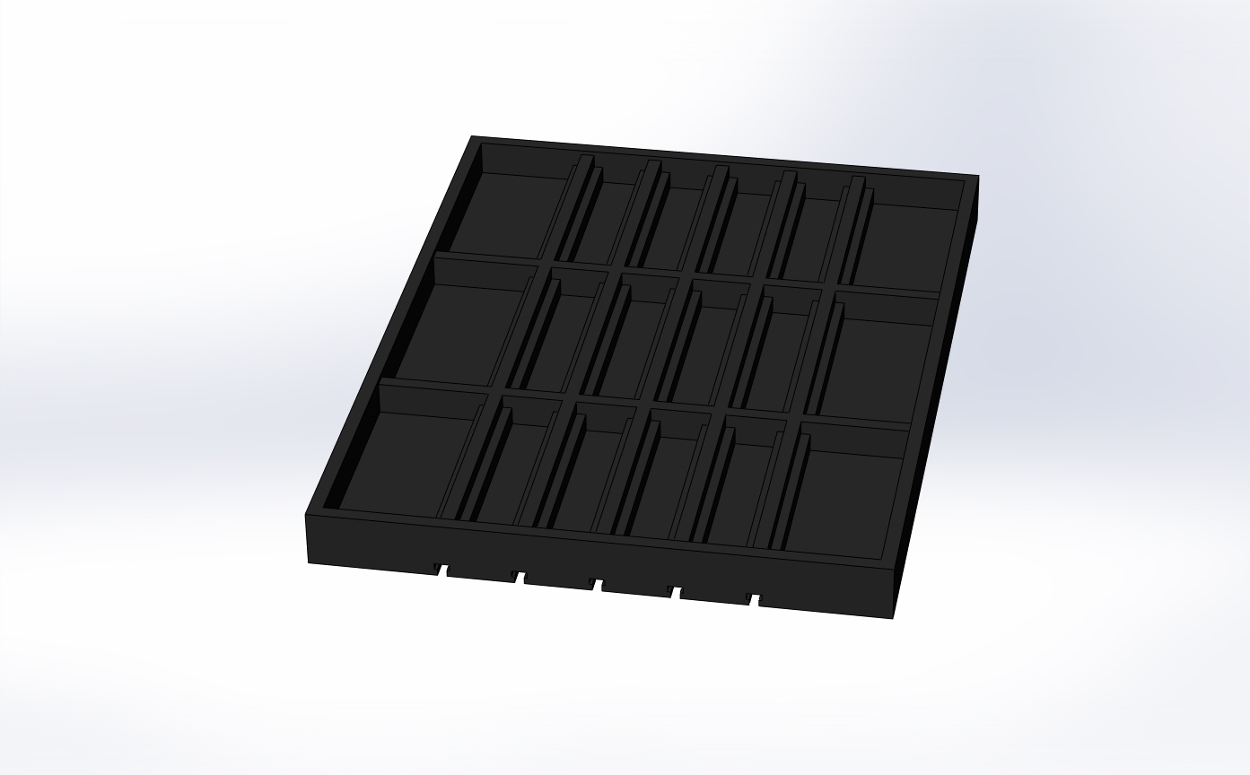

Наконец пришло коммерческое предложение по доставке чугунной плиты.
Станина обходится с доставкой до дверей в 38 000 руб.
Т.к. изделие заказное, китайцы поставили условие заказывать не меньше двух штук. А мне нужна одна.
Может вторую изъявит желание купить кто-то из форумчан?
Серый чугун с термообработкой, фрезеровкой и шлифовкой. Обещают допуск по плоскостности на 800 мм - 32 мкм. Вес около 100 кг.
Размер получается вот такой:
Станина чугун 600х800.JPG (1668 просмотров) <a class='original' href='./download/file.php?id=105173&mode=view' target=_blank>Загрузить оригинал (189.35 КБ)</a>
Что будет снизу точно не знаю, но примерно так:
Станина чугун 600х800 снизу.JPG (1668 просмотров) <a class='original' href='./download/file.php?id=105174&mode=view' target=_blank>Загрузить оригинал (192 КБ)</a>
Ждать 20-30 дней.

А геометрию изменить нельзя? Ребер снизу нету только выступы под Т паз.
Re: «Кроссовер», станок 450х370х100 из алюминиевого профиля
Добавлено: 06 мар 2017, 11:57
ultrus
frezeryga писал(а):А геометрию изменить нельзя? Ребер снизу нету только выступы под Т паз.
Думаю можно, но не кардинально. Изысками там заниматься никто не будет.
Можно тупо рёбра поднять:
Станина чугун 600х800 с рёбрами.JPG (1646 просмотров) <a class='original' href='./download/file.php?id=105187&mode=view' target=_blank>Загрузить оригинал (134.04 КБ)</a>
Соответственно увеличится вес и цена.

Ну так уже норм будет если ребра до уровня низа плиты сделать.
Добавлено: 06 мар 2017, 12:52
MGG
А крепить к подставке как?
Добавлено: 06 мар 2017, 13:08
ultrus
MGG писал(а):А крепить к подставке как?
На виброопоры ставить.
Всё, вопрос по продаже второй станины снимается. Напрямую с китайцами добазарился сделать одну отливку и увеличить рёбра за 50 баксов.
