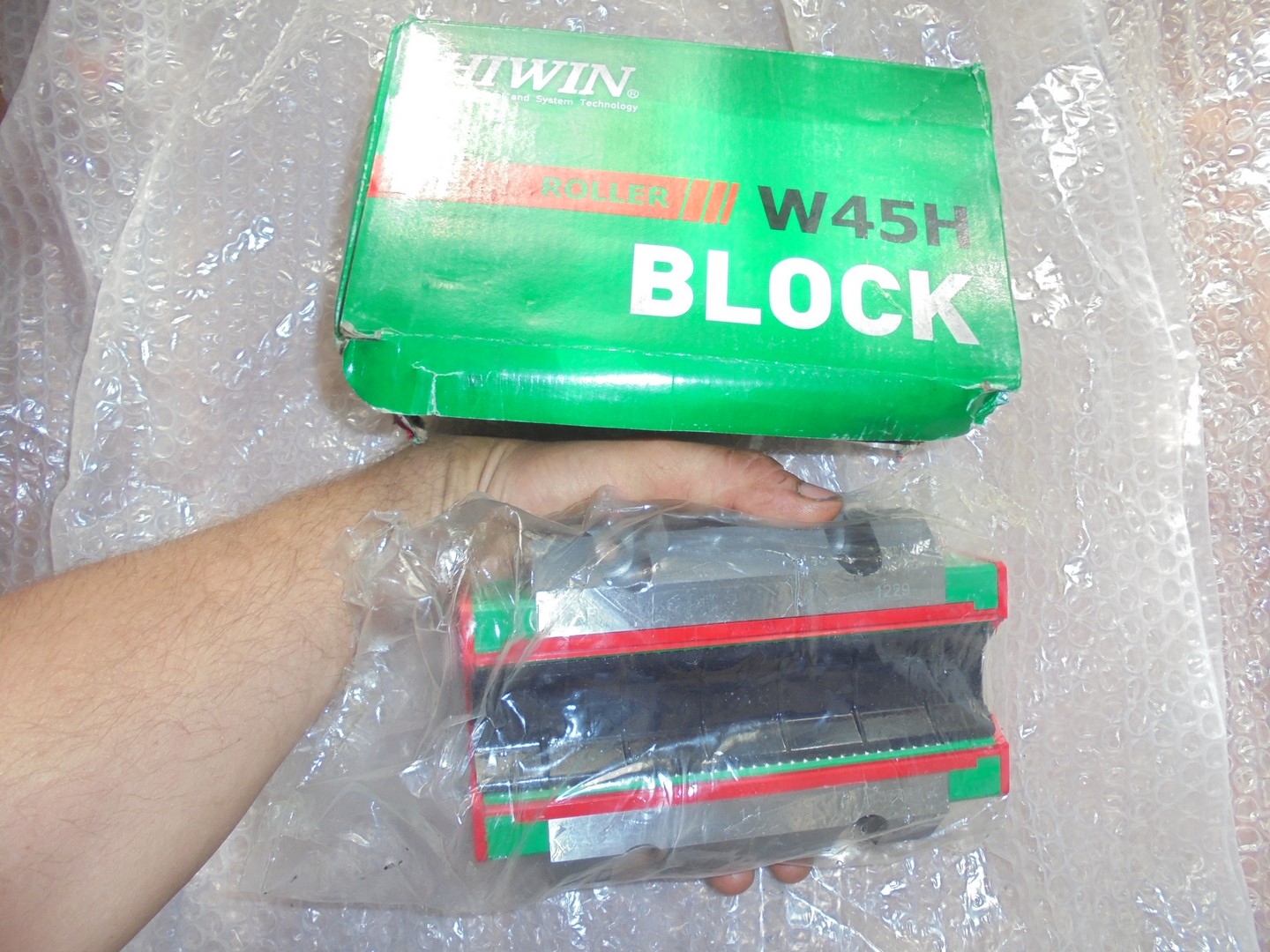

Ildar, с осью Z разобрался что она гнала?
Пару дней назад получили рельсы роликовые HIWIN на Y.
DSC05127 (Копировать).JPG (4937 просмотров) <a class='original' href='./download/file.php?id=113405&mode=view' target=_blank>Загрузить оригинал (364.17 КБ)</a>
DSC05128 (Копировать).JPG (4937 просмотров) <a class='original' href='./download/file.php?id=113406&mode=view' target=_blank>Загрузить оригинал (345.44 КБ)</a>
Еще и ШВП заазывать. Собирать, так сразу по нормальному.
Пока цех не достроим не куды ставить(высота ОЦ не позволяет). Работяги то бухают, то цены задирают :beer_blow: . До конца лета строить будем. Щас как жара под 40 долбанет стройка замедлится.

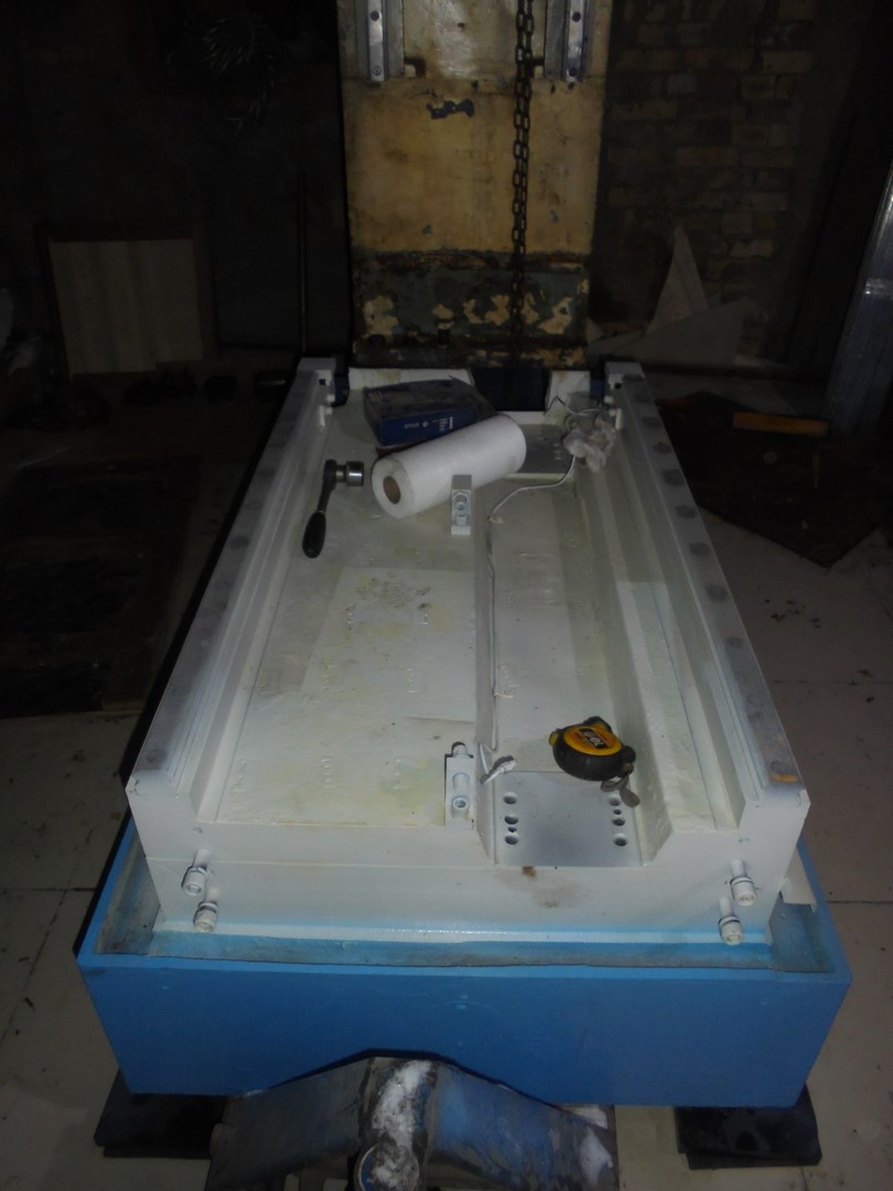

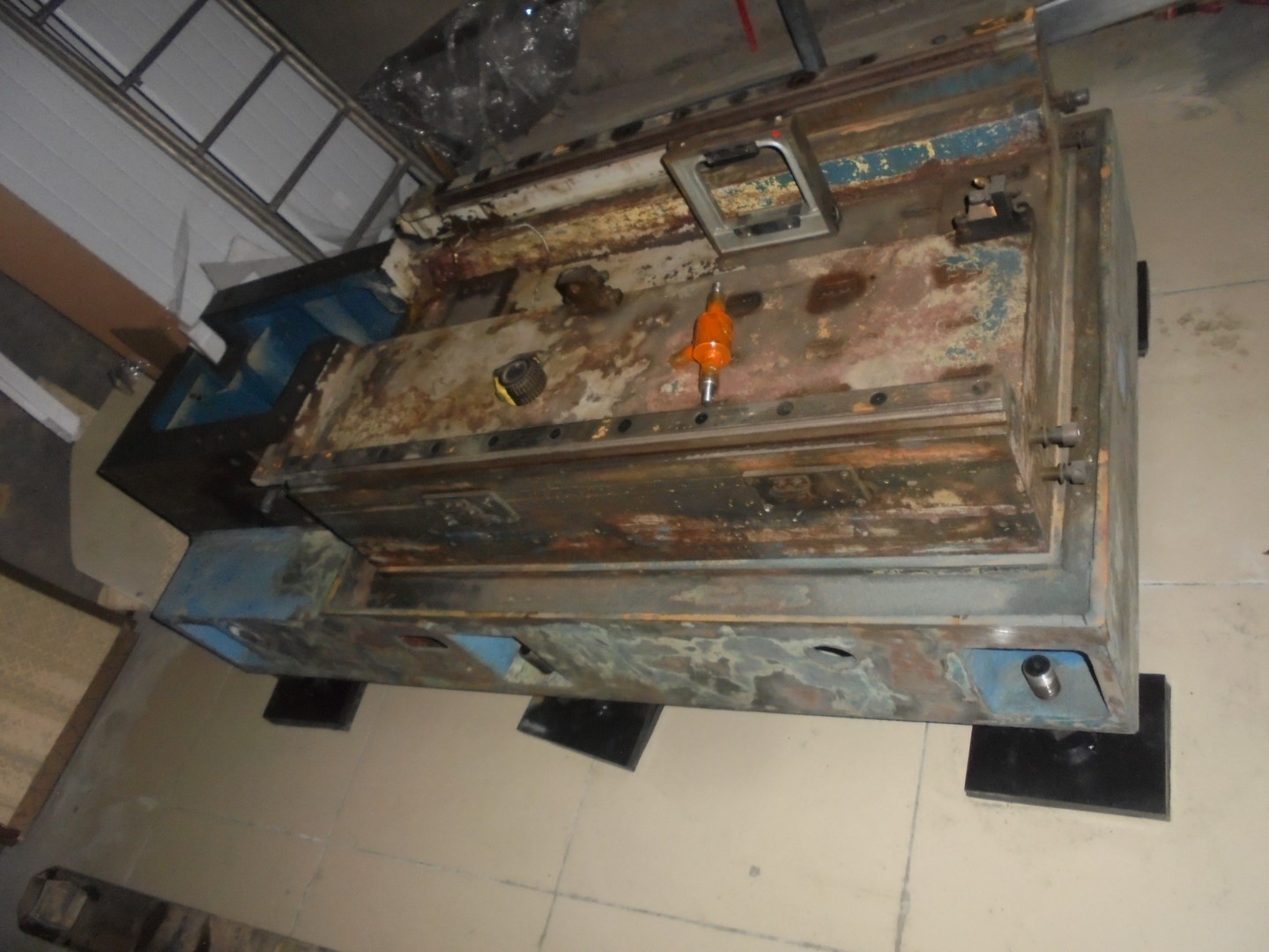

Добавлено: 23 ноя 2017, 19:06
Начали стягивать части станка под сборку. Станину помыли, слегка пошеркали, приготовили под покраску.
DSC05359 (Копировать).JPG (4399 просмотров) <a class='original' href='./download/file.php?id=125237&mode=view' target=_blank>Загрузить оригинал (247.4 КБ)</a>
Сделали своеобразные виброопоры. Резина толщиной 20мм, размером 200х200, сверху сталюка толщиной 20мм, сверху блинчики с выемкой под опоры.
DSC05361 (Копировать).JPG (4399 просмотров) <a class='original' href='./download/file.php?id=125238&mode=view' target=_blank>Загрузить оригинал (219 КБ)</a>
