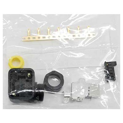

начал потихоньку возится с сервами.
провода есть почти все, но по 3 метра, боюсь не хватит.
наращивать не сильно хоцца, ведь целный провод получше будет.
отсюда вопрос как поступить ? можно ли использовать нынешние конекторы ? хотя они обжаты, или мож контакты обычные и их можно купить ?
бегло погуглив самих разхъемов не нашел.
только на сайте яскавы за бешеные деньги.
никто не в курсе мож есть какие-то общедоступные аналоги для яскавы ?
выглядят вот так
conns.jpg (2290 просмотров) <a class='original' href='./download/file.php?id=102703&mode=view' target=_blank>Загрузить оригинал (312.46 КБ)</a>

Проще купить кабели. Кабель заделан хитро в разъемы, крайне проблематично кабель распаять в новый разъем. Привозил я себе под 3ку сигму - ну очень не просто, помучался и плюнул.

Это сигма 5? там в мануалах надо внимательно посмотреть, указаны взаимозаменямые разьемы/коннекторы, вроде J27-06FMH-7KL-1M-CF

evgenyjp, с другой стороны удлинять надо, эти я бы оставил.
Кабеля по вменяемым ценам есть на тао.
Сообщения: 5414
Re: Портальник на поверочной плите по алюминию 600х400х210 v
на тао надо смотреть внимательно чтобы на китайскую подделку не нарваться. я бы искал на ибее. кабеля бывают по 25 баксов. проскакивают.
насчет перемонтировать моторные разъемы - забудьте. он там так сделан что хрен вы его перемонтируете. мы с Лехой уже пытались.. вскрыли погрустили... собрали..
удлиняйте другой конец. всеравно целый кабель сложно проложить. я режу. от сервопака в шкафу до разъема на стене шкафа родной кусок с разъемом к сервопаку.. на станке
от мотора до разъема тоже родной кусок.. а между ними вставка своего кабеля..

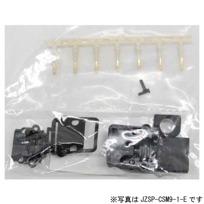

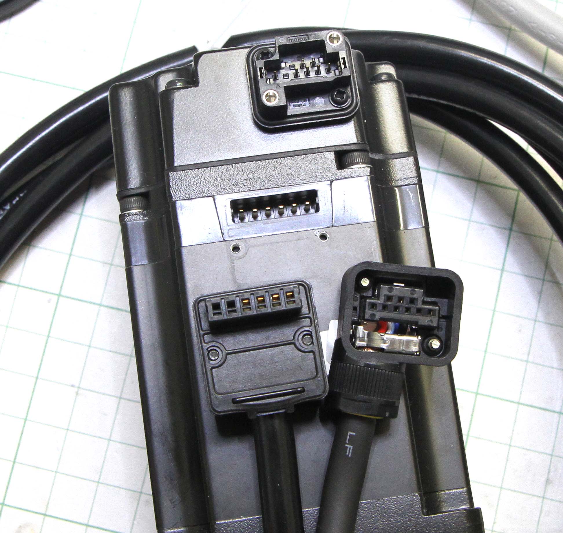

Hanter,
да вроде нашел тут в япе :) еще не щупал но судя по картинкам все разборно-обжимное.
как соеденять разрезаный кабель ? пайка? какие-то хитрые разъемы/коннекторы ?
JZSP-CSM9-2-E.jpg (2118 просмотров) <a class='original' href='./download/file.php?id=102785&mode=view' target=_blank>Загрузить оригинал (78.52 КБ)</a>
JZSP-CSP9-2-E.jpg (2118 просмотров) <a class='original' href='./download/file.php?id=102786&mode=view' target=_blank>Загрузить оригинал (70.16 КБ)</a>

но как я понял, нужна пара дополнительных разъемов для каждого кабеля
разъем на станке и разъем в шкафу и между ними вставка, а от разъемов до мотора и сервопака родной разрезаный.
Сообщения: 13713
Я так понял что взят родной кабель разрезан по середине и в середину впаяна вставка.

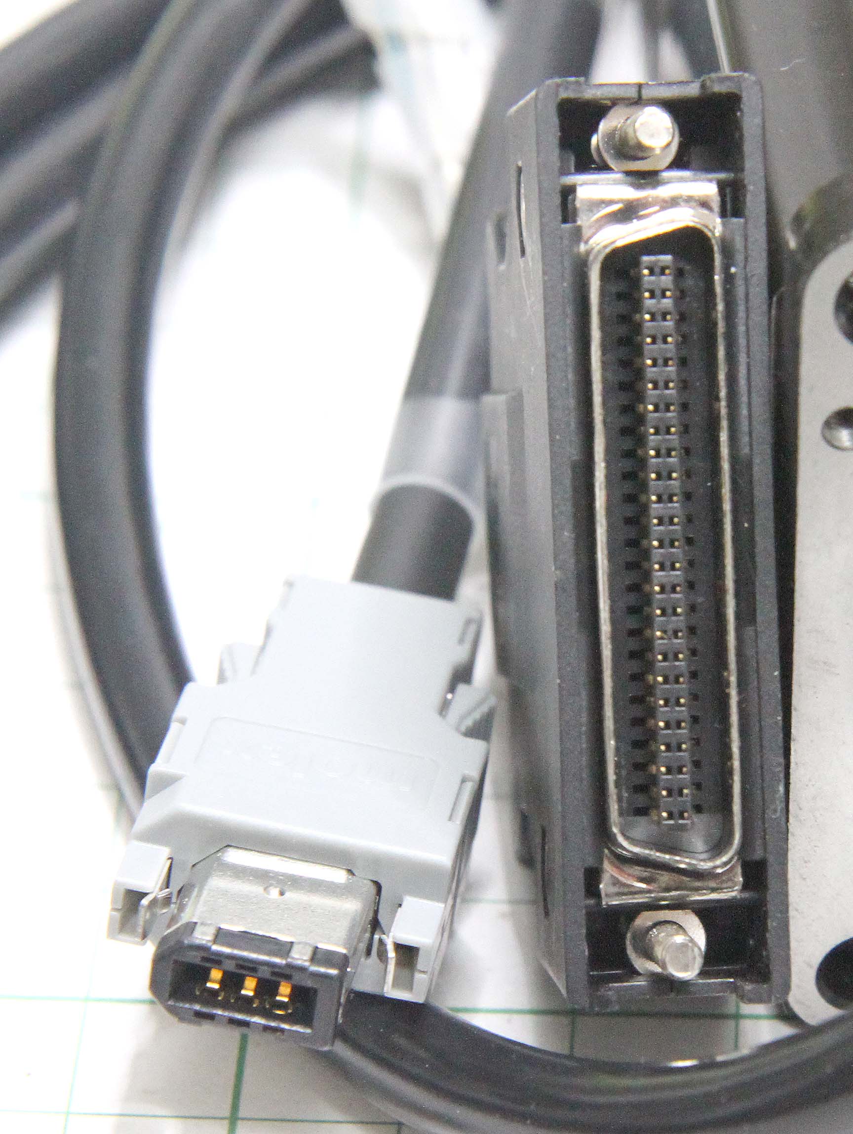

ну и чтоб закрыть тему с конекторами
кто знает как называются эти 2 ? похожи на какие-то стандартные
один сигнальный CN1 а другой от энкодера CN2
cons2.jpg (2085 просмотров) <a class='original' href='./download/file.php?id=102787&mode=view' target=_blank>Загрузить оригинал (321.77 КБ)</a>
Птица-феникс =)
Сообщения: 361
Зарегистрирован: 10 июн 2016, 00:42
Репутация: 90
Сообщение Птица-феникс =) »
энкодерный - это стандартный firewire, у сервопроизводителей особая любовь к нему)
