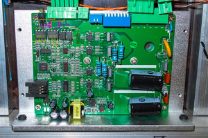

lkbyysq писал(а):Токоизмеряющие резисторы - две штуки, редко больше 1 Ома. Три ампера, две штуки. Получаем девять ватт.
Если я правильно читаю маркировку, то в моих драйверах стоят резисторы сопротивлением 0,1 Ом по две штуки параллельно:
SDIM1830.jpg (2785 просмотров) <a class='original' href='./download/file.php?id=96256&sid=799e69d884addf77d9f8adeaa5ce288a&mode=view' target=_blank>Загрузить оригинал (2.91 МБ)</a>
Получается не 9, а 0,9 Вт.
А если бы резисторы были по 1 Ом, то рассеиваемая мощность была бы не 9, а 18 Вт.
