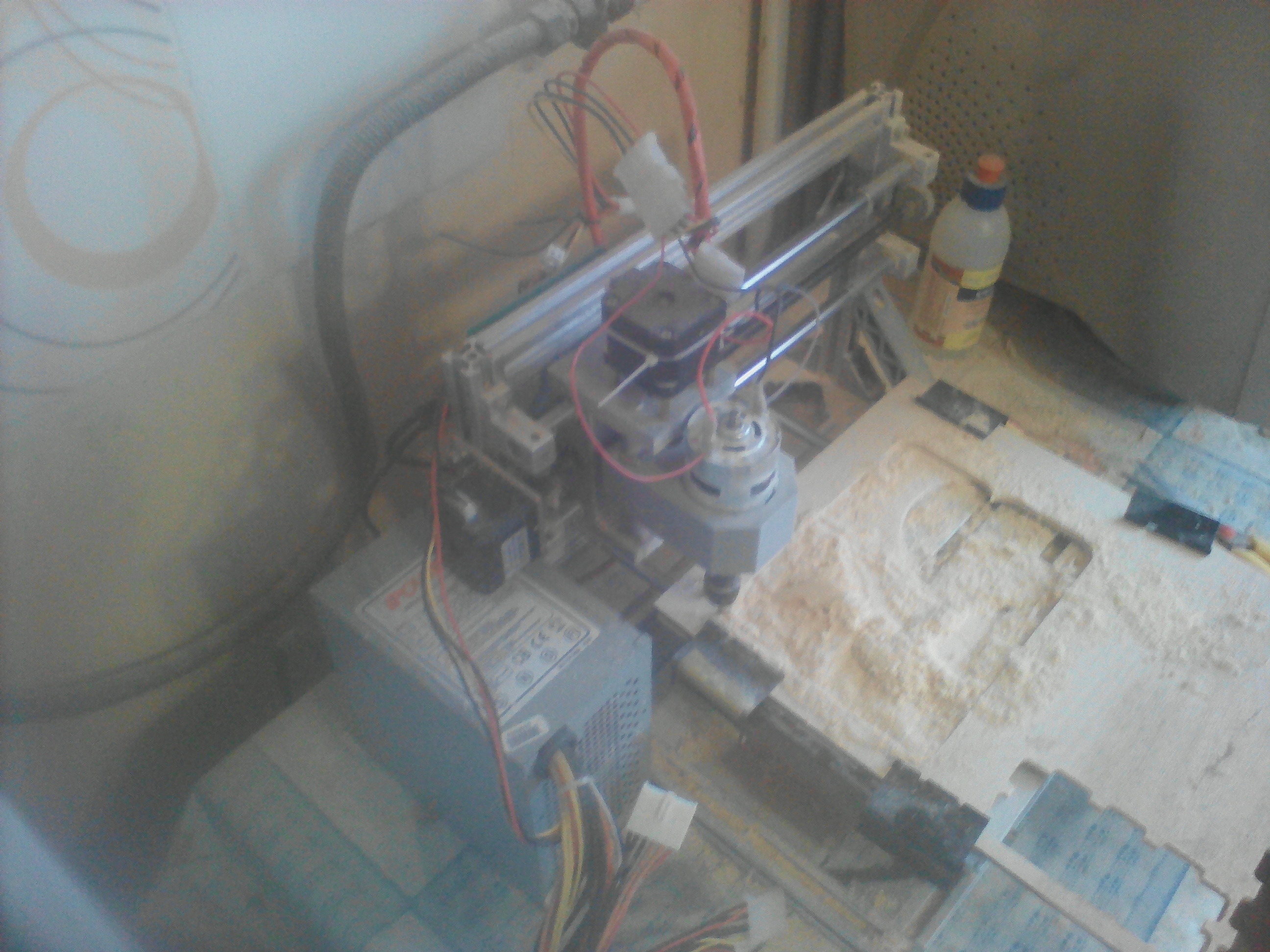

Чертеж кронштейна уже готов, на данный момент сделал под 42мм, за размеры знаю, но у меня моторчик даже не 200 вт. хотя с компьютерным блоком питания вроде режет нормально (для моих нужд). GRBL не обижается, родной мотор запитан от комп блока питания напрямую и шпиндель отключен от платы полностью.
И на 300 вт будет всяко лучше чем у меня имеется
Вот такой у меня моторчик (4790 просмотров) <a class='original' href='./download/file.php?id=109873&mode=view' target=_blank>Загрузить оригинал (1.78 МБ)</a>

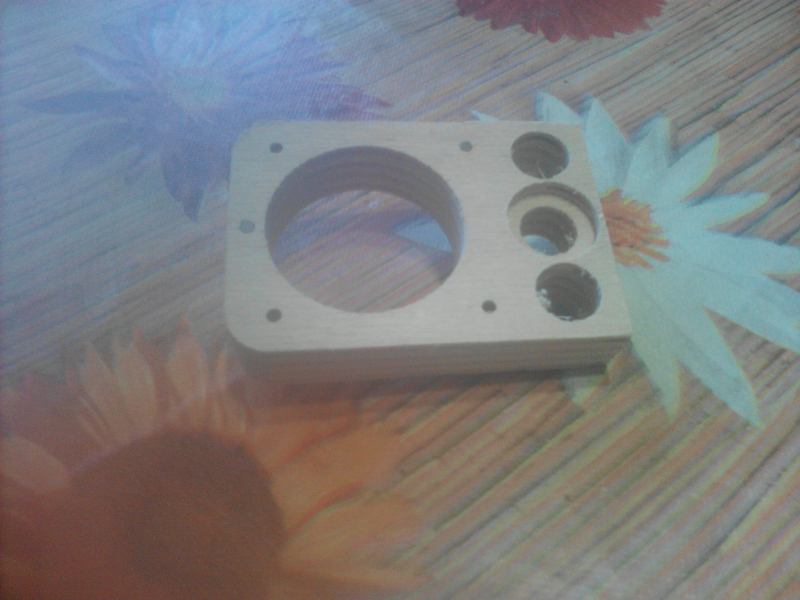

Вот такой кронштейн начал делать. Пока из фанеры для проверки размеров, потом люминий с другими размерами шпинделя (4790 просмотров) <a class='original' href='./download/file.php?id=109875&mode=view' target=_blank>Загрузить оригинал (2.37 МБ)</a>

Фанеру режу очень грустно :) Фреза 3.175 прямая концевая двухзаходная, заглубление 1мм скорость 400мм/мин. шаг 0.8 мм. С этими настройками картинка ниже. Точность приемлемая, качество обработки тоже.
Картинку не ту отправил извиняюсь.
Вот начало изготовления кронштейна для проверки размеров. Для 52мм придется увеличить переднюю часть кронштейна, а заднюю оставить неизменной, но это не проблема.
IMG_20170425_180211.jpg (4786 просмотров) <a class='original' href='./download/file.php?id=109881&mode=view' target=_blank>Загрузить оригинал (2.46 МБ)</a>

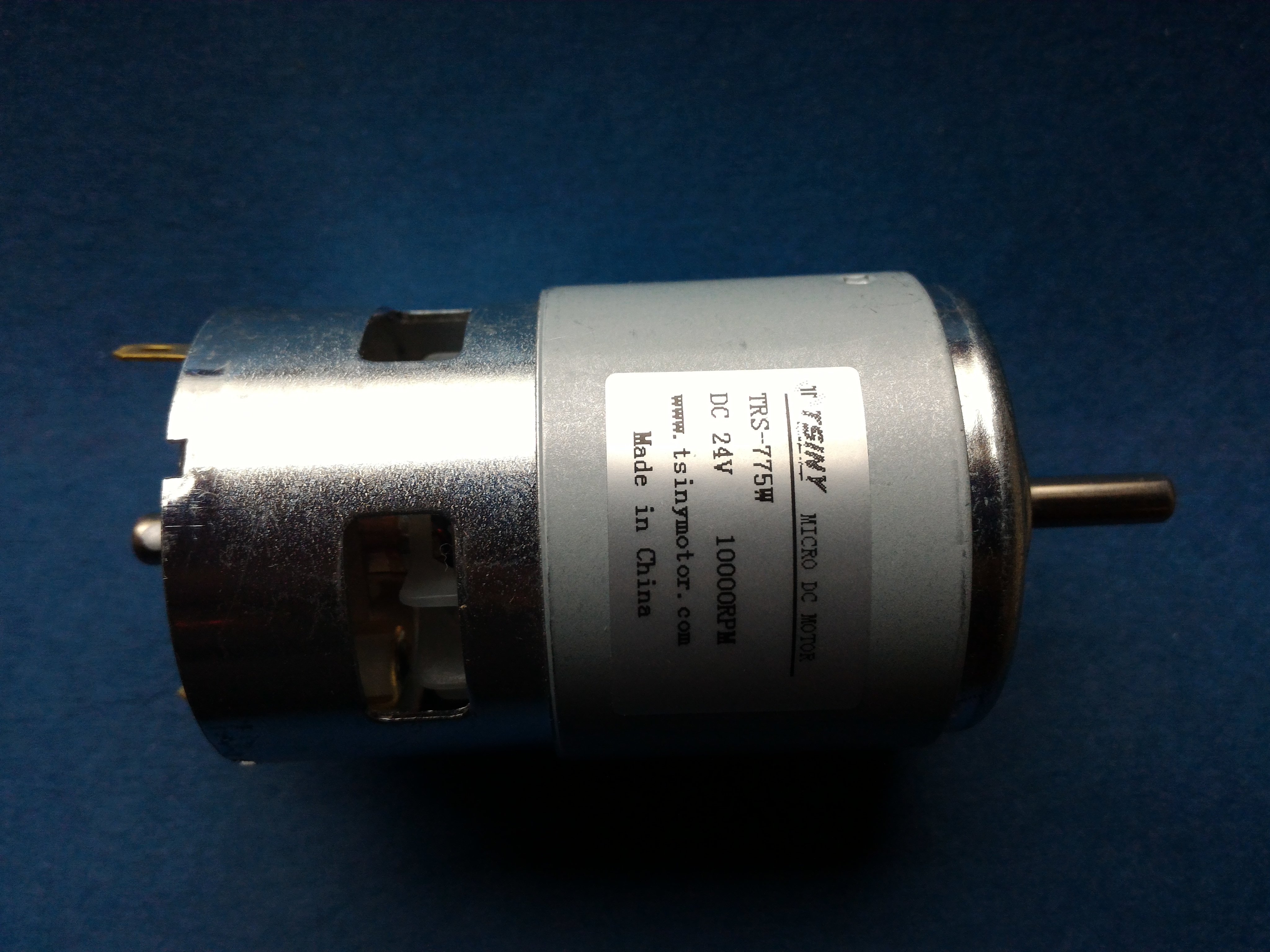

У меня на самом шпинделе ничего не написано, а продавец утверждает, что "Spindle: 775 spindle motor (12-36V) 24V: 10000r/min"
Я прикупил пару запасных шпинделей, один другой и помощнее, а на таком же написано 24В
вот такой шпиндель (4780 просмотров) <a class='original' href='./download/file.php?id=109883&mode=view' target=_blank>Загрузить оригинал (2.72 МБ)</a>
вот такой шпиндель
