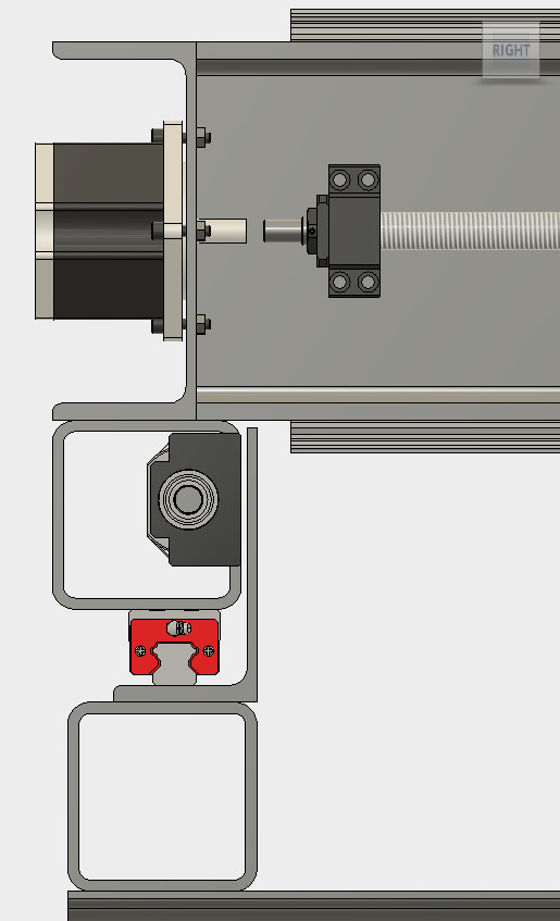

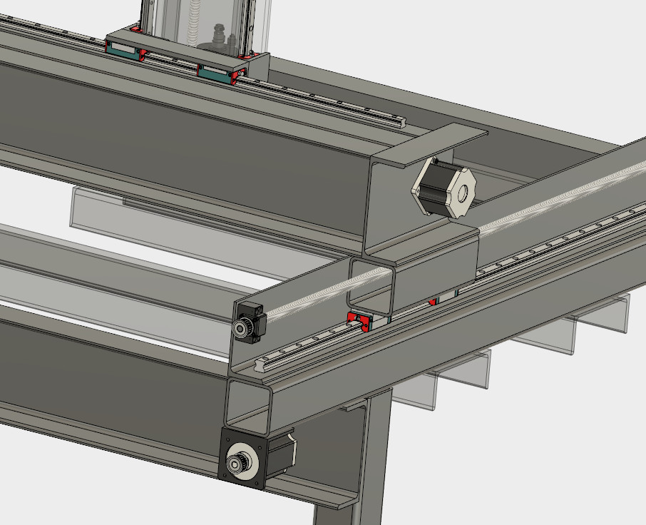

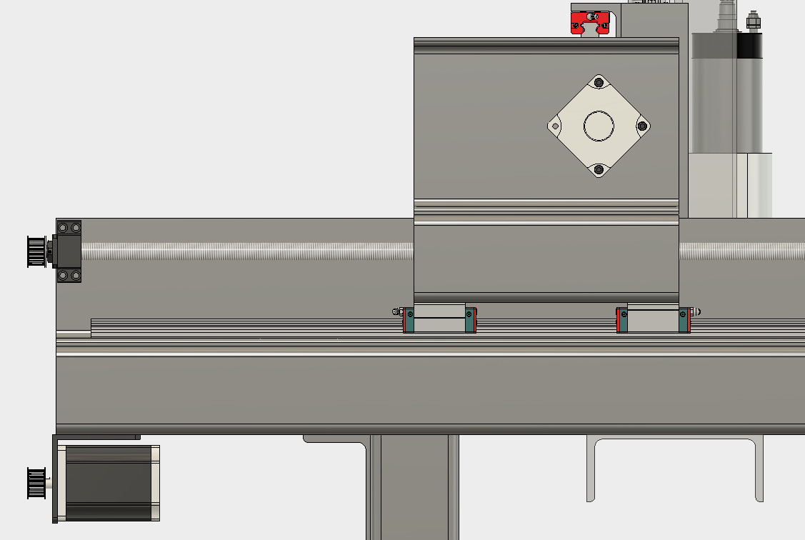

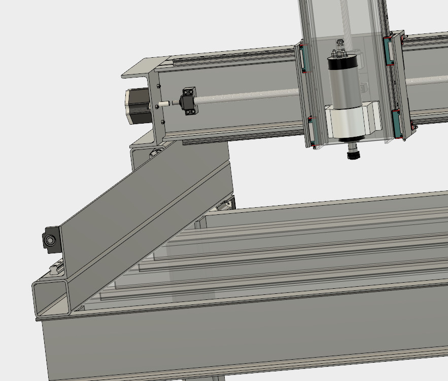

Захотелось параллельно сделать отдельную версию станка ProCat по стали. Пару дней размышлял над приводом портала и защитой его рельс с ШВП. И на данный момент придумалось такое

MX_Master писал(а):Захотелось параллельно сделать отдельную версию станка ProCat по стали. Пару дней размышлял над приводом портала и защитой его рельс с ШВП. И на данный момент придумалось такое
Звенеть будет - "потрясающи".
Re: Fusion 360 - совместный проект "cnc-club.ru"
vala писал(а): Звенеть будет - "потрясающи".
Если речь только про "L", звон приглушаем мягкой плитой сбоку. Если про трубу - каменная вата и монтажная пена. Ну а если что-то еще - бомбите подробностями (:
Сообщение vala »
Если речь только про "L", звон приглушаем мягкой плитой сбоку. Если про трубу - каменная вата и монтажная пена. (:
Если обмотать и запенить с наружи то поможет, а снутри - бестолку.
Сообщение donvictorio »
vala писал(а):Если обмотать и запенить с наружи то поможет, а снутри - бестолку.
зря вы эдак, батенька, легковесно утверждения лепите.
есть смысл лепить шумку внутри, звона много меньше.
точнее часть вибраций шумка демпфирует, часть уходят вниз по диапазону.
лепить что-то типа визомат, бимаст и тд
Сообщение vala »
Речь шла про пену.
А что мазать на два колокола через которые проходят ШВП.
aegis
Сообщения: 3115
Репутация: 1810
Настоящее имя: Михайло
Сообщение aegis »
vala писал(а):Речь шла про пену.
пена доложна быть довольно жесткая чтобы передавать и перераспределять колебания на соседнюю конструкцию. думаю обычная строительная пена потому и не работает что она никак не реагирует на колебания

Армировать профильную трубу изнутри и залить твердой расширяющейся пеной
