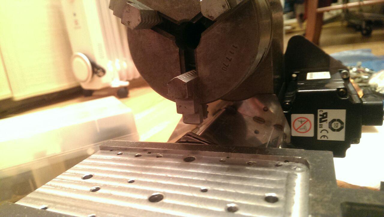

Получив проставок, прикинул все на свои места и поглядел как защита встает да как патрон крутиться, не цепляет ли защиту при открытых губках - все супер:

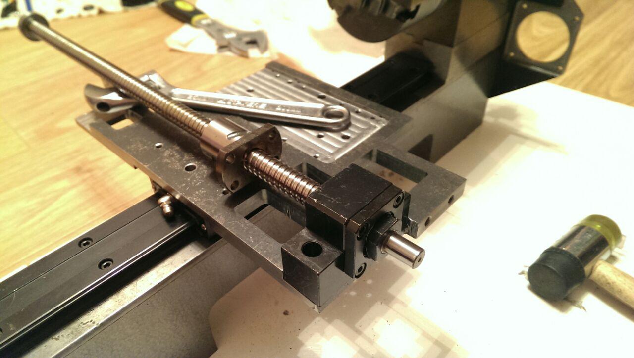

Получил вчера ШВП на поперечную. Протачивать под вторую опору думаю не буду - ШВП короткая будет, просто обрежу. Надо отмыть её от старой смазки да новую заложить.
Примерка:
photo_2016-12-03_16-11-27.jpg (2958 просмотров) <a class='original' href='./download/file.php?id=96470&mode=view' target=_blank>Загрузить оригинал (98.97 КБ)</a>

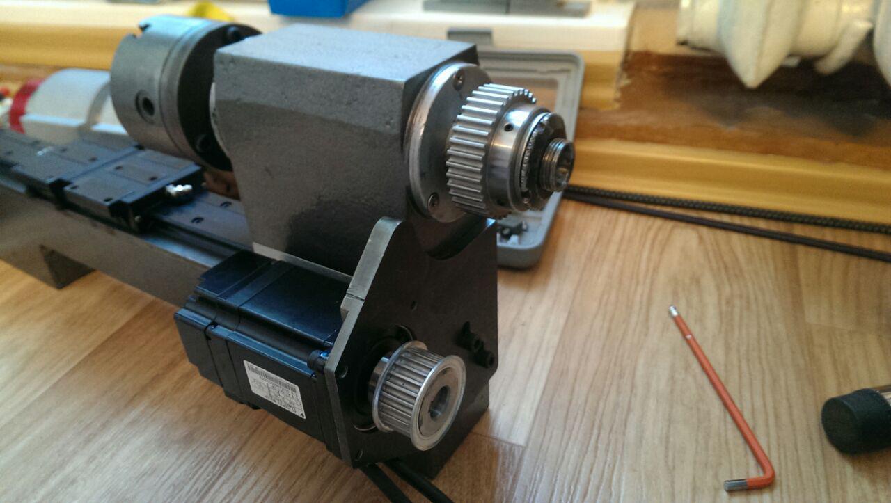

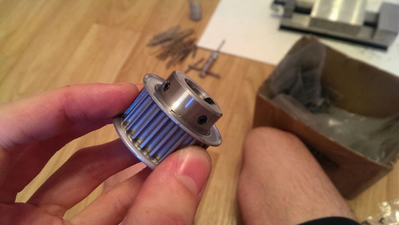

Насверлил отверстий в шкивах да примерку устроил:
photo_2016-12-03_16-11-38.jpg (2958 просмотров) <a class='original' href='./download/file.php?id=96471&mode=view' target=_blank>Загрузить оригинал (76.35 КБ)</a>

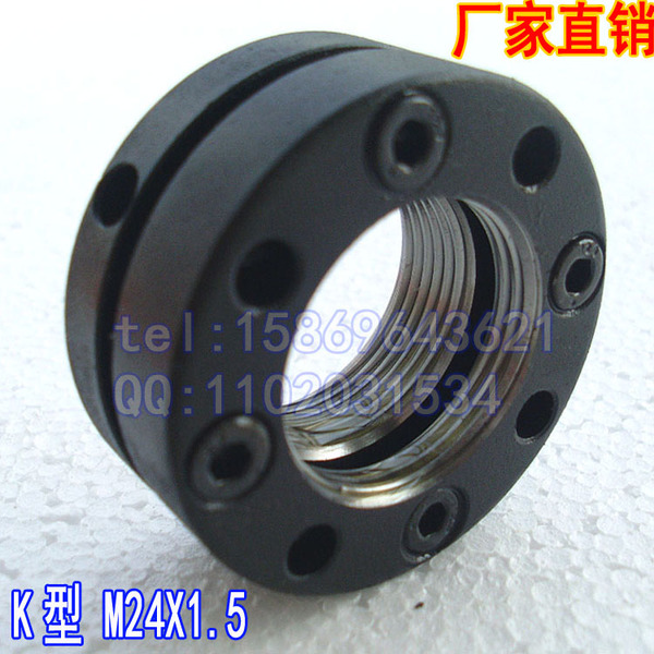

Гайку на фиксацию шпинделя (и фиксацию натяга подшипников шпинделя) конечно поменяю - родная убитая в хлам. Договариваюсь чтоб такую сделали на заказ, но пока чот минимальная партия с левой резьбой расстраивает:
TB1AlVLGXXXXXcxXFXXXXXXXXXX_!!0-item_pic.jpg_600x600.jpg (2958 просмотров) <a class='original' href='./download/file.php?id=96474&mode=view' target=_blank>Загрузить оригинал (121.61 КБ)</a>
Если что поставлю обычные две и локтайтом полью.

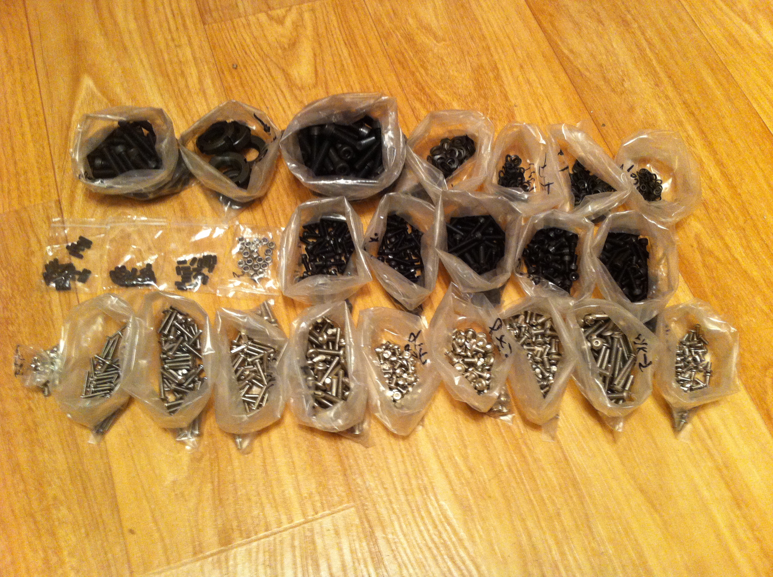

Приехала еще кучка крепежа из нержи да и 12,9 силового. Вполне достойно изготовлен крепеж и цена подарок.
