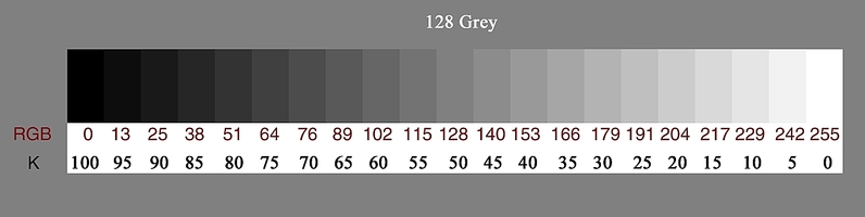

MAX3000 писал(а):
- только ее можно упростить.
Гравируем таблицу на материале где будет цифрами подписаны параметры гравировки:
совсем черный - внутри программы это выдержка лазера в 200мкс - под этим участком цифра 1
светлее - выдержка лазера в 190мкс - под этим участком цифра 2
еще светлее - выдержка лазера в 180мкс - под этим участком цифра 3
и т.д. до белого.
В окно вводишь где у тебя начинается белый(например 10) и первый отличающийся черный(например 3) - программно интерполировать получившийся промежуток на градации несложно.
Ну и сохранять это в профиль как тут уже писали.
Можно сделать вариации со скоростями.

selenur писал(а):Придумать-бы ещё простую технологию подбора режима, выжигания, под конкретный материал.....
Только через кропотливый подбор профилей, имхо.

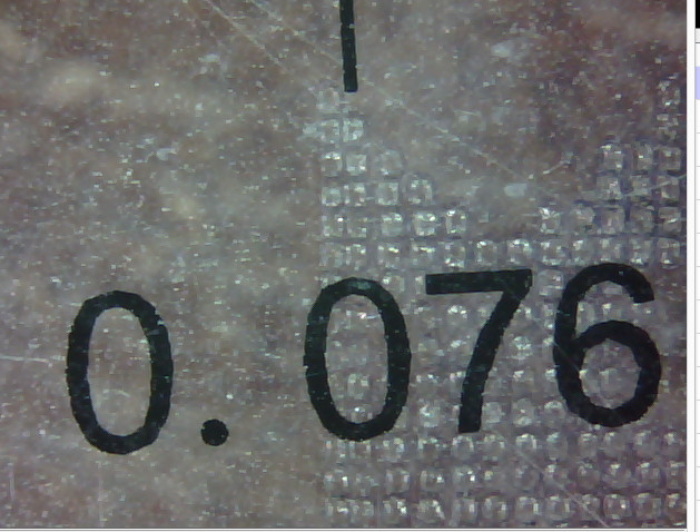

Попробовал сегодня черным маркером закрасить участок оргстекла, и на нем выжечь, в качестве источника выбрал ввод текста, шрифт wingdings3, преобразование текста в рисунок, дальше длительность 150 мсек, и вот результат:
2016-10-15_165820.jpg (3229 просмотров) <a class='original' href='./download/file.php?id=92769&mode=view' target=_blank>Загрузить оригинал (68.52 КБ)</a>
WP_001665.jpg (3229 просмотров) <a class='original' href='./download/file.php?id=92772&mode=view' target=_blank>Загрузить оригинал (714.05 КБ)</a>
Размер точки примерно 0.076 мм:
2016-10-15_165154.jpg (3229 просмотров) <a class='original' href='./download/file.php?id=92770&mode=view' target=_blank>Загрузить оригинал (94.23 КБ)</a>
2016-10-15_165249.jpg (3229 просмотров) <a class='original' href='./download/file.php?id=92771&mode=view' target=_blank>Загрузить оригинал (62.82 КБ)</a>
получилась вот такая штука, правда не очень заметная :-)

Прикольно: точки квадратные! Где то на форумах читал, что народ пользуется черной акриловой краской в азрозоли, после выжигания краска смывается водой...
Re: Программа генерации G-кода, из текста, рисунка, PLT файл
Добавлено: 15 окт 2016, 20:05
Rom327 писал(а):Прикольно: точки квадратные! Где то на форумах читал, что народ пользуется черной акриловой краской в азрозоли, после выжигания краска смывается водой...
Сам офигел от формы точек, когда лазер расфокусирован, отчетливо виден прямоугольник, но при выжигании по фанере всегда был круг, а тут квадрат. :-)
