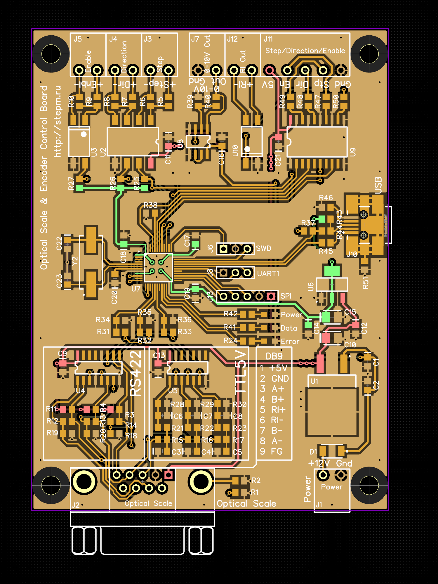

Поддерживаю UAVpilot, проверено на собственном опыте. При такой разводке земли, в условиях помех, контроллер стабильно работать вряд ли будет.
Платы типа Arduino и STM32Discaveri тоже виснут, но они и не предназначены для подобной эксплуатации.
Re: Блок контроля для оптических линеек (проект)

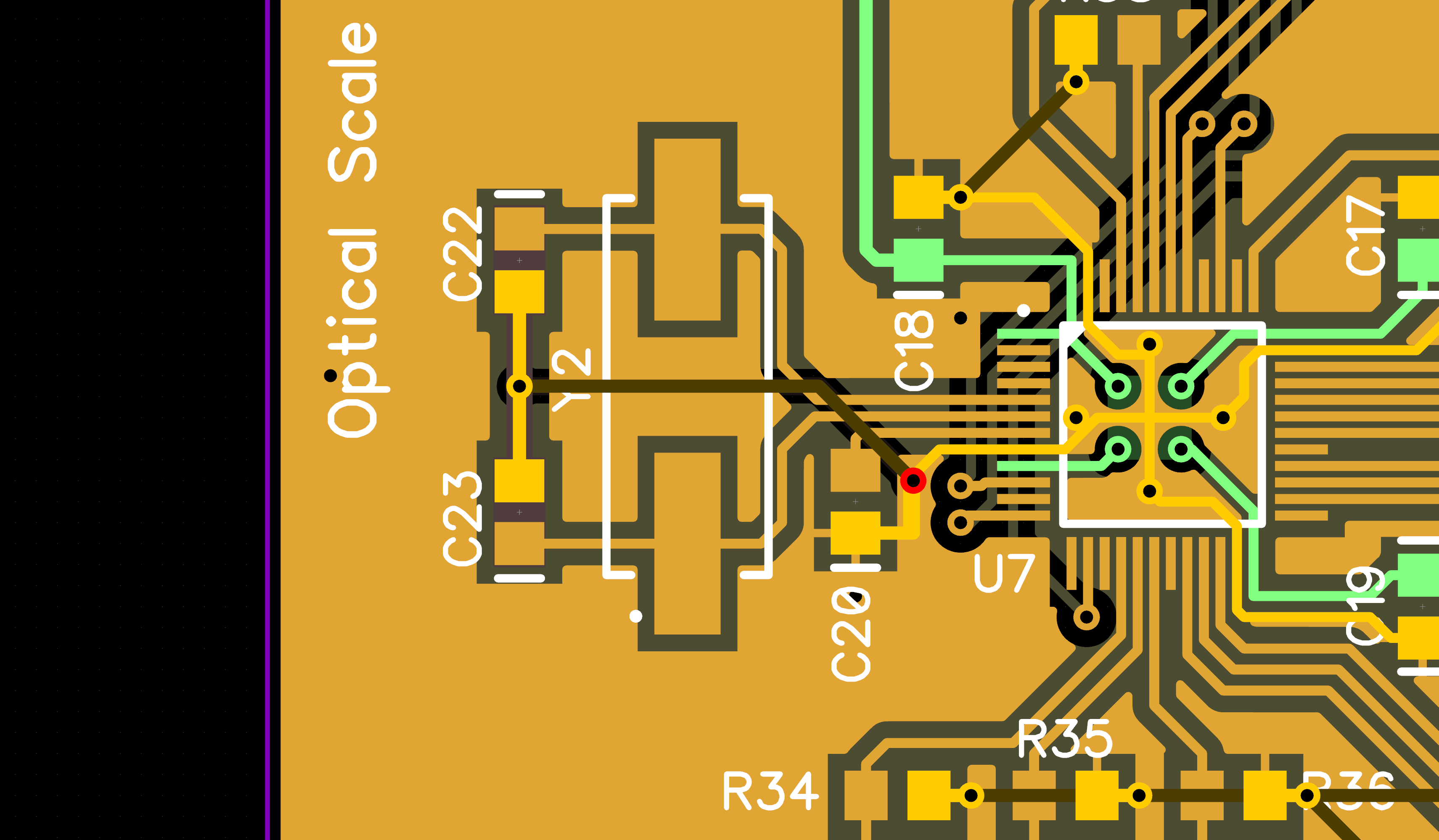

UAVpilot писал(а):Если вдруг на каком экземпляре генератор не всегда будет запускаться - не удивляйся...
Нормально я кварц развел.
Внизу плата залита землей, и площадка под процессором с ней соединена по углам.
А этот левый верхний кусок платы вообще ни с чем не связан.
Чтобы повлиять на работу кварца в случае с этой платой нужны токи в в сотни-тысячи ампер по земляному полигону.
Только вот некуда там току течь - входной каскад оптоизолирован.
А выходной с другой стороны. Да и там все сидит на общей поляне земли снизу.

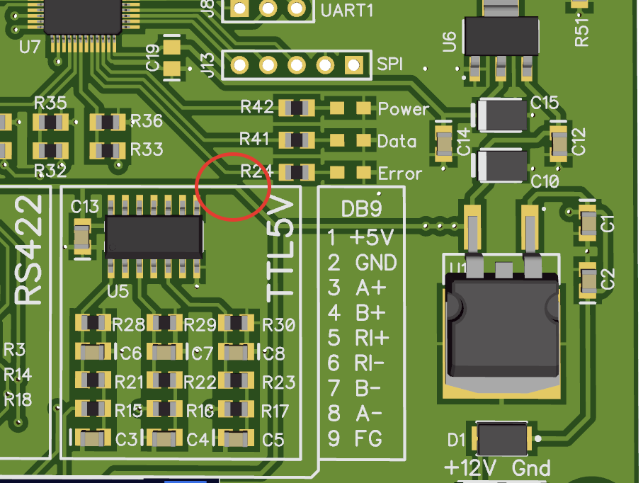

Вот реально косяк - здесь:
2016-08-31_20-58-24.png (2825 просмотров) <a class='original' href='./download/file.php?id=88096&mode=view' target=_blank>Загрузить оригинал (63.6 КБ)</a>
Двигал дорожки и прервал землю.
К тому же переходных отверстий на нижнюю землю в этой области маловато.
UAVpilot писал(а):В данном случае мимо кварца будут ходить земляные токи между линейками и выходом, что там на них будет наводится никому не известно.
Ничего там не будет - выход работает на оптовходы, кожух и экран линейки не связаны с землей платы напрямую.
К земле платы подключен только сигнальная жила земляного провода.
К тому же - подключена к большому земляному полигону, так что пофигу.
UAVpilot писал(а):Надо просто оторвать конденсаторы от общей земли и соединить их отдельной дорожкой (даже если она будет проходить рядом с общей землёй) с ногой контроллера
И это совершенно никак не повлияет на работу платы...
А вот на время разработки - повлияет сильно.
staltech писал(а):Поддерживаю UAVpilot, проверено на собственном опыте. При такой разводке земли, в условиях помех, контроллер стабильно работать вряд ли будет.
Если вы такие опытные - почему у вас не работает?
Давайте еще обсудим то, что питание должно проходить через конденсатор, а у меня конденсаторы висящие в стороне...
Вот не верю я, что 2 мм что-то изменят при таких токах!
Задача данной платы - собрать тестовое устройство, а потом уже думать, что и как стоит улучшить.
Для меня на данный момент не решен вопрос необходимого и достаточного функционала устройства. А вы мне про разводку кварца рассказываете.
Как говорила моя бабушка: лучше выстрелить перезарядить и еще раз выстрелить, чем светить фонариком и спрашивать "Кто тут?"
Сейчас еще есть возможность отменить заказ печатных плат и оформить заново. Но я не хочу лишний раз напрягать изготовителя проверкой файлов.

michael-yurov писал(а):Нормально я кварц развел.
Увы, но токи по своей природе текут не там, где тебе хочется и даже не по самому толстому проводнику, а по самому короткому пути. А ВЧ токи вообще только по поверхности проводника.
Я б посоветовал соотв. литературу по этой теме, ну да дело хозяйское..
michael-yurov писал(а):Почему те, кто умеют сразу сделать все правильно этого не делают?
Ну эту тему мы поднимали ещё когда StepMaster был только в планах - я тогда говорил, что лично мне идея StepMaster не интересна просто потому, что в эти деньги проще сделать аппаратный генератор шагов на FPGA, например Mesa стоит примерно тех-же денег. Собственно данный проект я тоже считаю бессмысленным т.к. он повторяет существующий YAPSC
UAVpilot писал(а):токи по своей природе текут не там, где тебе хочется и даже не по самому толстому проводнику, а по самому короткому пути
Законы Ома и Кирхгофа уже отменили?
UAVpilot писал(а):А ВЧ токи вообще только по поверхности проводника.
Какова толщина скин-слоя на частоте этого кварца (8 МГц, скорее всего)? Во всяком случае, она не меньше толщины фольги п/п.
Я б посоветовал соотв. литературу по этой теме, ну да дело хозяйское...
Иногда на сон читаю и такую литературу.
Про то как ведут себя ВЧ токи - мало кто знает. Слишком уж сложный вопрос.

Сергей Саныч писал(а):Какова толщина скин-слоя на частоте этого кварца (8 МГц, скорее всего)? Во всяком случае, она не меньше толщины фольги п/п.
В тактовом сигнале 8 МГц - это всего-лишь одна из гармоник... А в импульсных помехах чего только не намешано...
Вот почитайте:
http://eewiki.ru/wiki/%D0%9F%D0%BE%D0%B ... 0%B2%D0%B0
Особенно "Пример 1".
И вот ещё интересно будет: http://www.elart.narod.ru/articles/arti ... icle41.pdf особенно "ЗАЗЕМЛЕНИЕ В ВЫСОКОЧАСТОТНЫХ СХЕМАХ".
michael-yurov писал(а):Я в первую очередь про слова UAVpilot сказал.
Ну извини, я ж лишь из желания помочь. Просто у меня такой способ помогать: указать человеку на ошибку и подтолкнуть его к самостоятельному пониманию почему это ошибка - тогда это гарантированно отложится в голове.
Хотя вот в данном случае ты мне даже не поверил, что это неправильно. Я б конечно мог-бы даже найти и дать ссылку на официальный документ от STM про то как как правильно разводить подключение кварца, но мне лень... :roll:
Ну а если не нужна подобная помощь, то всегда можно просто "пройти мимо" или даже прямо об этом сказать. :)
UAVpilot писал(а):Хотя вот в данном случае ты мне даже не поверил, что это неправильно.

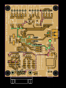

Я на 99% уверен, что моя разводка кварца на этой плате никогда не создаст никаких проблем.
То, что правильнее было бы развести с отдельной землей - знаю, но в данном случае это бесполезная трата времени. Хотя я не учел, что здесь из за этого столько писанины выльется. Если-б знал, что это спровоцирует неприятный для меня разговор - провел бы землю покрасивее.
Собственно и сейчас исправил на всякий случай.
2016-08-31_23-46-12.png (2770 просмотров) <a class='original' href='./download/file.php?id=88104&mode=view' target=_blank>Загрузить оригинал (176.41 КБ)</a>
Но, блин, че смеяться... в такой маленькой слаботочной тестовой платке заморачиваться с кварцем всего на 8 МГц...
На мой взгляд - бессмысленно.
Меня больше волнует какой функционал должен быть на плате, какие разъемы, правильно ли я распределил функции по ногам контроллера...
Для этого и нарисовал платку.
Чем раньше отдам в производство - тем раньше смогу приблизиться к ответам на данные вопросы.
А если бы я пытался сразу сделать все идеально - так бы никогда ничего бы и не сделал.

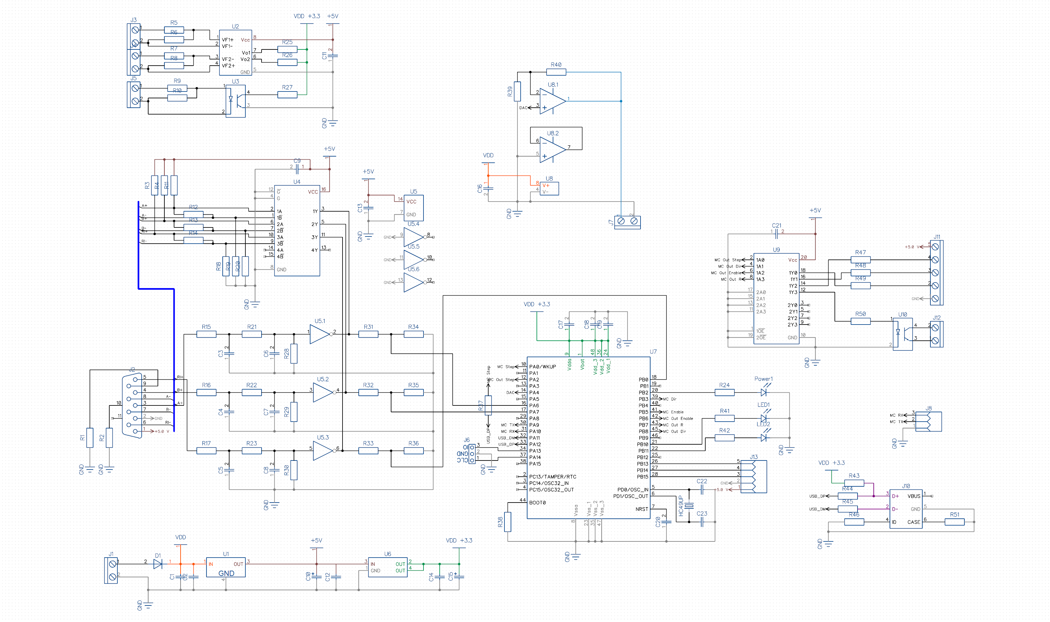

michael-yurov писал(а):правильно ли я распределил функции по ногам контроллера...
Показав только одну сторону двухсторнней платы?.. :)
Я функционал платы не оценивал т.к. он мне не интересен, а вот за ошибку в разводке глаз зацепился...
N1X писал(а):Все разводят кварц на общую землю и это нормальная практика, это не силовая плата, за уши притянули проблему, ко орой нет, как по мне. Кто сказал, что это ошибка?
Вот те раз... Я ж ссылку дал, где по русски написано почему так нельзя делать и что при этом получится...

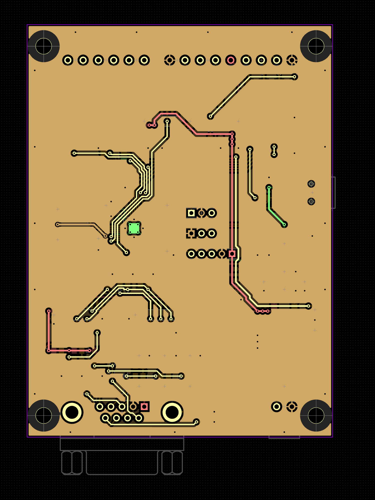

UAVpilot писал(а): Показав только одну сторону двухсторнней платы?..
А тебе о чем-то скажет вторая сторона?
Мне не жалко - пожалуйста:
2016-09-01_00-54-51.png (2738 просмотров) <a class='original' href='./download/file.php?id=88106&mode=view' target=_blank>Загрузить оригинал (211.53 КБ)</a>
2016-09-01_00-55-04.png (2738 просмотров) <a class='original' href='./download/file.php?id=88107&mode=view' target=_blank>Загрузить оригинал (125.97 КБ)</a>
2016-09-01_01-00-25.png (2738 просмотров) <a class='original' href='./download/file.php?id=88108&mode=view' target=_blank>Загрузить оригинал (246.3 КБ)</a>

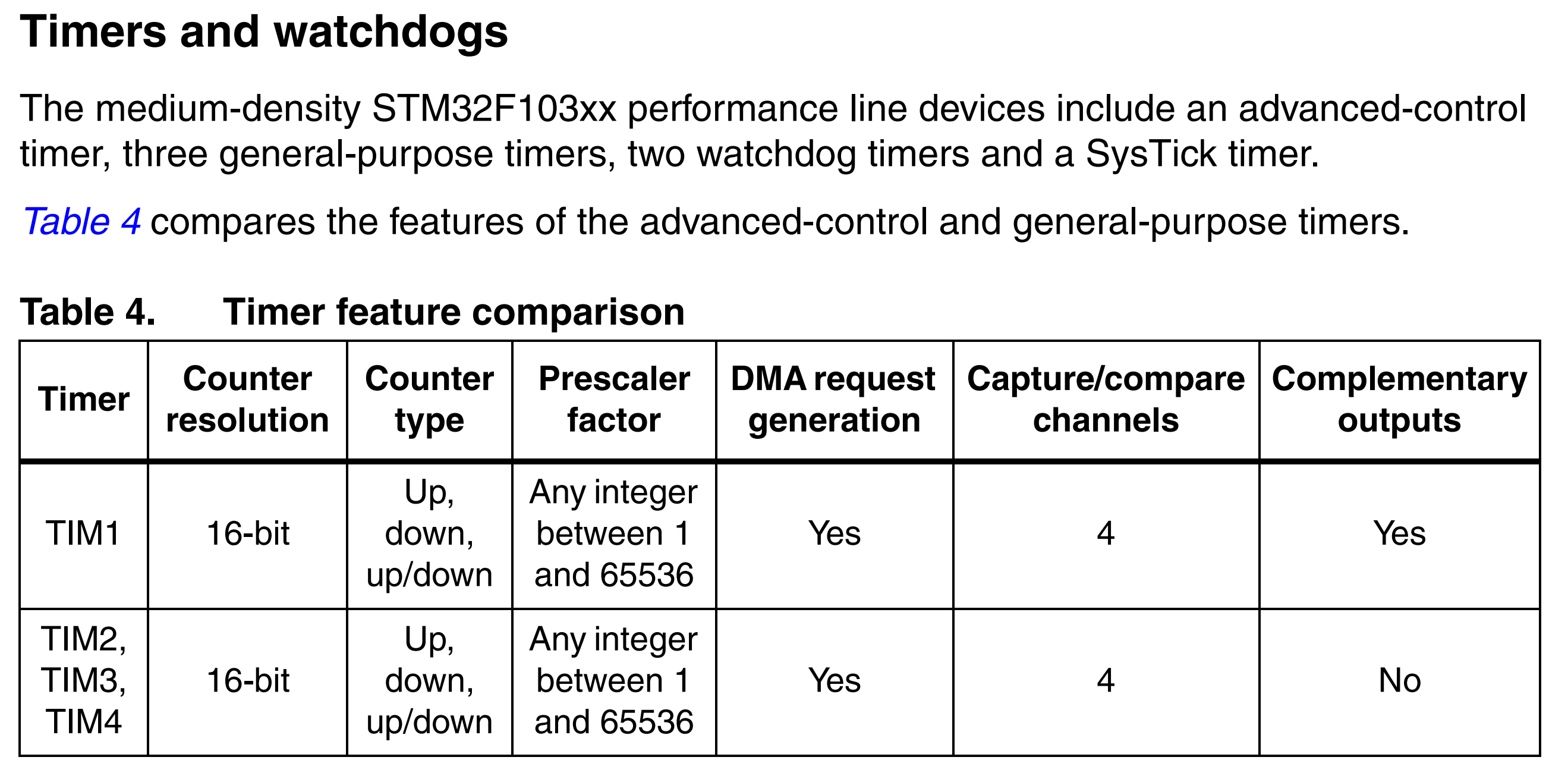

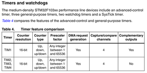

То, что я на правильные ноги повесил всякие входы/выходы таймеров, SPI, UART, USB я не сомневаюсь.
И допустимость 5В а входе проверил, и подходящие прерывания.
Недоработки могут оказаться несколько глубже.
Например, на ноге PA12, где линия USB D+ так же вход внешнего тактирования 1 таймера, который я хотел бы использовать для подсчета импульсов Step.
Но, раз уж он занят - перенес линию на PA0 - вход внешнего тактирования второго таймера.
Какие могут из за этого возникнуть проблемы - пока не знаю.
Вроде бы таймер подходит для моих требований:
2016-09-01_01-11-32.png (2738 просмотров) <a class='original' href='./download/file.php?id=88109&mode=view' target=_blank>Загрузить оригинал (275.99 КБ)</a>
Как я уже писал - у STM32F103C8T6 нет аналогового выхода.
у STM32F100C8T6 нет USB (но можно подключиться через UART)
Ставить на плату микросхему usb-uart - не стал.
SPI вывел на случай подключения цифрового индикатора на MAX7219, хотя использовать его не планирую.
Меня больше волнует - что делать с нолевой меткой и с сигналом Enable
Пока что поставил разъемы на вход enable, на выход enable, 817 оптопару на выход сигнала нолевой метки и пропустил их через процессор.
Вероятно, стоило выбрать ногу с персональным прерыванием для сигнала с этой метки, но не знаю, какую лучше, чтобы минимизировать возможные проблемы или нестыковки.
UAVpilot писал(а):Вот те раз... Я ж ссылку дал, где по русски написано почему так нельзя делать и что при этом получится...
Это рекоммендации, а не свод требований, причем факторов там овердофига. Факт в том, что на практике кондеры на полигоне если не всегда, то очень часто, и это работает.
Сообщение Duhas »
жигули тоже автомобиль и тоже вполне себе ездят. мне даже нравится сидеть в жигулевских сиденьях, но езжу я на корейце.
Мы с UAVpilot и другими ратуем за то, чтобы там где ошибки и недоработки были замечены их устранили, вот и все.
ПС иногда смотря на серийные изделя хотчется плакать, и думаешь как так? это ж крупносерийка! но проектируют ее тоже люди, кто по незнанию, кого сроки жали.
ППС UAVpilot, спасибо за ссылки
Duhas писал(а):жигули тоже автомобиль и тоже вполне себе ездят. мне даже нравится сидеть в жигулевских сиденьях, но езжу я на корейце
Я рад, и что? Ну раз там ошибка, в чем она? В том что кварц на полигоне? Я в данном случае не вижу там очевидных проблем. При этом разводку человека назвали безграмотной опираясь только на какие-то свои убеждения.
Я не против советов, но когда посыл "ну ты лох, я вот тебя мордашкой тыкну, сюда вот", это раздражает. И это притом, что в данном конкретном случае это не приведет к проблемам.
Кварц чувствительный на RTC, вот там лучше параноика включить. А на этой плате транзитных токов по этому полигону нет, а via стояло прямо между этих кондеров...
Сообщение Duhas »
N1X писал(а): а via стояло прямо между этих кондеров...
а это ничего ровно не меняет, важно соответствие потенциала земли МК потенциалу на кондерах, когда соединение этих точек может пропускать иные токи это требование нарушается.
я в детсве своего платотворчества делал прилично ошибок, и потом громко матерясь бегал за 80кг колесным роботом сдергивать клемму, т.к. мозги висли намертво, допускать подобное нет желания ни в своих ни в чужих конструкциях.
ПС а обижаться и остро реагировать на слова, имхо, последнее что нужно разумному человеку.
