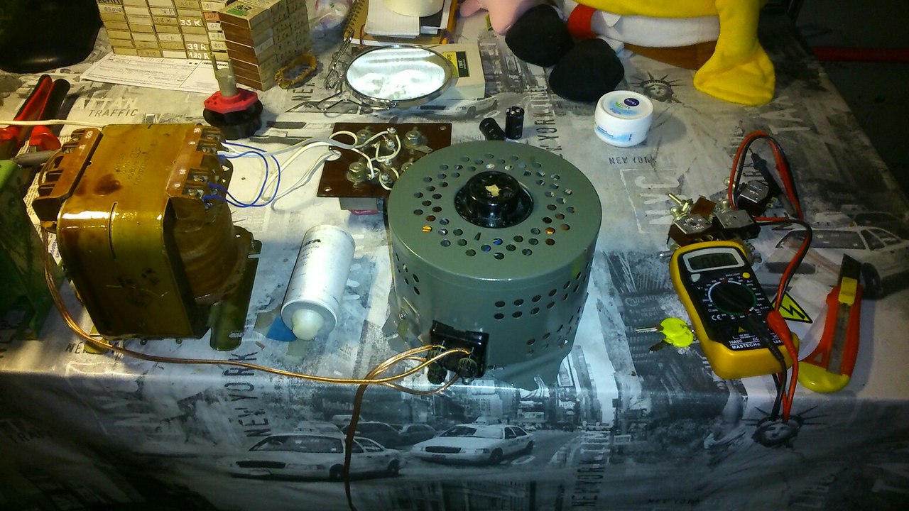

выморщил латр за косарь на авито, теперь весь комплект, можно собирать.

ridirt писал(а):за косарь
Посмотрел что и почём на авито и возник у меня вопрос, на какой он рассчитан ток?
Что на нём написано?
Да там за одну цену и на 2А и на 9А встречаются

Автотрансформатор вещь конечно хорошая, но есть и минус: нет гальванической развязки от сети. Нужно обязательно соблюдать фазировку, чтобы не оказалось, что общий провод подключен к фазе, а не к нулю.

Сообщения: 21923
Re: Потери координат по оси Z
sas_75 писал(а):Автотрансформатор вещь конечно хорошая, но есть и минус: нет гальванической развязки от сети. Нужно обязательно соблюдать фазировку, чтобы не оказалось, что общий провод подключен к фазе, а не к нулю.
Общий провод чего? :)
Вроде как ТС собрался к выходу ЛАТР подключить трансформатор - он-то и будет развязкой,

моя не понимать сейчас. Т.е. сначала в сеть тыкается ЛАТР, его выход цепляется к первичке собственно силового трансформатора, потом выпрямитель и фильтр; ручным кручением ЛАТР-а добиваемся нужного напряжения после фильтра. Так?
ничо, что в сети напряжение может неслабо гулять в обе стороны? В отсутствии стабилизатора на выходе все будет так же скакать.
Сообщения: 11731
arkhnchul писал(а):ничо, что в сети напряжение может неслабо гулять в обе стороны?
Ничо!
Допустимо 230 В ±10 %
