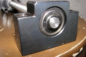

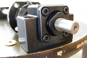

paganel писал(а):Опоры винтов BK 12_7 -3шт.
BF 12_7 -3шт.
а можно по подробнее про опоры?
paganel
Сообщения: 158
Зарегистрирован: 21 июл 2015, 11:47
Репутация: 214
Re: ЧПУ на сварной раме.
Сообщение paganel »
Стандартные опоры для винтов ШВП , бываю разного класса точности у меня ШВП и опоры 7 класса.
Покупал в Английском интернет магазине.
BK12-7 (6168 просмотров) <a class='original' href='./download/file.php?id=100737&sid=327534aa9cf28467624883818936554d&mode=view' target=_blank>Загрузить оригинал (1.11 МБ)</a>
BK12-7
BF12-7 (6168 просмотров) <a class='original' href='./download/file.php?id=100738&sid=327534aa9cf28467624883818936554d&mode=view' target=_blank>Загрузить оригинал (1.39 МБ)</a>
BF12-7
RussCust
Сообщения: 147
Зарегистрирован: 20 дек 2016, 20:39
Репутация: 18
Настоящее имя: Руслан
Сообщение RussCust »
Да вот смотрю многие проекты, в основном эти опоры используют.
Вот не понятен момент, там вторая опора с одним подшипником, который просто вставлен, это на свободный конец? просто чтобы не мотыляло? Просто мне казалось винт нужно с двух сторон "поджимать" Видимо был не прав (только учусь)
а ссылкой (в личку) не поделитесь?
paganel
Сообщения: 158
Репутация: 214
Сообщение paganel »
Да вторая опора не фиксирует винт и нужна что-бы винт свободно не болтался .
Может на больших станках и ставят опоры с двух сторон не знаю.

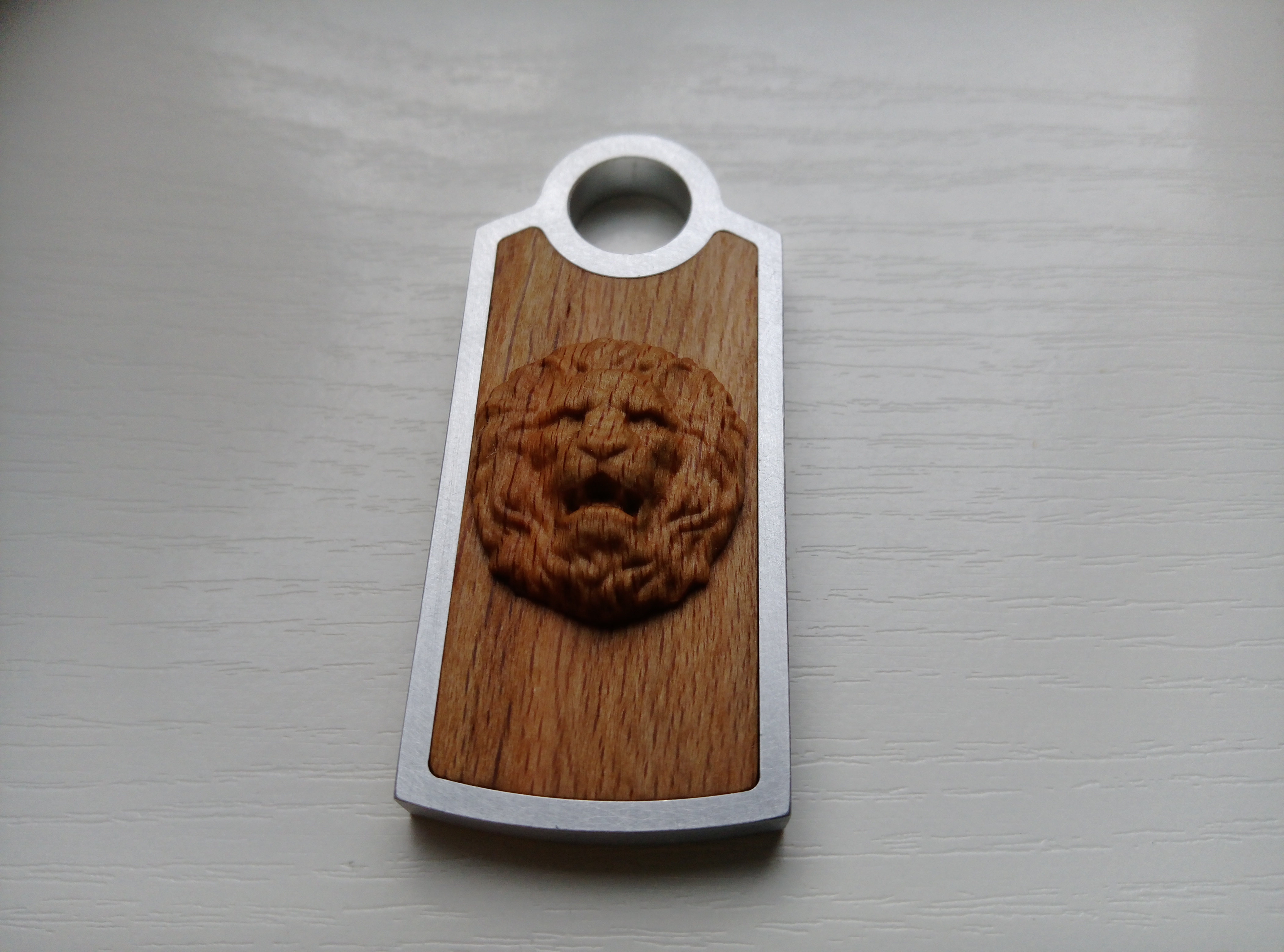

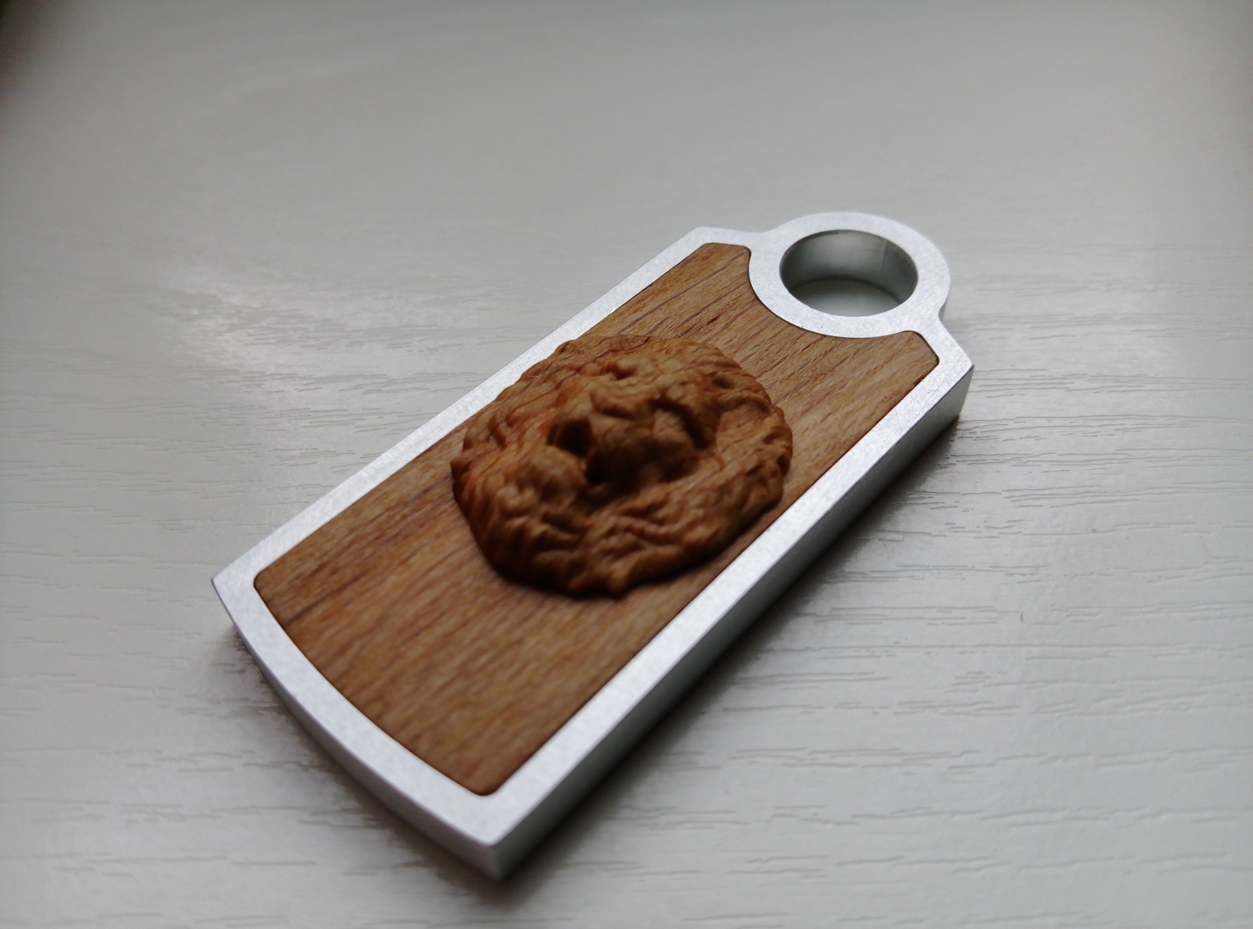

Когда есть время и настроение эксплуатирую станок.
Сделал себе брелок для ключей.
Размер 25х58х10 (высота рельефа 6мм)
рамка алюминий , вставка бук пропитанный льняным маслом.

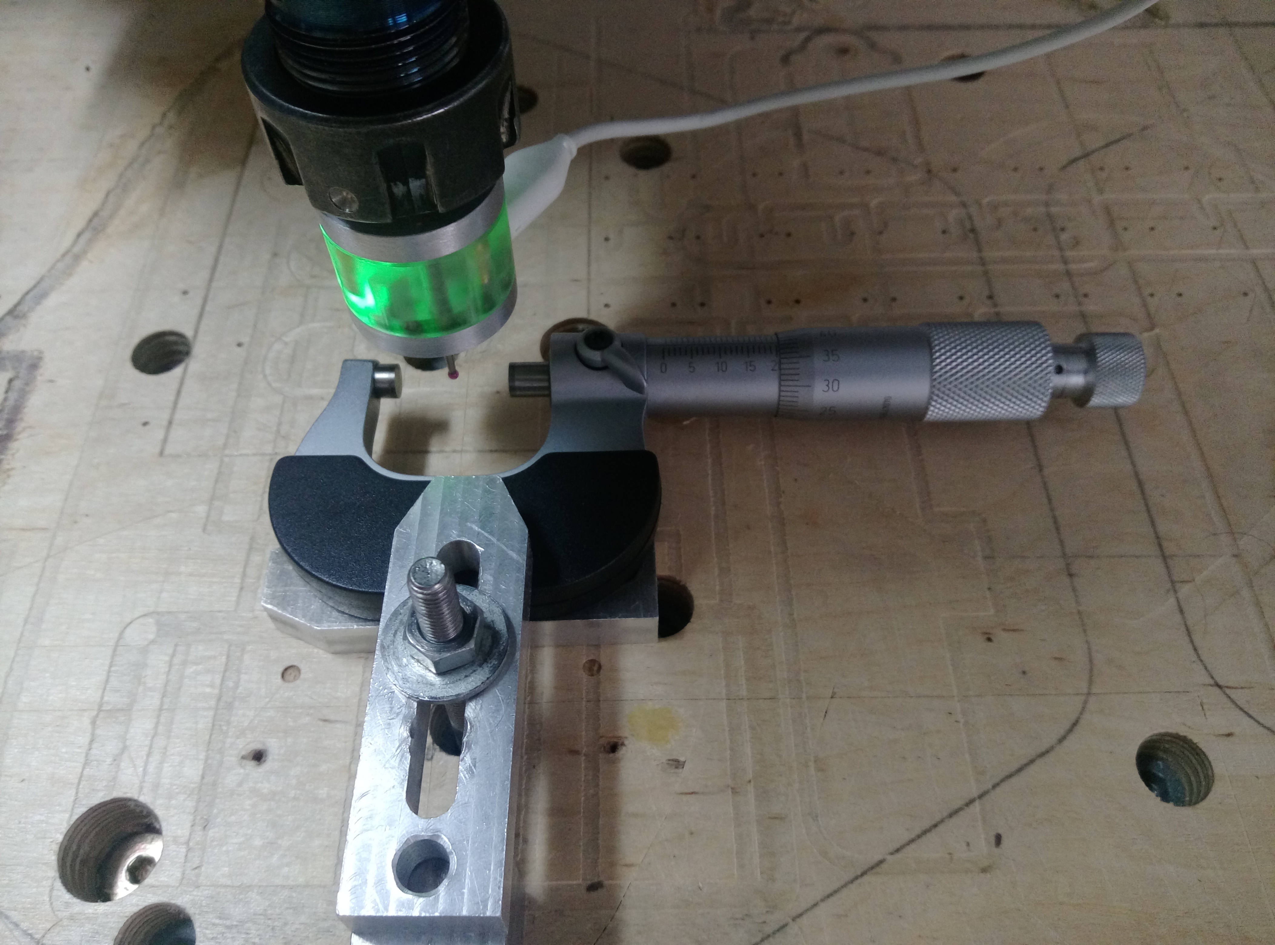

Приобрел центроискатель у нашего форумчанина http://www.cnc-club.ru/forum/viewtopic.php?f=19&t=7192.
Отцентровал щуп.
https://www.youtube.com/watch?v=tkhDBRZIviU
Сделал стенд для испытаний.
IMAG0092.jpg (5522 просмотра) <a class='original' href='./download/file.php?id=112933&sid=327534aa9cf28467624883818936554d&mode=view' target=_blank>Загрузить оригинал (3.2 МБ)</a>
Устанавливал на микрометре разные значения и проводил измерение в программе Probe It помощник в Mach3.
У микрометра шкала деления 0,01мм все измеренные значения совпали с установленными до второй цифры после запятой.
Попробовал измерить внутренний диаметр подшипника 6001 по двум осям результат 12,016 по X и 12,024 по Y.
Если кто задумался о покупки центроискателя и есть сомнения надеюсь эта информация будет полезна
сравнить мне не с чем это мой первый прибор.
Спасибо.

Когда твоё изделие публично анализируют "под микроскопом", виден масштаб ответственности. Центроискатель должен быть точным, надежным, безупречным до самых мелочей... поэтому он постоянно совершенствуется. Серьезно помогают советы форумчан. Надеюсь, что приборы в текущем виде оправдывают ожидания.
Благодарю автора за упоминание и ссылку на Vers PR.
Думаю, что Vers PR может себя проявить и в третьей цифре после запятой :) .

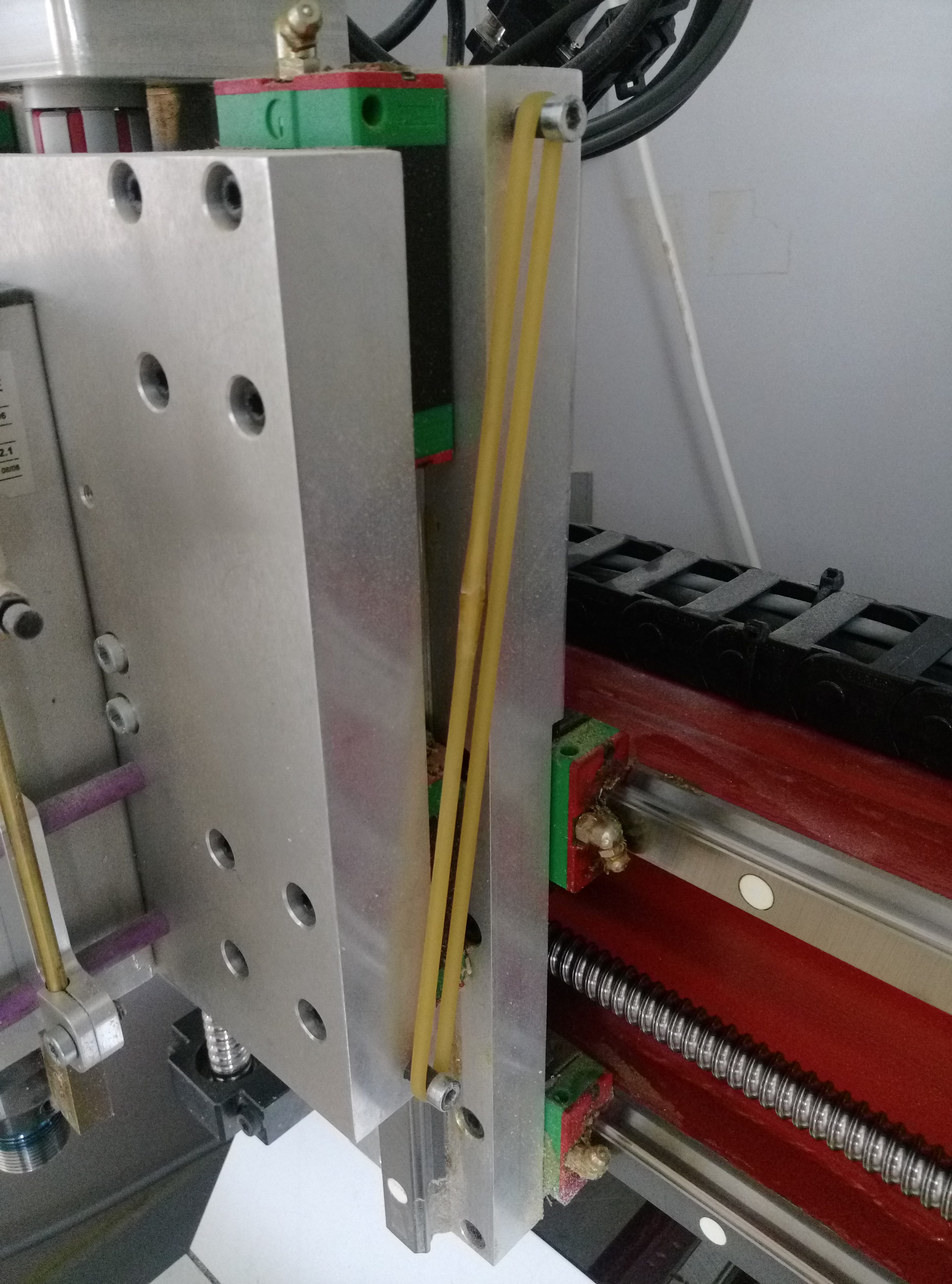

Во время работы станка от программного или аппаратного глюка станок может встать и отключить моторы
из за чего шпиндель опускался и врезался в заготовку и портил деталь.
Хотел поставить пружину но подходящую по длине и усилию трудно найти.
Решил попробовать силиконовую трубку , купил на ebay диаметром 5.2мм подобрал длину под нужное усилие и теперь шпиндель не падает.
Вес оси Z примерно 10кг ход 110мм взял трубку длинной 320мм соединил два конца и закрепил с двух сторон оси Z .
Две таких трубки дают начальный натяжение 3кг максимальное 5кг .
Плюсы цена , компактность , доступность думаю для станков с небольшой массой оси Z неплохое решение.
IMAG0180.jpg (5261 просмотр) <a class='original' href='./download/file.php?id=116175&sid=327534aa9cf28467624883818936554d&mode=view' target=_blank>Загрузить оригинал (3.9 МБ)</a>

ролики хоть поставьте ,просто не заметите, когда об резьбу перетрется трубка.
paganel
Сообщения: 158
Репутация: 214
Сообщение paganel »
Я на резьбу термокембрик одел.
Chili
Сообщения: 1222
Репутация: 1074
Откуда: Таганрог
Сообщение Chili »
а клеил концы трубки каким клеем?
paganel
Сообщения: 158
Репутация: 214
Сообщение paganel »
Клеил супер моментом ( Цианоакрилат ) взял зубочистку 10мм обмазал клеем и соединил трубку.
