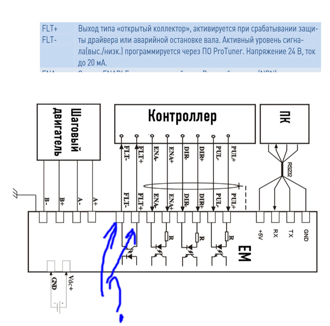

Драйвера подключил. Крутятся!!! Волшебство :)
1.
Драйвер Лишайн 705ЕМ
У него восемь клемм в управляющем блоке.
Куда подключать FLT (+) и FLT (-) ?
004.jpg (3327 просмотров) <a class='original' href='./download/file.php?id=65884&mode=view' target=_blank>Загрузить оригинал (163.18 КБ)</a>
2.

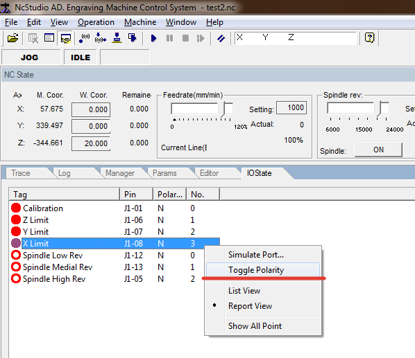

концевики с распайкой резистора 1 кОм на (+) и inpХХ
Сразу при подключении выдают в НС-студио - "АЛАРМ". Появляются буквы-крякозябры красного цвета и пропадает возможность ручного управления ШД.
А на плате СтепМастер около колодки датчиков загораются красные светодиоды

fabler писал(а):Драйвер Лишайн 705ЕМ
Никуда.
fabler писал(а):концевики с распайкой резистора 1 кОм на (+) и inpХХ
Нужно инвертировать входящие сигналы.
На вкладке IO State, удерживая Ctrl+Alt+Shift щелкнуть правой кнопкой мыши по кружку и выбрать Toggle Polarity.
В обычном состоянии кружок должен быть красным. При срабатывании датчика - зеленым.
