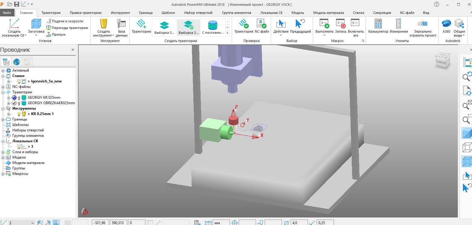

на 5 осях? ))) кидается ))) однако))) САМ - нахрапом не нашел возможности где прописать погрешность винтов, геометрия описывается MTD. суть другая как прикрутить линейку вместо энкодера )

TBI DFU2005 C3 900 мм заказной шлифовальный шариковый винт с новой OFU2005 шариковой гайкой + конец механической обработки для высокой точности CNC. небольшая ремарка к станку.нет возможности просто кидать и по факту обнулять . хотя иногда и так используется )) безколекторный)))

да именно так. 650 мм винт.в моем случае достаточно избыточная. гипотетически я предполагаю что через месяц эксплуатации появиться погрешность. вот ради этого и все телодвижения, риски мои. станок маленький)) 450/450/з350

3 линейных 2 поворотных на гармонических редукторах.В ось/У , С шпиндель /Х .точность 0,05 хотя бы ( на отрезках) . показометр не интересен.
