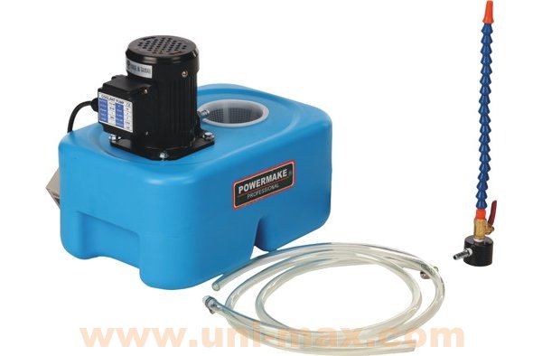

если бы у нас тут продавалась жигулевская я бы вобще не парился.
ан нету :(
а купить готовое пока что жаба не позволяет. вот я сейчас наиграюсь в самоделки, жаба устанет на все это смотерть и разрешит готовое решение :)
как на зло на него еще и скидка...

И сколько за это чудо просят?

110 евриков

ага, теперь мне понятно за что бабло.
выходное давление 9.8 бар.
с производительностью не понятно пока.

Алексс писал(а):выходное давление 9.8 бар.
вынесет всё :)

вызывает интерес маслостойкость сальников (как, впрочем, и у современных стеклоомывалок).

опять же не очнь понятно, как моторчик в 90Вт способен на такое.
мистика.

Алексс писал(а):опять же не очнь понятно, как моторчик в 90Вт способен на такое.
мистика.
Никакой мистики, стандартный насосный маркетинг. Это давление он способен развить на закрытом выходе. А производительность меряют, наоборот, на открытом, при нулевом перепаде давления. Приличные фирмы график выкладывают зависимости производительности от перепада давления.

Serg-tmn писал(а):Приличные фирмы график выкладывают
какая-то неприличная фирма похоже. не буду брать.
