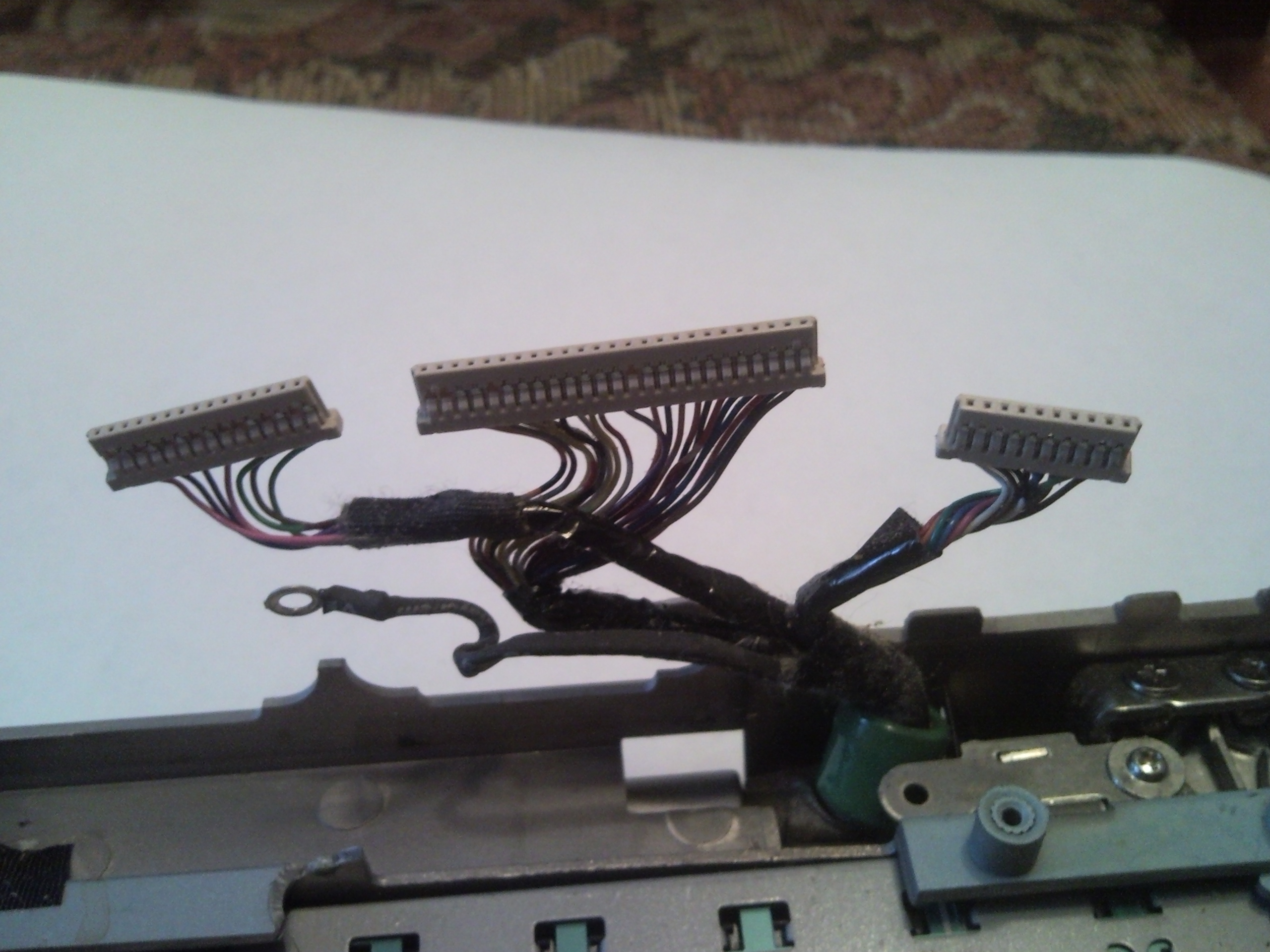

Сообщение Тима »
aftaev, а питание подсветки экрана на этой плате имеется?
С моего ЛСД выходит 3 пучка проводов...
Вот они:
130920_082302.jpg (4386 просмотров) <a class='original' href='./download/file.php?id=18804&mode=view' target=_blank>Загрузить оригинал (1007.77 КБ)</a>

Сообщения: 34042
Re: Как подключить LCD NEC NL8060BC31-41D
Тима писал(а):aftaev, а питание подсветки экрана на этой плате имеется?
да в комплекте идет 3 платы. Подсветка первая плата.
123.JPG (4370 просмотров) <a class='original' href='./download/file.php?id=18806&mode=view' target=_blank>Загрузить оригинал (61.38 КБ)</a>
Только выбрать нужно из 3х вариантов подсветки. С одной с двумя лампами и тд..
Тима писал(а):С моего ЛСД выходит 3 пучка проводов...
Нужно найти название LCD написать продавцу, он подберет платку.
Там же список есть какие экраны платы поддерживают
http://www.ebay.com/itm/LCD-Controller- ... 0907056867
мой был в списке :good:

Тима писал(а):На последнем фото модели ЛСД, которые подходят к этому корпусу, на сколько я понял....
вот ты на них найди мануал и посмотри скока концов торчит из твоей панели и из мануала. Что то много у тебя проводов мож там тач панель и еще прибамбасы какие нибудь?
