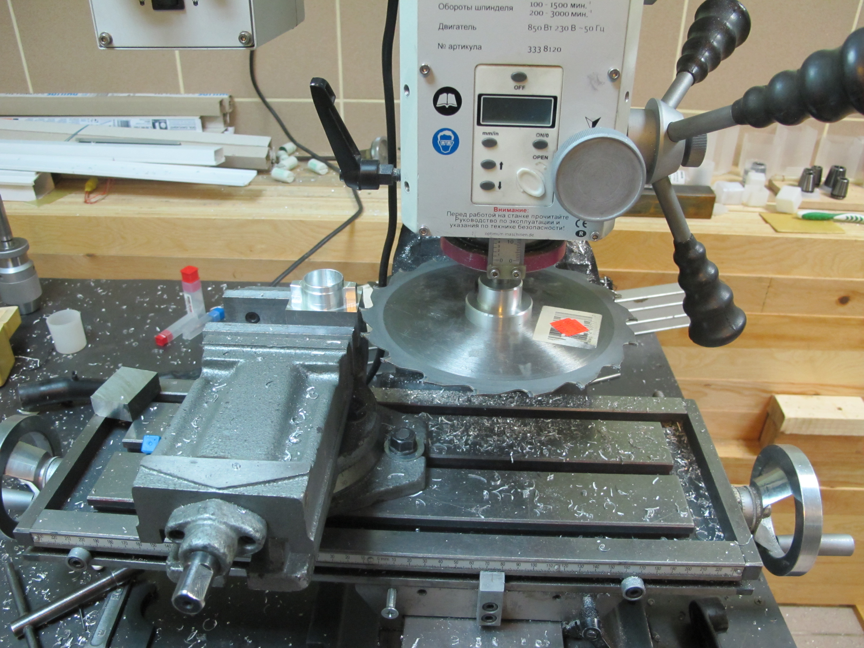

Сообщения: 8408
В продолжении темы распила дюрали
Поставил на циркулярку новый диск и пильнул 35 мм толщины пластину
Как по маслу и опилок гораздо меньше чем с тупым :)
А для отпиливания деталек от заготовки, взял на пробу диск тоже с напайками
Диаметр около 180 мм , 18 крупных зубов, толщина зубов 2.2 мм
Поставил на Вф20 и красота, пилькает на раз
На пока проблему с раскроем и отпиливанием считаю решенной

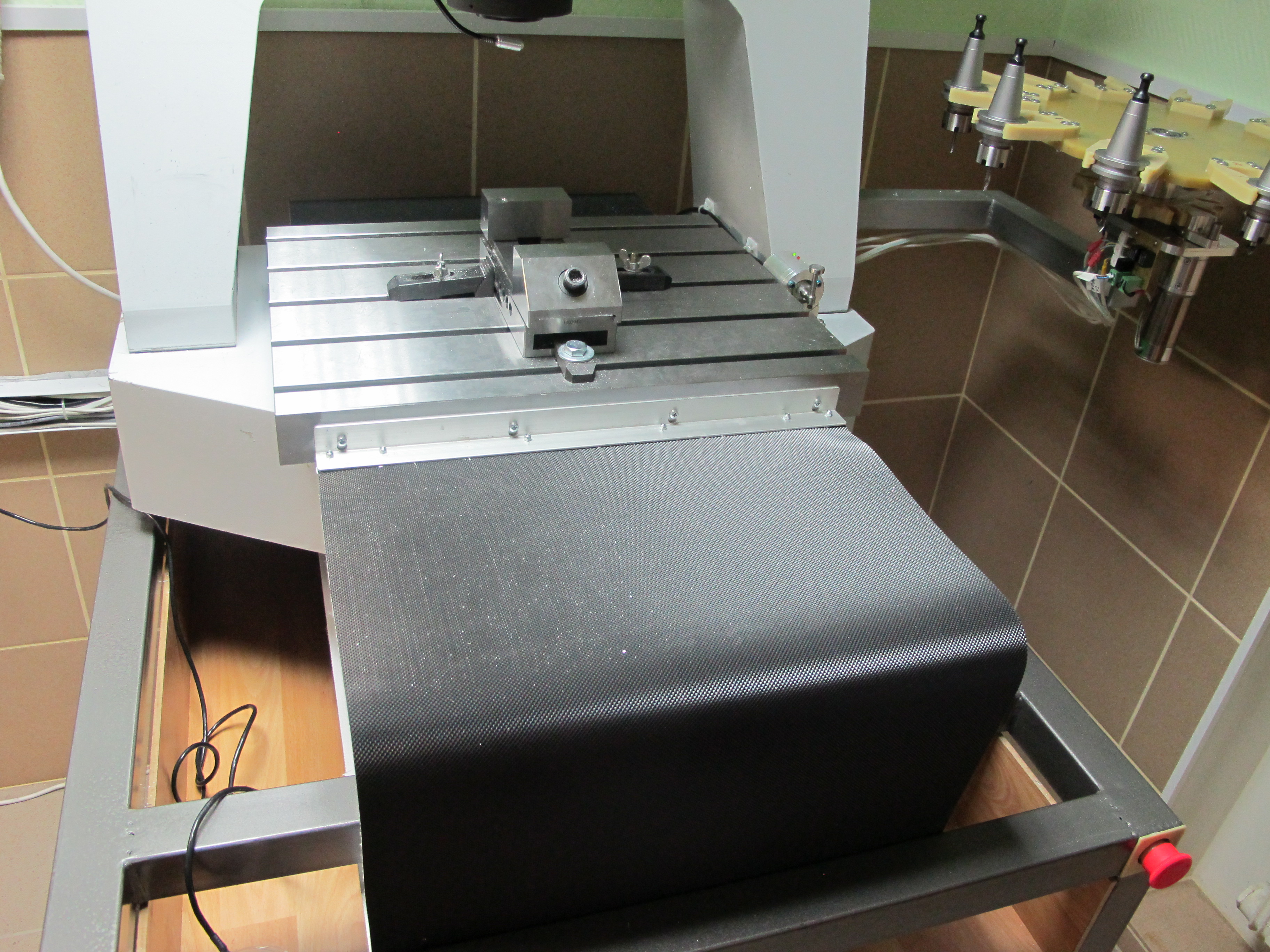

Вчера привезли беговое полотно, которое для защиты
Обещали привезти за 8 дней, в реалии вышло чуть меньше 2 месяцев
Желание покупать у наших все меньше и меньше
Сегодня поставил, красотища :good:
Крепкая штуковина и гибкая. Думаю хватит на очень долго.

Обещанное фото защиты

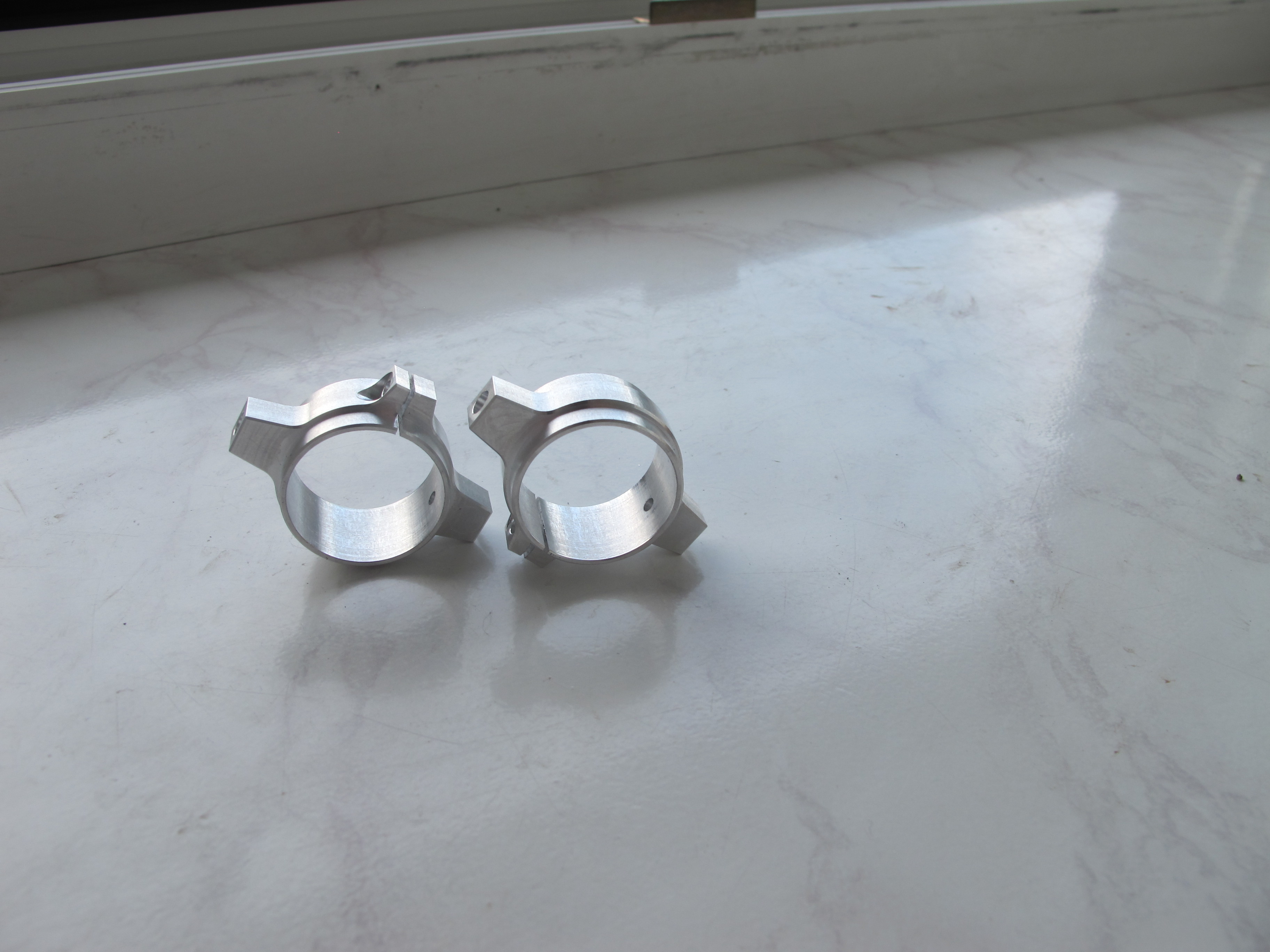

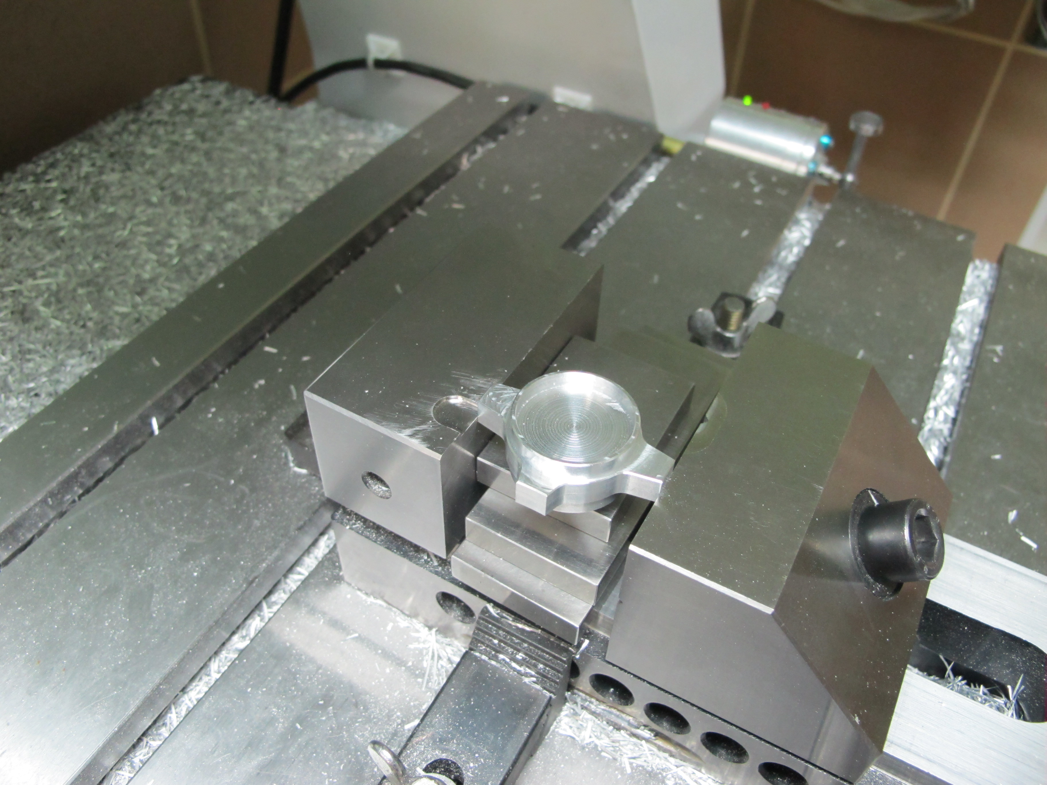

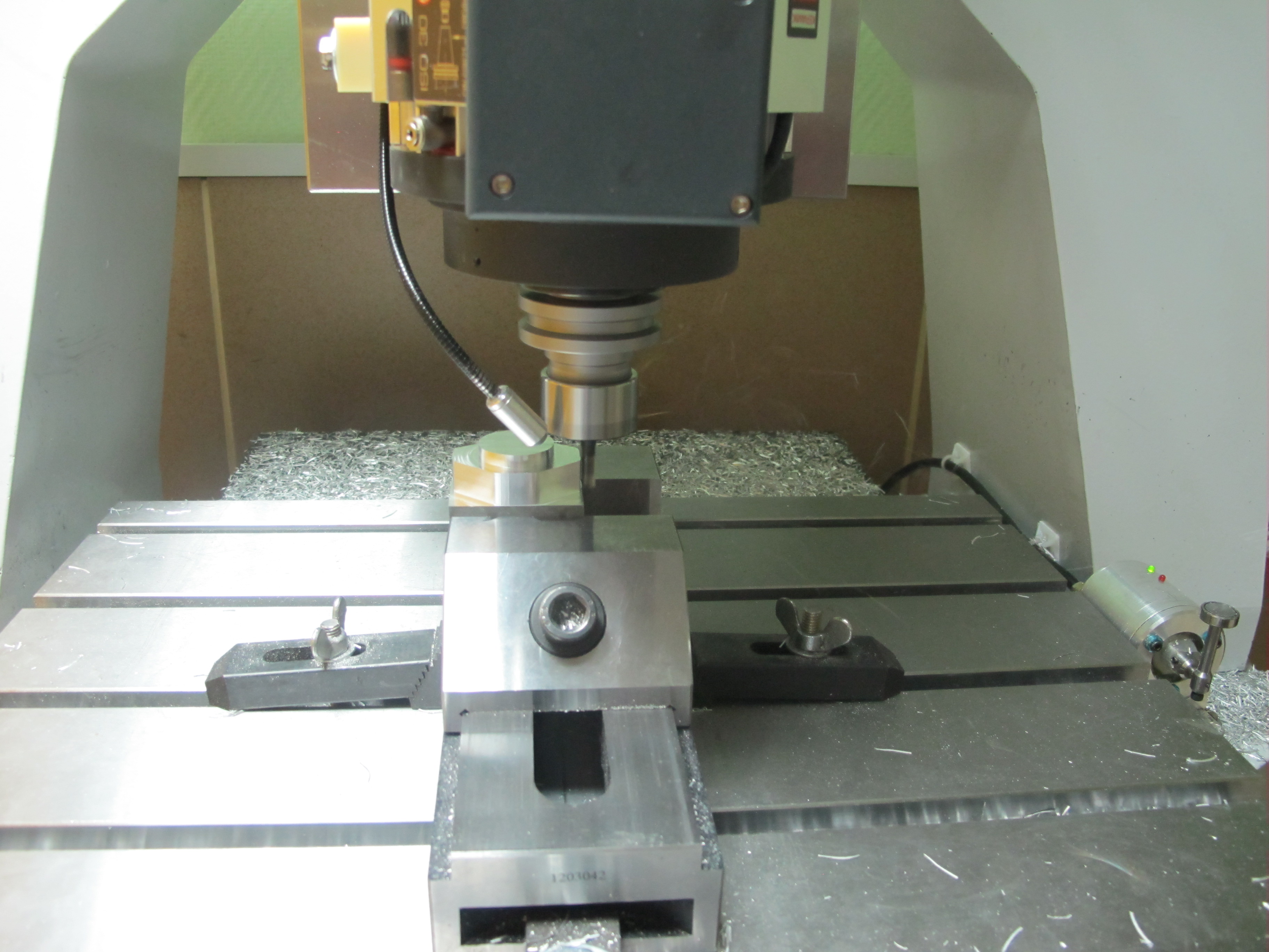

и ещё фотки как пилькал детальки
При снятии фасок фреза проходила в 0.2мм над тисками и в примерно в столько же от края детали
Ух и фаска была :)
защита из полотна (2395 просмотров) <a class='original' href='./download/file.php?id=15135&mode=view' target=_blank>Загрузить оригинал (2.47 МБ)</a>
защита из полотна
готовые детальки (2395 просмотров) <a class='original' href='./download/file.php?id=15136&mode=view' target=_blank>Загрузить оригинал (1.27 МБ)</a>
готовые детальки
таким диском отпиливаю, вручную довольно быстро (2395 просмотров) <a class='original' href='./download/file.php?id=15137&mode=view' target=_blank>Загрузить оригинал (2.15 МБ)</a>
верхняя сторона (2395 просмотров) <a class='original' href='./download/file.php?id=15138&mode=view' target=_blank>Загрузить оригинал (1.51 МБ)</a>
верхняя сторона
обратная сторона, внутри стоит бобышка , что бы не сминало при зажиме в тисках (2395 просмотров) <a class='original' href='./download/file.php?id=15139&mode=view' target=_blank>Загрузить оригинал (1.87 МБ)</a>

Резина что надо!
Даже страшно на фото смотреть, ни то что работать таким диском...
Сообщения: 8408
А чего страшно?
Деталь зажата в тисках
Обороты на шпинделе около 100-150
Резина что надо, подложка на ней могучая, в целом крепкая штуковина

Как классно выточено!
Поверхность близка к идеальной,
а геометрия - еще лучше!
