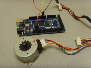

Здравствуйте!

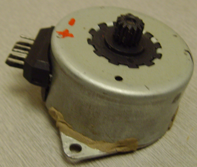

Предлагаю вашему вниманию поделку которую мне удалось собрать из мышки и шаговика от epson-овского принтера. Сама идея не нова и на различных форумах неоднократно обсуждалась, но step-by-step ниструкции мне найти не удалось, поэтому я решился на этот опус. Итак, имеем:
PS-ная мышь Genius и шаговик от принтера epson (не знаю точно какого)
1.png (28567 просмотров) <a class='original' href='./download/file.php?id=13780&mode=view' target=_blank>Загрузить оригинал (174.65 КБ)</a>

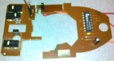

Для человека ничего не смыслящего в схемотехнике (а я таким и являюсь), выбрать мышь было делом не простым. Нужно было найти такую оптопару которую легко можно было бы прозвонить мультиметром. Отбор происходил следующим образом:
один щуп мультиметра ставился на минус, а второй на боковую ногу фототранзистора (черная штука). В открытом положении мультиметр должен показывать в районе +5 вольт, но если перекрыть пространство между ИК-светодиодом (прозрачная штука) и фототранзистором (или фотодиодом ?) , то напряжение должно упасть до нуля. Такоим образом из коробки со старыми грызунами была отобрана одна "правильная" мышь. В разобранном состоянии плата представляет следующую картину:
2.png (28567 просмотров) <a class='original' href='./download/file.php?id=13781&mode=view' target=_blank>Загрузить оригинал (241.01 КБ)</a>
из которой нужно выпилть кусок, так чтобы оптопара осталась в целости. На данной картинке именно нижняя отсутствующая часть пошла в дело.

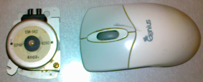

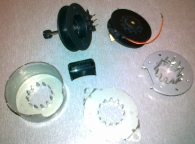

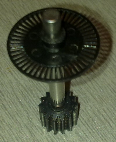

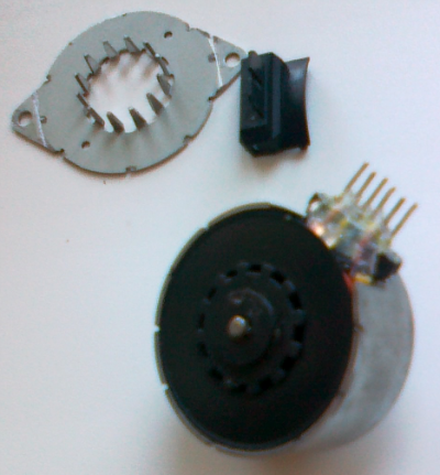

Теперь разбираем шаговик от принтера:
3.png (28567 просмотров) <a class='original' href='./download/file.php?id=13782&mode=view' target=_blank>Загрузить оригинал (313.99 КБ)</a>
Чтобы снять крышку пришлось сделать надпилы ножовкой по металлу в местах сварки. После разборки корпуса удаляется обмотка и с вала выколачивается латунная втулка с магнитом (на рисунке уже отсутствует).

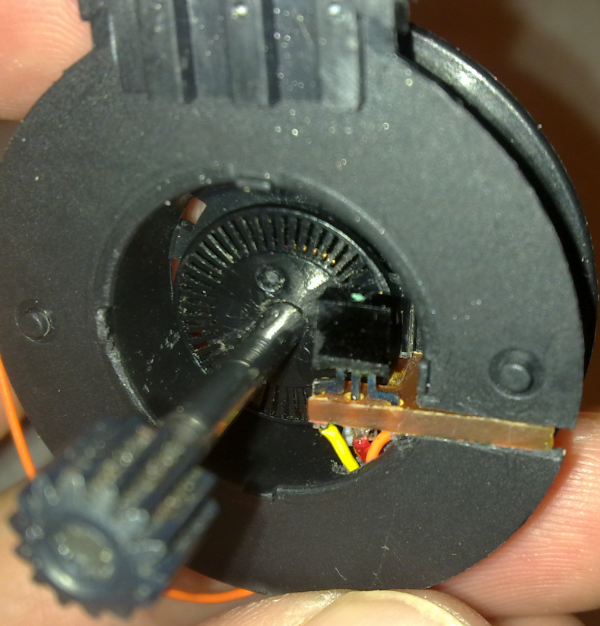

Далее колесико от мыши нужно аккуратно просверлить чтобы оно плотно надевалось на вал двигателя:

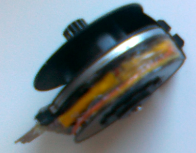

4.png (28567 просмотров) <a class='original' href='./download/file.php?id=13783&mode=view' target=_blank>Загрузить оригинал (404.84 КБ)</a>

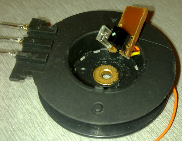

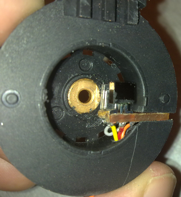

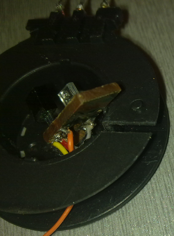

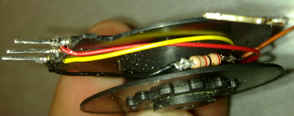

Далее в одной из пластмассовых катушек делаем прорезь надфилем, чтобы кусок мышиной платы с оптопарой плотно заходил в полученный паз:
5.png (28567 просмотров) <a class='original' href='./download/file.php?id=13784&mode=view' target=_blank>Загрузить оригинал (661.78 КБ)</a>
6.png (28567 просмотров) <a class='original' href='./download/file.php?id=13785&mode=view' target=_blank>Загрузить оригинал (740.17 КБ)</a>
7.png (28567 просмотров) <a class='original' href='./download/file.php?id=13786&mode=view' target=_blank>Загрузить оригинал (886.23 КБ)</a>

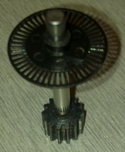

С валом и колесом:
8.png (28567 просмотров) <a class='original' href='./download/file.php?id=13787&mode=view' target=_blank>Загрузить оригинал (864.22 КБ)</a>
Далее выводим провода наружу и припаеваем к ножкам катушки. На каждой катушке есть только три ноги, а нам нужно четыре: +, -, и два канала энкодера. Поэтому к этой катушке припаеваем только три любых провода, а четвертый оставляем подлиннее, чтобы после соединения обеих катушек припаять на свобдную ногу.
9.png (28567 просмотров) <a class='original' href='./download/file.php?id=13788&mode=view' target=_blank>Загрузить оригинал (355.81 КБ)</a>
Для того чтобы избавиться от продольного хода вала пришлось немало поколдовать с втулкой на вал между катушками. В итоге использовал изоляцию от гильзы, но результатом остался не очень доволен, поэтому эту часть процесса опускаю.
После того как вся проводка и резисторы "аккуратно" уложены в катушку заливаем все это силиконовым герметиком:
10.png (28567 просмотров) <a class='original' href='./download/file.php?id=13789&mode=view' target=_blank>Загрузить оригинал (311.26 КБ)</a>

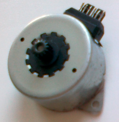

и собираем двигатель:
11.png (28567 просмотров) <a class='original' href='./download/file.php?id=13790&mode=view' target=_blank>Загрузить оригинал (389.55 КБ)</a>
12.png (28567 просмотров) <a class='original' href='./download/file.php?id=13791&mode=view' target=_blank>Загрузить оригинал (361.52 КБ)</a>
Подписываем полярность контаков, чтобы не пожечь чего-нибудь и "привариваем" крышку на холодную сварку. По уму нужно конечно прихватить точечной свркой, но это уж как получится.
13.png (28567 просмотров) <a class='original' href='./download/file.php?id=13792&mode=view' target=_blank>Загрузить оригинал (340.16 КБ)</a>

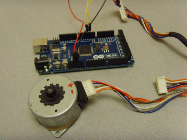

И теперь самый фокус!
подкючаем получившееся устройство к ардуино. Провод используем родной - от принтера:
14.png (28567 просмотров) <a class='original' href='./download/file.php?id=13793&mode=view' target=_blank>Загрузить оригинал (664.54 КБ)</a>

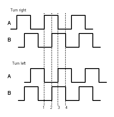

Энкодер с двумя каналами при вращении будет выдавать коды Грея, например:
00 (0)
10 (2)
11 (3)
01 (1)
Ячейки массива ns содержат значения следующего кода для заданного индекса массива.
Например если текущее значение каналов энкодера равно 00, то в ячейке массива ns[0]
содержится следующее значение равное 2 (в бинарном виде - 10).
byte ns[4] = {2,0,3,1};

И видим, что при вращении вала, в мониторе порта бегут числа: счетчик шагов и код Грея в десятичке.
При вращении в одну сторону счетчик растет, а при вращении в другую - уменьшается.
Точно не замерял, но один оборот вала дает примерно 200 шагов.
Электрическая схема подключения легко находится в форуме ардуинщиков (где я собственно и почерпнул идею с энкодером из мыши). Единственный момент - +5 вольт я подавал на среднюю ногу фототранзистора, а с боковых получал цифровые сигналы уровня ttl и "подтягивал" их резисторами к земле.
Скетч настучал сам, поэтому наверное он не идеален, но для проверки - пойдет.

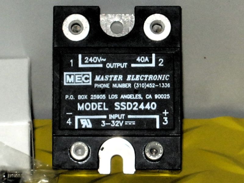

shura28 писал(а):Для управления большими нагрузками напрямую при помощи ардуины, есть схема с использованием теристоров и семистров (легко найти в сети), но к сожалению я не достиг такого уровня просветления
Есть такая штука называется Solid State Relay или SSD реле, или по русский твердотельное реле. Подаешь ему на вход 3-30в, а на выход можешь подключать 40А нагрузку(в зависимости от модели)
Реле.JPG (28509 просмотров) <a class='original' href='./download/file.php?id=13836&mode=view' target=_blank>Загрузить оригинал (72.78 КБ)</a>
а подключается оно к Ардуино так http://www.ez-robot.com/Community/Forum ... eadId=1531

aftaev писал(а):Есть такая штука называется Solid State Relay или SSD реле, или по русский твердотельное реле. Подаешь ему на вход 3-30в, а на выход можешь подключать 40А нагрузку(в зависимости от модели)
Что-то подобное заказал на ebay-е:
http://www.ebay.com/itm/New-5V-8-Channe ... 27c1367fb1

shura28 писал(а):Что-то подобное
На этом блоке стоят обычные реле, а не твердотельные. Себе собрал подобное на ULN2003N, только у этой микросхемы 7 каналов!

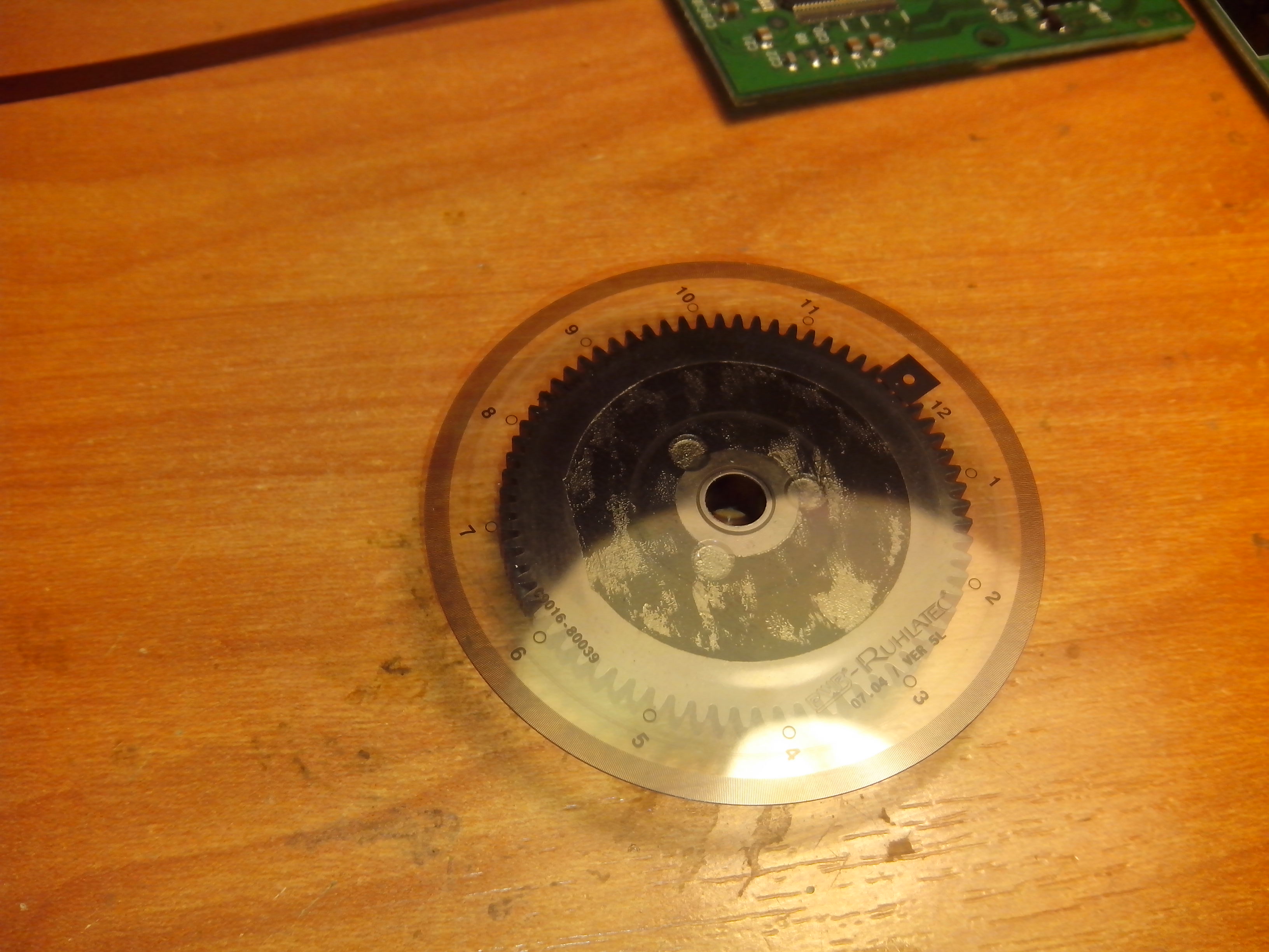

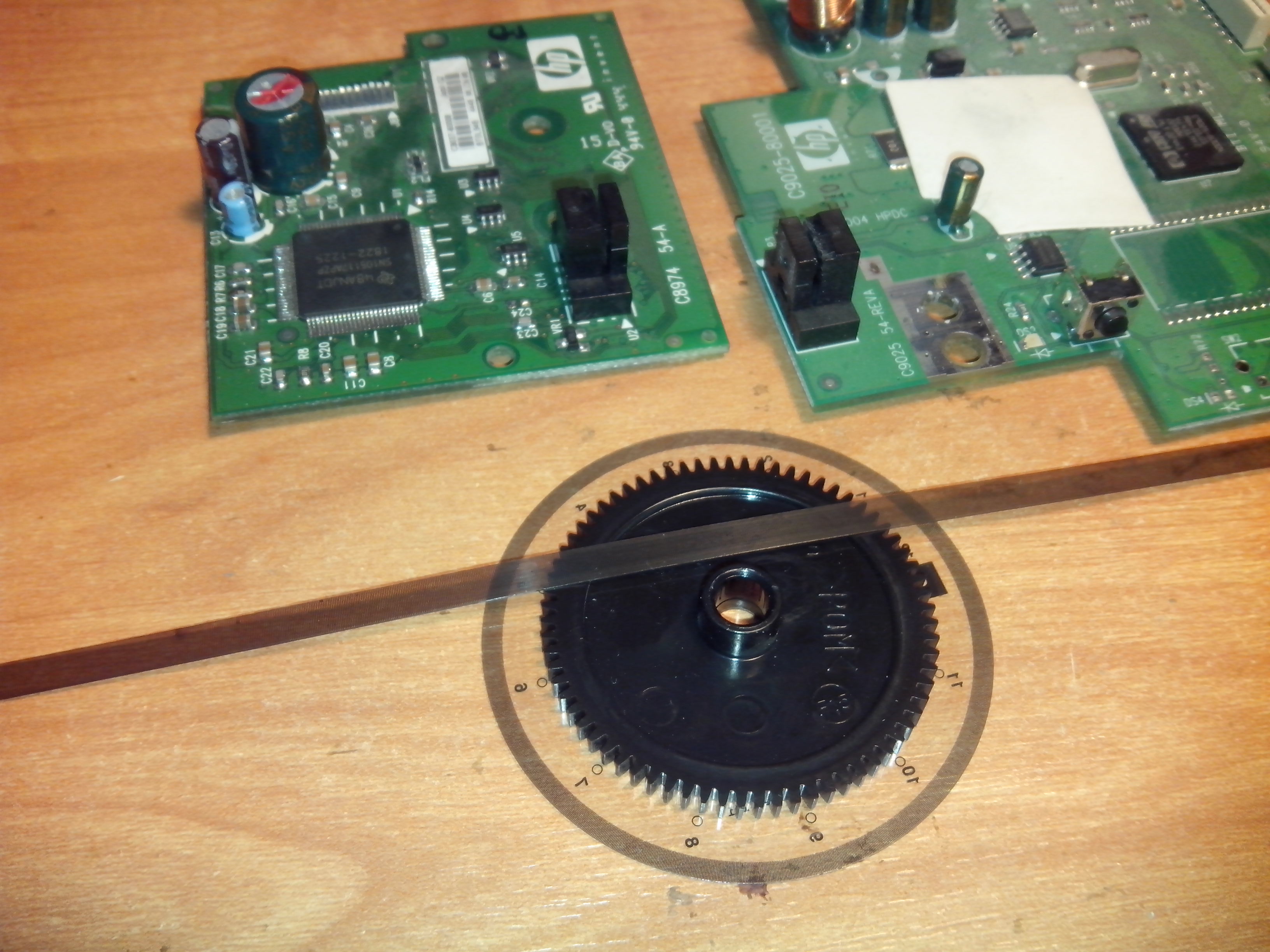

Хочу сваять энкодер для пульта.
Сообщение nERV »
Продолжим тему про энкодеры из бытовой техники.

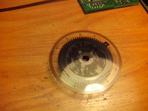

Как-то курочил стуйный принтер, и там обнаружилось два энкодера. Вернее это только недавно я понял что это такое, а вот в тот момент, лет 10ть назад, просто не обратил на это внимания.
И вот недавно мне в руки попал принтер от х*йлет паккарда. Я радостно его расковырял, и стал обладателем аж двух наборов для сборки энкодеров - линейного и углового :)
Две оптопары-пары от Agilent, причем с двумя фотоприемниками каждая, диск и лента с рисками. На диске написано 200 LPI/ 1200 CPR и логотип производителя - RUHLATEC. Т.е имеем 1200 рисок на оборот диска, что очень даже неплохо, можно даже сваять энкодер для моторчика, будет сервомоторчик.
Осталось найти даташит на эти оптодатчики, но что-то не находятся, ибо маркировки на них особо-то и нет. Написано про производителя -Agilent и номер 18. Все, ничего более.
Далее хочу из этого собрать простой энкодер для станочного пульта и линейку, для экспериментов.
Для затравки
http://www.alldatasheet.com/datasheet-p ... -51X0.html
IMG_20150102_224241.jpg (24669 просмотров) <a class='original' href='./download/file.php?id=39531&mode=view' target=_blank>Загрузить оригинал (763.94 КБ)</a>
IMG_20150102_224719.jpg (24669 просмотров) <a class='original' href='./download/file.php?id=39532&mode=view' target=_blank>Загрузить оригинал (701.12 КБ)</a>

Re: Хочу сваять энкодер для пульта.
Сообщение mmg »
nERV писал(а):Продолжим тему про энкодеры из бытовой техники.
И вот недавно мне в руки попал принтер от х*йлет паккарда. ...
Можно поискать сервис мануал от хьюлита и тупо посмотреть схему, чо куда с датчиков идет.
Я обычно на рабочем принтере тыкался мультиметром и смотрел где земля, где питание и где выходы. Ну и резюк там еще надо посмотреть какой по питанию стоит (ну или не стоит).
Сообщения: 11731
Re: Энкодер из мышки и шаговика от принтера
Да там обычный светодиод и два фотоэлемента.
т.е. самый простой энкодер с A/B выходом.
mmg
Сообщения: 162
Репутация: 217
Сообщение mmg »
Да понятно это.
Вопрос на сколько я понимаю в распиновки датчиков и напряжении питания.
У меня сейчас на столе принтер у которого энкодер питается от 3,3 вольта.
У другого принтера энкодеры были с TTL выходами и питался он от 5 вольт.
Поэтому я и говорю что надежнее всего мультимитром подлезть.
nERV
Сообщения: 1519
Репутация: 624
Откуда: Ульяновск
Сообщение nERV »
Модель принтера я не знаю, так что сервис-мануал не поможет. Найти землю и питание - не проблема, так-то. По ногам и дорогам видно. А вот определить тип фотодатчиков как-то так сразу не могу. Что там может стоять? Фототранзистор, скорее всего. Все остальное по быстродействию как-то не очень.
