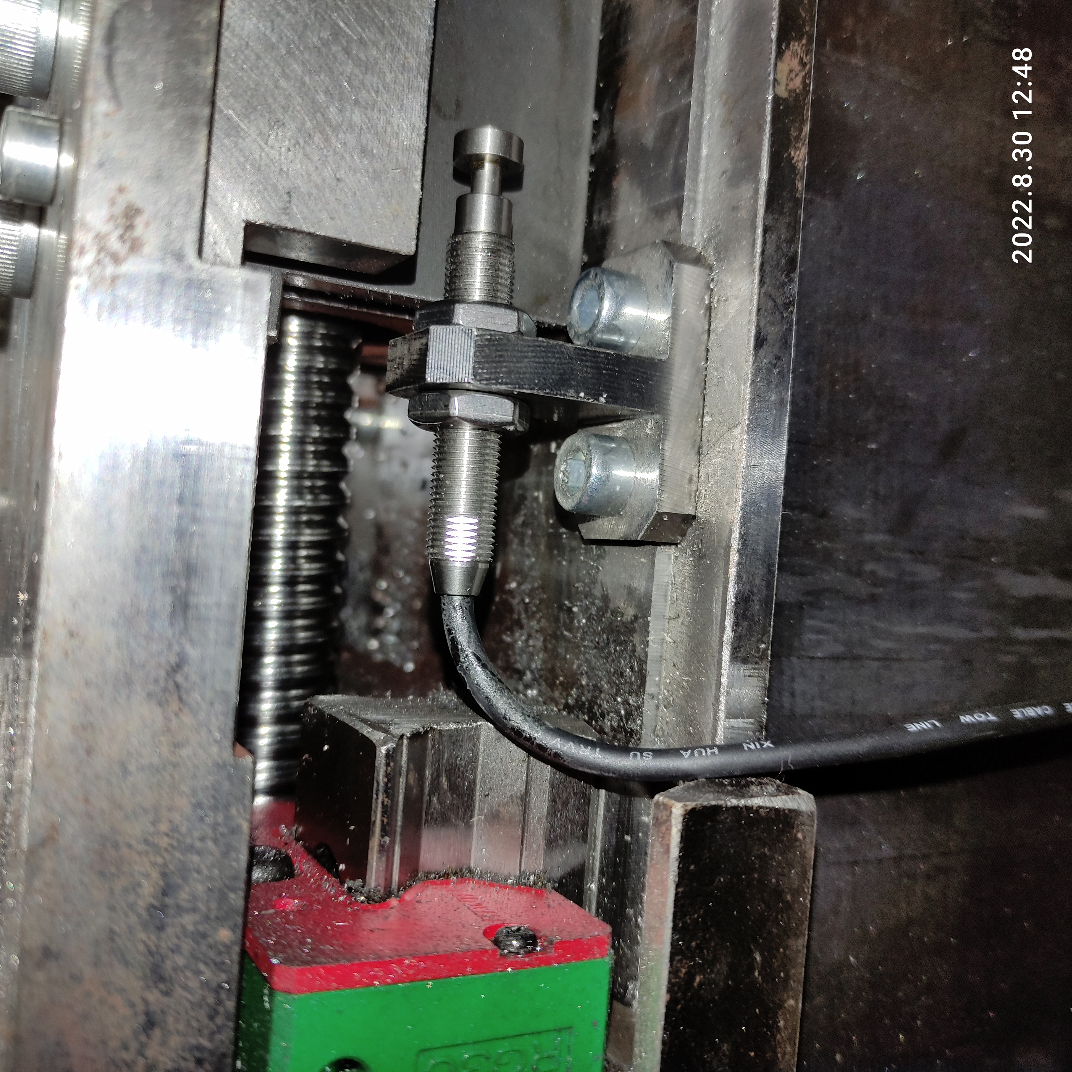

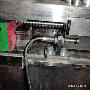

На фото место установки датчика. Правее шляпки датчика установлен кронштейн с юстировочным винтиком (не влез в фото) с резьбой М6х0.25. Позволяет точно подстроить ноль в нужное положение.
Конечно, паспортных значений от датчиков никто не ждёт, но точность удовлетворительная..

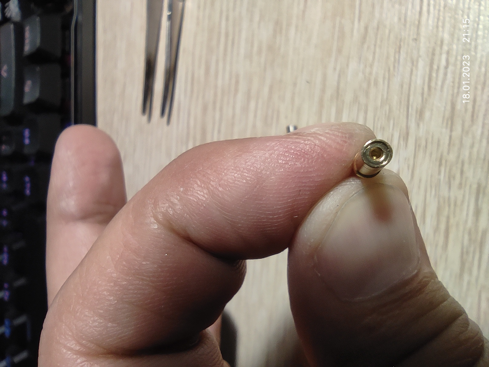

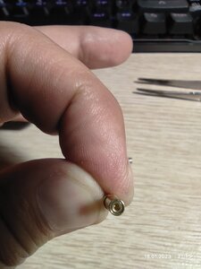

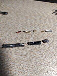

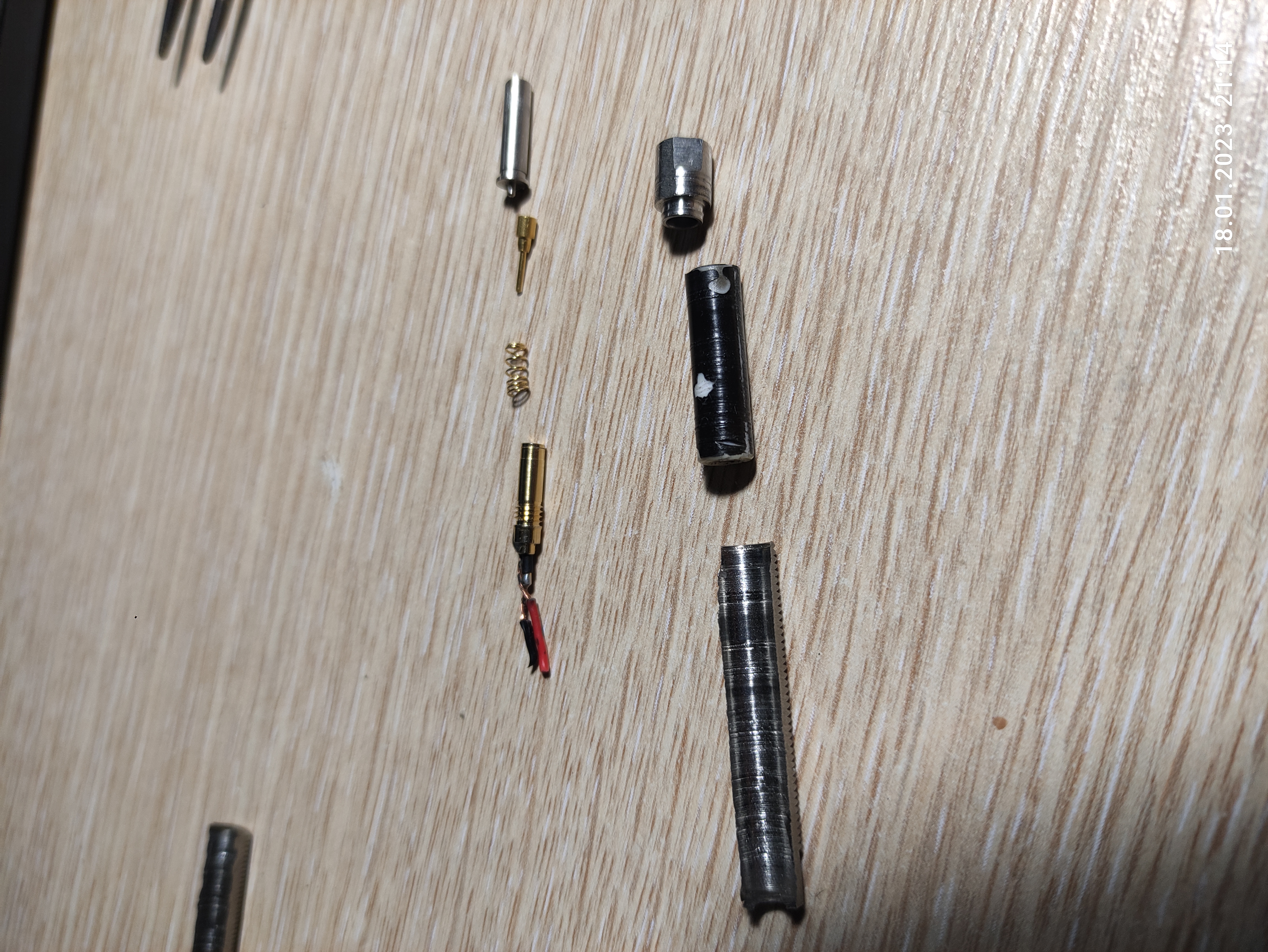

Кому интересно. Вот на фото анатомия датчика. Именно этот был раздавлен. Конструкция достаточно хитрая. Особенно та позолоченная с проводами. внутри пара контактов с диэлектриком между ними, пружина и шарик.
IMG_20230118_211452.jpg (4193 просмотра) <a class='original' href='./download/file.php?id=206373&sid=1cea2c4eb3cedbd6e973594e78d0fe7a&mode=view' target=_blank>Загрузить оригинал (5.55 МБ)</a>
IMG_20230118_211546.jpg (4193 просмотра) <a class='original' href='./download/file.php?id=206374&sid=1cea2c4eb3cedbd6e973594e78d0fe7a&mode=view' target=_blank>Загрузить оригинал (636.85 КБ)</a>
alex_sar
Сообщения: 1421
Репутация: 315
Re: Помогите выбрать точный датчик на ноль ЧПУ.
Сообщение alex_sar »
Battleonix писал(а): ↑18 янв 2023, 20:20 Кому интересно. Вот на фото анатомия датчика. Именно этот был раздавлен. Конструкция достаточно хитрая. Особенно та позолоченная с проводами. внутри пара контактов с диэлектриком между ними, пружина и шарик.
сделан неплохо.
но. имхо, любой датчик с 6 шариками зарулит его по точности и повторяемости. может даже и китайский будет лучше.
просто в силу конструкции.

Battleonix писал(а): ↑ Именно этот был раздавлен
Правильно читать - не сработалО. Хоть золотом, хоть чем покрывай, один контакт, откуда там точность и надёжность.
alex_sar писал(а): ↑ любой датчик с 6 шариками
Как за здрасте, так и будет.
Cvazist
Сообщения: 950
Репутация: 97
Сообщение Cvazist »
6 шариков ( 3 контакта ) нужны для работы в 3х плоскостях. В каждой плоскости работает один контакт из трёх. Отсюда: если датчик концевой, то он работает в одной плоскости, значит для него достаточно одного контакта.
