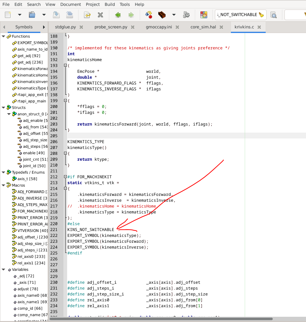

Несмотря на то, что 2.8 имеет коробчное решение выравнивания портала, это "полное" выравнивание может создавать повышенную нагрузку на моторы и есть необходимость дополнительной коррекции.
Re: LinuxCNC2.8 и выше + Программная коррекция перпендикулярности осей
Файл могу найти, но к нему не прилагается никакого автосканера поверхности или чего-то подобного. Чисто руками в HAL файле поправки вбивать. Какие-то доки не прилагаются, всё как есть. И, по-моему, там ещё что-то не работало (было отключено), если коррекция шла по нескольким осям одновременно. Что-то с расчётами. Если кто-то желает заняться, милости просим. Возможно, коллективный разум справится лучше. У меня бесплатного времени пока очень мало ;)
Собирать, по-моему, также как и другие RT компоненты - sudo halcompile --install krivkins.c
krivkins.c
(14.51 КБ) 335 скачиваний

#if FOR_MACHINEKIT
static vtkins_t vtk =
    .kinematicsForward = kinematicsForward,
    .kinematicsInverse  = kinematicsInverse,
//  .kinematicsHome = kinematicsHome,
    .kinematicsType = kinematicsType
#else
EXPORT_SYMBOL(kinematicsType);
EXPORT_SYMBOL(kinematicsForward);
EXPORT_SYMBOL(kinematicsInverse);
#endif

Эта хорошая выравнивалка, которой я пользовался, спасибо MX_Master за эту работу!, больше не работает при переходе на LinuxCNC v2.9.
Может кто-нибудь уже адаптировал?
Re: [РЕШЕНО] LinuxCNC2.8 и выше + Программная коррекция перпендикулярности осей
А чё там не работает или поменялось в 2.9? Или, просто, не компилируется?
verser
Сообщения: 1853
Репутация: 1282
Откуда: Тбилиси
Сообщение verser »
MX_Master писал(а): ↑21 апр 2024, 15:10 Или, просто, не компилируется?
Да, не компилируется. Что-то изменилось.
Подправил функции получения чисел из строк. Корректно собирается на PREEMPT_RT ядре 6.6.21. В работе не тестировал!
* Description: krivkins.c

#define FOR_MACHINEKIT 0
#endif

При запуске ругается:
check_config: Unchecked: [KINS]KINEMATICS={krivkins coordinates=XYZ adjust=X,Y from=Y,Z steps=2,2 step_size=245,245 offset=1,1}
Starting LinuxCNC...
linuxcnc TPMOD=tpmod HOMEMOD=homemod EMCMOT=motmod
Note: Using POSIX realtime
Found file(REL): ./core_sim.hal
HAL: ERROR: duplicate variable 'krivkins.adjr.i1_'
HAL: ERROR: duplicate variable 'krivkins.adjr.i246_'
krivkins: HAL plane step pins export failed
krivkins: rtapi_app_main: Operation not permitted (-1)
./core_sim.hal:5: waitpid failed /usr/bin/rtapi_app krivkins
./core_sim.hal:5: /usr/bin/rtapi_app exited without becoming ready
./core_sim.hal:5: insmod for krivkins failed, returned -1
Shutting down and cleaning up LinuxCNC...
krivkins: not loaded
<commandline>:0: exit value: 255
<commandline>:0: rmmod failed, returned -1
<commandline>:0: unloadrt failed
мои пины в .hal:
setp krivkins.adjX.Y1 0
setp krivkins.adjX.Y246 0.245
setp krivkins.adjY.Z1 0
setp krivkins.adjY.Z246 -0.515
А, понял в чём дело. Заменил EMCMOT_MAX_JOINTS (раньше было 9, стало 16) на EMCMOT_MAX_AXIS (сейчас это 9). Ну и всякие strtol()/kstrtou32() заменил на современные ядрёные simple_strtol().

Сообщение verser »
Супер! На виртуалке заработало.
Сперва ругнулась
motmod: dlopen: /usr/lib/linuxcnc/modules/motmod.so: undefined symbol: kinematicsSwitch
я всунул макрос KINS_NOT_SWITCHABLE и пошло
Снимок.PNG (12349 просмотров) <a class='original' href='./download/file.php?id=211580&mode=view' target=_blank>Загрузить оригинал (171.08 КБ)</a>
