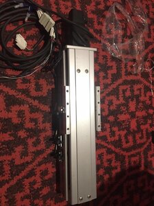

Для понимания что нужно пилить из доски - прикрепляю фото. Точность 0.2 и даже 0.5 меня устраивает. Сухая доска при покидание цеха или простом изменении влажности сыграет на эти допуски без моего участия…

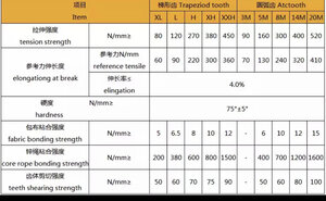

Mamont писал(а): ↑14 фев 2022, 10:39 3. "Чтоб его растянуть нужно 16000Н на 100мм ширины. Делим это на 5 и получаем 3200Н для 20мм ремня."
Что значит растянуть? - до 3200Н он не растянут, а после растянулся? Нет. Тянуться он будет от 0Н , длинна растяжения прямо пропорциональна длине натяжения и силе. В таблице вероятно всего указана сила при которой зубья ремня не посрезает нагрузкой
И вообще, забудь про ремни. Их удел принтеры
Я вас отчетливо услышал. И все же попросил бы помочь разобраться - в ремнях железный корд, указанные нагрузки не маленькие и в выше написанных моих постах есть ссылка на каталог таких ремней с характеристиками. АТ10 - один из самых мощных по толщине ремней.
Как то жалко снимать безлюфтовый редуктор - он цельный с корпусом шкива - заводской. Разве что его распилить, чтоб пользоваться шестерней. Да и ремень вроде установить в разы легче. От этого и пришёл с вопросами сюда…

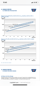

Вот нашёл про ремни https://www.optibelt.com/fileadmin/pdf/ ... -Belts.pdf
Возможно посчитаю - но:
Сдаётся мне при беглом просмотре, что как привод - ремень чутка не годится - вероятнее всего использую редуктор с шкивом как привод на рейку с роликом натяжителем(

lkbyysq писал(а): ↑14 фев 2022, 11:10 Сдается мне, что "сила растяжения" - рабочее натяжение ремня.
Вот интересный документ с формулами в конце
https://www.linekom.ru/content/files/ka ... og-rus.pdf
Спасибо за ссылку и ответ!
Судя по таблице - эти значения как раз максимальная нагрузка на растягивание - типа как предельное состояние какое то до изменения размеров… а возможно как заметили ранее до срезания зуба- это ещё не обрыв - но уже и не работа… но я не утверждаю - так как тут новичек!
В приведённой выше ссылке на документ есть формулы и даже расчёт резонанса. Все сильно хитро) боюсь не осилю.

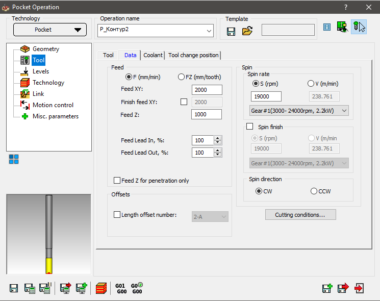

Какой постпроцессор для SolidCam поддерживает компенсацию радиуса?
Как то делал и всё поддерживал, а сейчас нет. Делает как без G41/42 хотя они (G41/42) присутствуют в коде программы.
wldev писал(а): ↑16 фев 2022, 14:53 Какой постпроцессор для SolidCam поддерживает компенсацию радиуса?
там где выбор инструмента не оно?
внизу где галочка А2
офсет.png (983 просмотра) <a class='original' href='./download/file.php?id=201820&sid=909705e33b6604c2ffd97d1860fd68ba&mode=view' target=_blank>Загрузить оригинал (31.97 КБ)</a>

Да. галка есть и G42 в коде появляется. Но точки траектории не меняются.

wldev писал(а): ↑16 фев 2022, 16:23 Да. галка есть и G42 в коде появляется. Но точки траектории не меняются.
тут можно назначить одному инструменту компенсацию длины другого, а диаметра - третьего. Накой это надо есть видео от CNC SKILL - я не понял в чем прикол.. и без этого можно запутаться
Блин, а сейчас пробую - не получается. :thinking: :wik:
