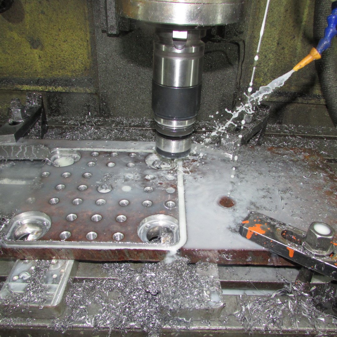

Фрезеровка плит. Нарезание резьбы компенсир. патроном
IMG_1483 (Копировать).JPG (7420 просмотров) <a class='original' href='./download/file.php?id=200007&sid=b32e9f577976d9bb5b9532662a8cb7fc&mode=view' target=_blank>Загрузить оригинал (381.63 КБ)</a>
Плиты 200х200х25 готовы.
