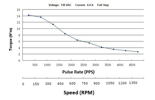

HS4320S1.jpg (1314 просмотров) <a class='original' href='./download/file.php?id=194219&sid=4a153661892a9e5b582d9c83739b0561&mode=view' target=_blank>Загрузить оригинал (48.78 КБ)</a>
PPS - микрошаги в секунду.
RPM - обороты в минуту
(на графике полный шаг - 200, без дробления)
И пытаемся осознать что получим на выходе при тех, или иных настройках.
Ищите характеристики для своего ШД.

xenon-alien писал(а): Ищите характеристики для своего ШД.
Боюсь это нереально для ноунэйм китайца без шильдика...
Re: Токарный 1К62 переделанный под ЧПУ!
rage писал(а): 04 апр 2021, 22:26
Писал, что снизу есть...
Хотя бы с ориентироваться можно.
Я для своего франкеншдейна/десептикона приобрел ШД,
а оказывается, что эта модель ШД 4Нм, а не 4.5. Так что для ориентира пойдет.
