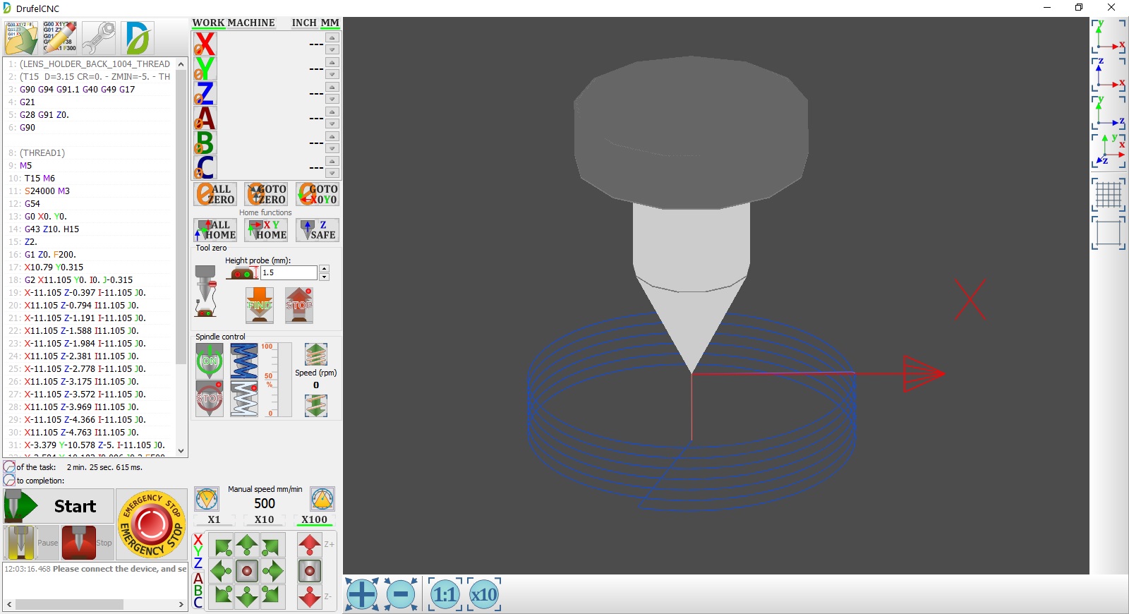

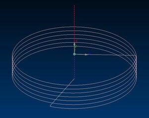

Курдль писал(а): ↑

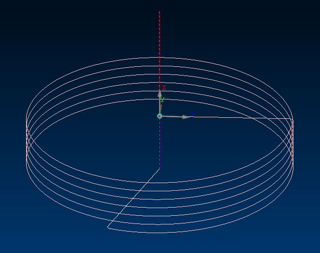

crashzoom писал(а): Неплохая программа с минимум настроек. Делаю в ней карту высот. Большие уп в ней не делал, а прстенькие типа гравировок нормально идут. Есть мелкие глюки, но авторы с ними борятся.
Не подскажете, нужен ли для нее какой-то особый G-код?
Может быть какие-то особые настройки, или платная лицензия?
Дело в том, что она неправильно интерпретирует мои УП, которые нормально работали под другим ПО.
В частности, вместо спиралей она генерирует какие-то двумерные зигзаги, вместо окружности - дугу и хорду (типа полумесяца)
Причем не только так отображает траекторию на экране, но и посылает на станок соответствующе импульсы.
Это про DrufelCNC
Я связался со службой техподдержки.
Они признали проблему и порекомендовали скачать последнюю версию.
В ней действительно проблема исправлена.
DrufelCNC Thread.jpg (2693 просмотра) <a class='original' href='./download/file.php?id=192716&mode=view' target=_blank>Загрузить оригинал (253.36 КБ)</a>

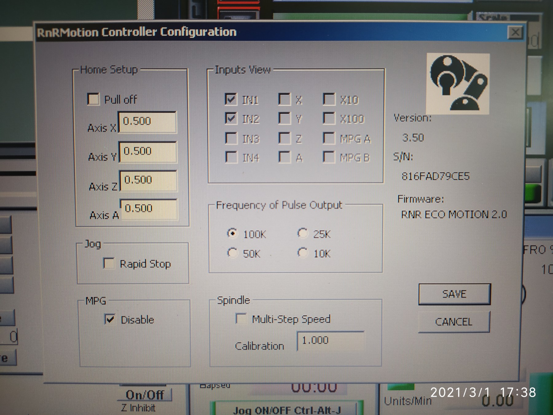

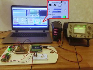

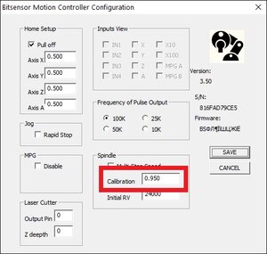

Кто знает, почему напряжение DAC и коэффициент заполнения ШИМ не соответствует заданному режиму шпинделя?
Я выставил 50% от максимальных оборотов, но напряжение DAC не 5В, как ожидалось, а 3.38В.
Я погрешил на аппаратную часть контроллера. Проверил скважность сигнала PWM осциллографом.
Там такая же картина - коэффициент заполнения около 33%, вместо 50%
Как с этим бороться?
IMG_0266_m2.jpg (2613 просмотров) <a class='original' href='./download/file.php?id=192805&mode=view' target=_blank>Загрузить оригинал (496.96 КБ)</a>
semen72
Сообщения: 118
Зарегистрирован: 13 ноя 2019, 16:09
Репутация: 6
Re: USB Motion Card STB4100
Сообщение semen72 »
Курдль писал(а): ↑ Кто знает
У меня красная плата, но вроде как они близнецы. Аналоговый выход не использую, но стало интересно, пошел, проверил.
Смотрел на входе оптрона, который идет на 0-10V преобразователь (хотя он сильно кастрирован, одно название).
При 100% оборотов шпинделя - напряжение 3.22В (это максимум, что может выдать мой STM32 при питании 3.3В, т.е. это напряжение его логической единицы). При 50% было 1.61В. При 30% было около 1В. ШИМ отрабатывает норм.

Причина нашлась.
Для подачи правильного напряжения необходима калибровка в настройках плагина:
RnR_Settings.jpg (2560 просмотров) <a class='original' href='./download/file.php?id=192836&mode=view' target=_blank>Загрузить оригинал (60.92 КБ)</a>
semen72
Сообщения: 118
Репутация: 6
Сообщение semen72 »
Спасибо, не знал об этой настройке. У меня так:
изображение_viber_2021-03-01_17-37-53.jpg (2555 просмотров) <a class='original' href='./download/file.php?id=192837&mode=view' target=_blank>Загрузить оригинал (449.57 КБ)</a>
Курдль
Сообщения: 1060
Репутация: 282
Откуда: Msk
Сообщение Курдль »
semen72 писал(а): ↑ Спасибо, не знал об этой настройке. У меня так:
Обнови плагин.

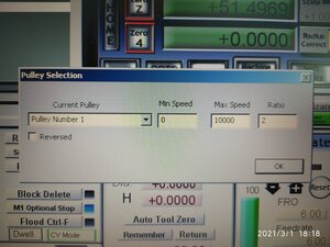

А где ты настраиваешь максимальные обороты шпинделя?
И у меня есть еще один общий вопрос: 1000Гц - это предел частоты PWM?
Я не смог увеличить более этого значения. Для шпинделя этого за глаза хватит, а для лазера вряд ли.
semen72
Сообщения: 118
Репутация: 6
Сообщение semen72 »
Курдль писал(а): ↑ А где ты настраиваешь максимальные обороты шпинделя?
Здесь:
изображение_viber_2021-03-01_18-17-30.jpg (2552 просмотра) <a class='original' href='./download/file.php?id=192838&mode=view' target=_blank>Загрузить оригинал (616.29 КБ)</a>
При этой частоте ШИМ равен 100%.

semen72 писал(а): ↑ А где ты настраиваешь максимальные обороты шпинделя?
Здесь:
А! Точно. Кстати, изменение этого значения в настройках плагина прописывается и в Pulley Selection.
