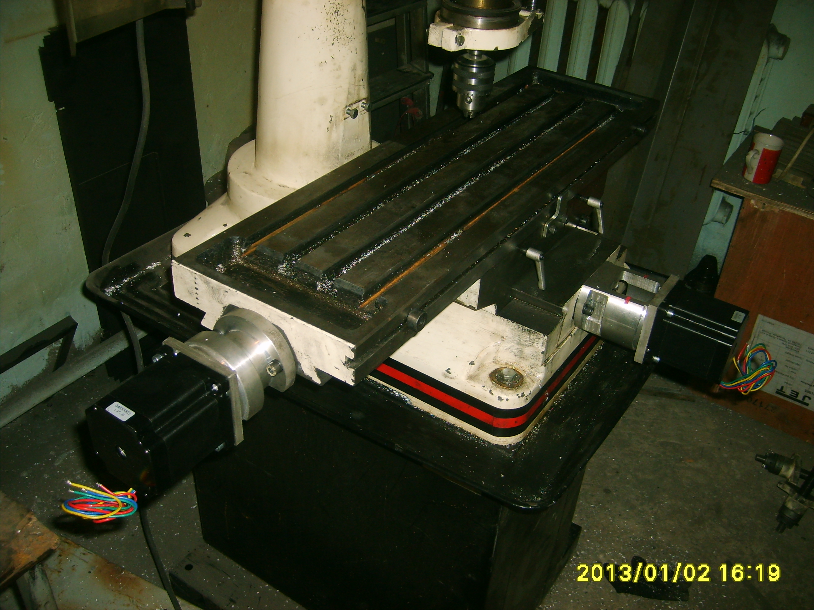

solo писал(а):фото могу сделать но станок точно такой как на твоем фото только кнопки включения не такие
я хотел движки посмотреть и крепления.
solo писал(а):Да я хочу зафиксировать бошку так чтобы она не могла поворачиваться вокруг колоны Z
Понял, но как это сделать ? там както нужно ставить линейное направляющие и мощный шаговик с редуктором, но вопрос как крепко фиксировать коронну после перемещения башки оставить теже 2 болта которые стягивают вокруг колонны?

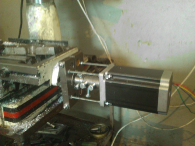

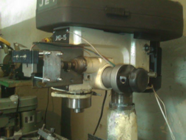

как сделать Z еще не придумал :thinking: есть мысль вертикально с колоной прикрутиль швелет к станина но надо еше подумать как это проще сделать.
Что касается весса шпинделя то есть мног вариантов как отблегшить жизнь ШД который будет подымать опускать Z , это истользовать противовесы как в лифтах, или поставить газовые амартилаторы как на задних дверях ВАЗ 2108-09, или пневмоцилиндр с темижи фунсциями, пружины поддерживающие, и т.д. ну вобщем этот вопрос решаемый и не такой сложный ;)
ось Х (3550 просмотров) <a class='original' href='./download/file.php?id=12793&mode=view' target=_blank>Загрузить оригинал (72.81 КБ)</a>
ось Х
Не так красиво как здесь выкладывают
Я красиво делать не умею :evil: для меня самое главное чтобы работало , а одим из основный ремонтных материалоя я использую "проволочку" и скоч :hehehe:
ось Z (3550 просмотров) <a class='original' href='./download/file.php?id=12794&mode=view' target=_blank>Загрузить оригинал (66.03 КБ)</a>
ось Z

У тебя станок другой GMD 15, у меня GMD 18 поболее размерами. Ход шпинделя у меня примерно 150 мм. Сегодня кое как установил швп, на X, эх и геморно это дело окозалось, чуть не так клинки вал

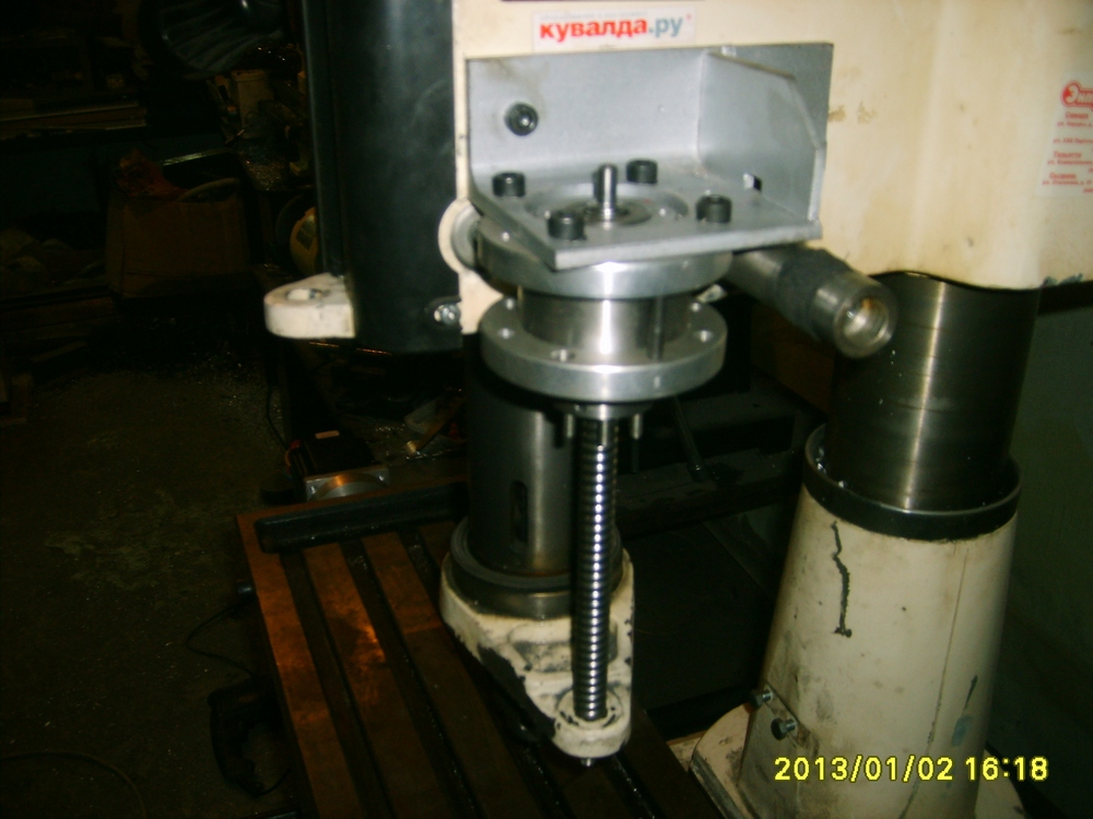

Вчерашний результат работы,
собрал стол! по координатам определил, нижняя часть коротким ходом будет Y верхняя часть X. По Y все встало четко, крутится все легко. По X пришлось покалдовать и не без ущерба. Когда все собрал решил дрелью погонять координату т. сказать обкатать! и вот дообкотался, в одну сторону поехало легко нормально а в другую чтот защелкало. Оказалось гайка ШВП накрылось, часть шариков раздолбало. :pssdoff: Вот думаю я де-ил твою б и.т.д. :oops: ктож дрель крутит. Ну дальше остыл, стал разбираться и выяснилось что во первых у винта биение есть, я так понимаю после того как обжигали концы для обработки чуть его повело, потомучто он был ровный. Вторая причина! крепление гайки неправильно села, из за биения винта я ошибся, в итоге крепление винта к станине получилось с натягом и когда крутил по середке прошло нормально на краю стола где нагрузка больше его раздолбало. В общем подставил прокладку под крепление гайки заменил гайку сняв с оси Z и все стало норм. Для тех кто собирается чпушить подобный станок обратите на это особое внимание, ШВП капризная штука, особенно его установка.
Гайку ШВП закрепил на длинных болтах на сквозь к алюминиевому креплению для гайки (3496 просмотров) <a class='original' href='./download/file.php?id=12801&mode=view' target=_blank>Загрузить оригинал (304.28 КБ)</a>
с креплением гайки по Y пришлось потрудится, он держится всего на 1 болту. Чтоб крепко она сидела пришдось выточить втулку разного диаметра и запрессовать в станину, во второй конец втулки плотно вставляется крепление гайки и стягивается 1м длинным болтом м 8. Должно быть нормально. (3496 просмотров) <a class='original' href='./download/file.php?id=12802&mode=view' target=_blank>Загрузить оригинал (341.53 КБ)</a>
Координата X/Y наконец собрана!! (3496 просмотров) <a class='original' href='./download/file.php?id=12803&mode=view' target=_blank>Загрузить оригинал (2.18 МБ)</a>
giraf_79
Сообщения: 1185
Репутация: 123
Настоящее имя: Рафаэль
Откуда: Самара
Re: ОЧПУшивание фрезерного ЖЕТ
Сообщение giraf_79 »
Итак теперь я остался без одной гайки для Z :wtf: , теперь как решить временно эту проблему? как вариант может сделать так, гайка сейчас без шариков, вставить туда винт и налить горячий капролон :thinking: , после как остынет выкрутить его??????? Или както собрать шарики что живые, без нескольких будет работать?
Общий вид, на бардак внимание не обращать! некогда убираться! (3495 просмотров) <a class='original' href='./download/file.php?id=12804&mode=view' target=_blank>Загрузить оригинал (468.37 КБ)</a>
Блок вращающейся гайки Z выглядит так, пока без движка. (3495 просмотров) <a class='original' href='./download/file.php?id=12805&mode=view' target=_blank>Загрузить оригинал (336.7 КБ)</a>
S5000628.JPG (3495 просмотров) <a class='original' href='./download/file.php?id=12806&mode=view' target=_blank>Загрузить оригинал (302.61 КБ)</a>
Замерил ход по Z, = 140 мм (3495 просмотров) <a class='original' href='./download/file.php?id=12807&mode=view' target=_blank>Загрузить оригинал (309.67 КБ)</a>
Алексс
Сообщения: 2210
Репутация: 266
Заслуга: IQ32
Откуда: Прага
Сообщение Алексс »
giraf_79 писал(а):както собрать шарики что живые, без нескольких будет работать?
купить шарики и все дела.
размеры стандартизированы, думаю любой подшипниковый магазин тебе их продаст.
в худшем случае найти подшипник с подходящими шариками и наковырять ктолько надо.

Сообщения: 22776
giraf_79 писал(а):А как ее собирать, я систему работы не совсем понимаю?
Намазываешь гайку густой смазкой пытаешься выложить первый ряд шариков, потом потихоньку надеваешь гайку на трубку и подпихиваешь остальные шарики. (предварительно посчитай шарики, чтобы заранее знать количество на виток). потом второй виток, потом третий. И в конце накручиваешь гайку на винт.
На двойную 25-ю гайку в первый раз ушло около часа, сейчас думаю минут за 15 справился бы.

Сообщения: 11731
В каждом ручье должно оставаться место примерно еще для одного шарика.
Т.е. если влазят впритык, то нужно один убрать.
Если свободно помещаются (хотя бы пол шарика еще влазит), то можно так и оставить.
