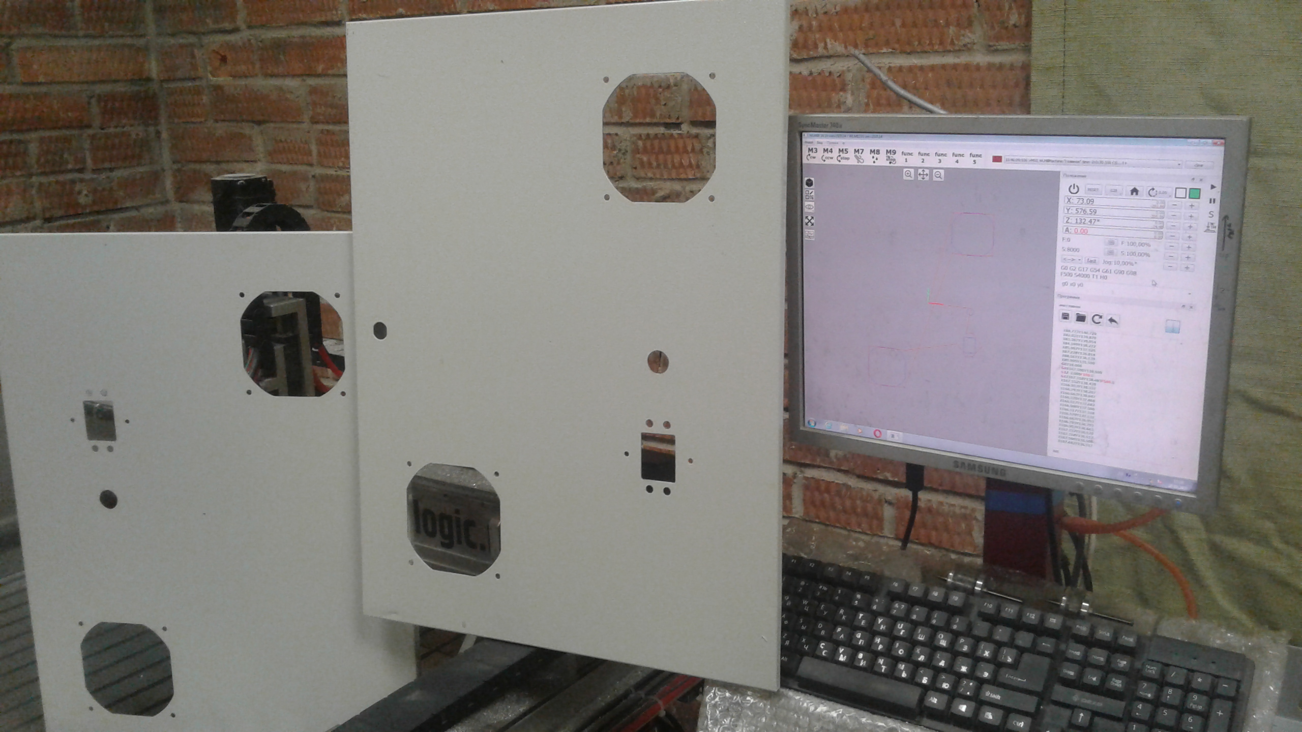

Крышки блоков управления. Первая работа сделанная с помощью Wlmill
Сергею выражаю огромную благодарность за поддержку "двоичного" пульта. С пультом очень удобно и быстро делается привязка. USB пульты в своё время меня крепко достали.
