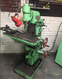

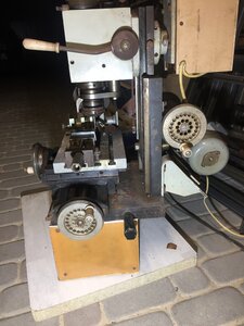

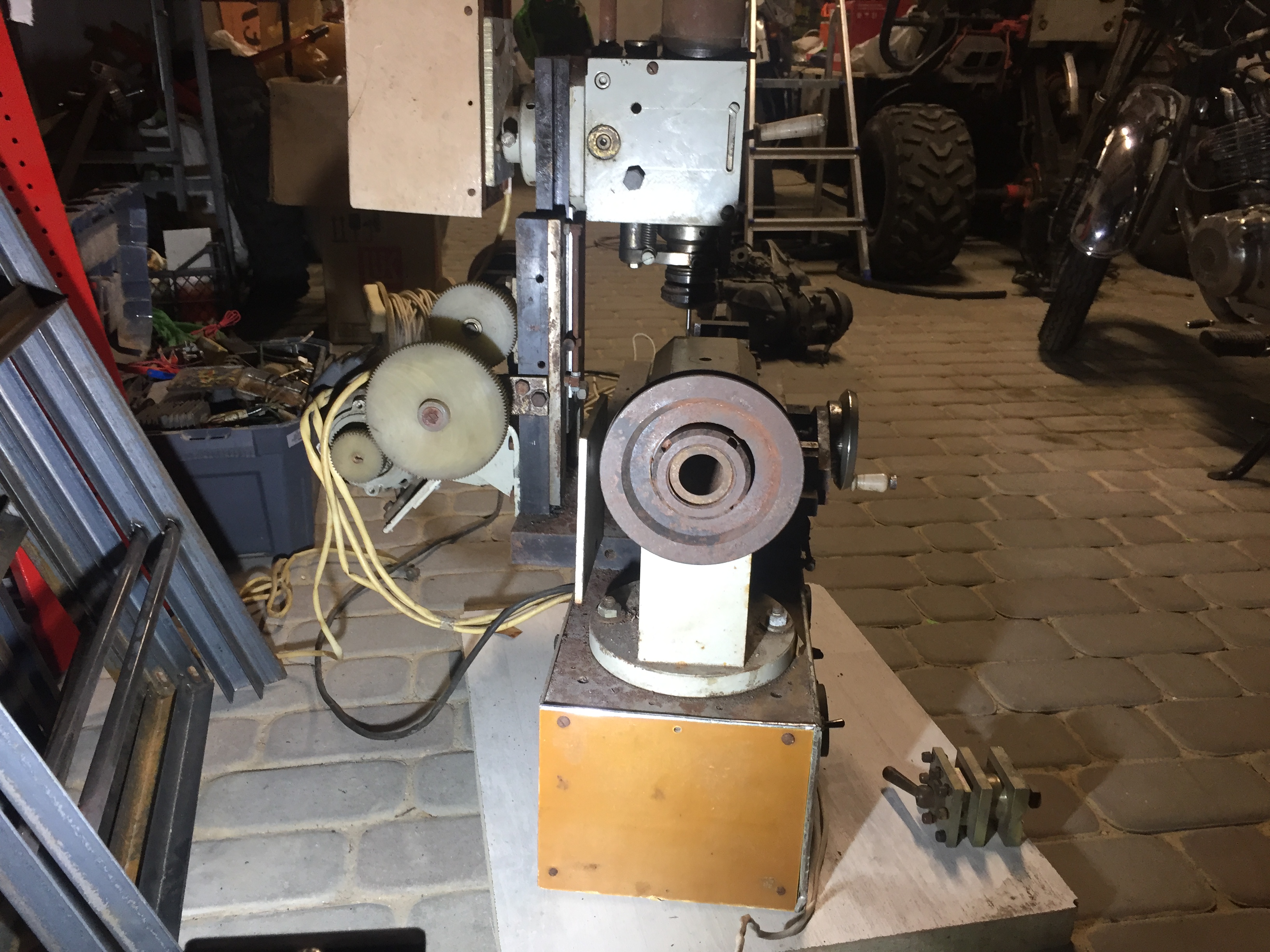

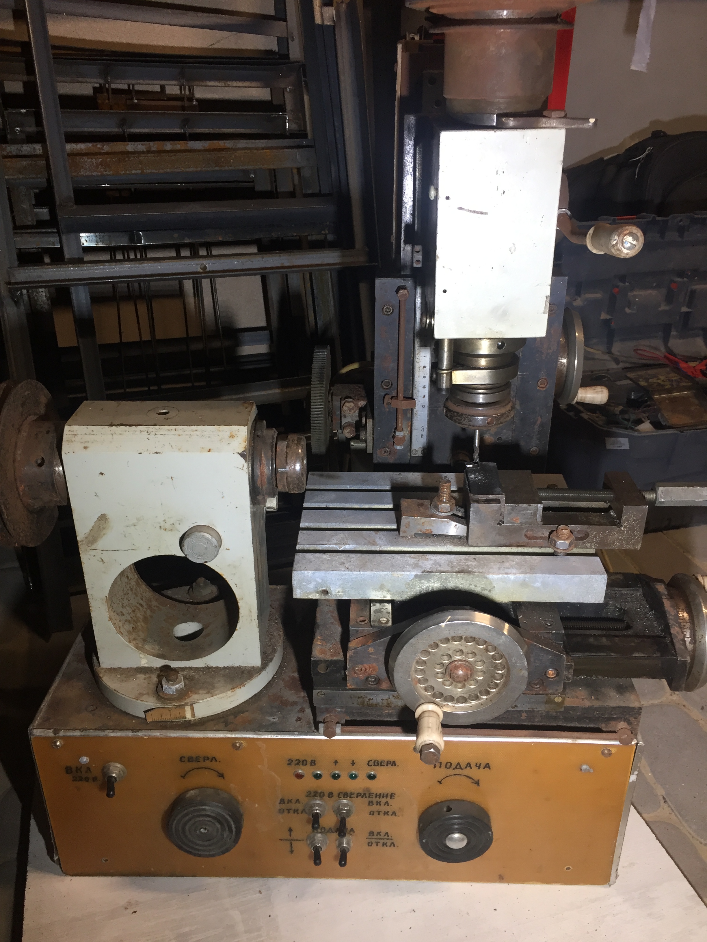

aftaev писал(а): ↑Ты сам на каком станке "своими" фрезами работаешь?
угарать видимо с меня будете - внутризавод ( мелкий ) и 6в75 ( большой )

юрок 31 писал(а): ↑ угарать видимо с меня будете - внутризавод ( мелкий ) и 6в75 ( большой )
Вот для таких станков твои фрезы и заточены. Где нет жесткости, и мелкие обороты у шпинделя.

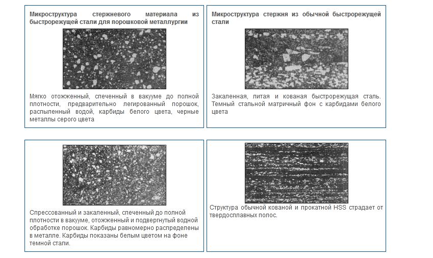

спасибо всем неравнодушным кто отозвался . можем ещё по дискутировать ? просто по HSS-CO вроде понятно всё - НО есть и другой HSS - это порошок . CPM , SPM , XPM , NPM - возможно есть ещё разновиды . ведь производитель утверждает что порошок по лучше твёрдосплава в несколько раз
Снимокпкв.JPG (16330 просмотров) <a class='original' href='./download/file.php?id=190644&sid=c4b42f15a1409e28e9cde9568f694dfb&mode=view' target=_blank>Загрузить оригинал (93.9 КБ)</a>
копипаст
При почти двукратном сроке службы инструментов сталь PM показала лучшие характеристики по сравнению с твердым сплавом, оставив ранее использованную HSS. Благодаря высокому химическому составу кобальта, ванадия, вольфрама и никеля, стальные зерна лучше сохраняют свои свойства, предлагая нам лучшую сталь для использования в высокопроизводительных инструментах. Быстрорежущая сталь, производимая методом порошковой металлургии для тяжелых обрабатывающих инструментов, например, для обработки сплавов цветных металлов, таких как сплавы на основе Ti и Ai. Инструменты, подверженные высоким сжимающим напряжениям, например, инструменты для чистовой вырубки высокопрочных материалов.

юрок 31 писал(а): ↑ НО есть и другой HSS - это порошок . CPM , SPM , XPM , NPM - возможно есть ещё разновиды . ведь производитель утверждает что порошок по лучше твёрдосплава в несколько раз
Не помню про что видео, но тебе наверно понравится.
https://www.youtube.com/watch?v=0zTfIKo3t4A
