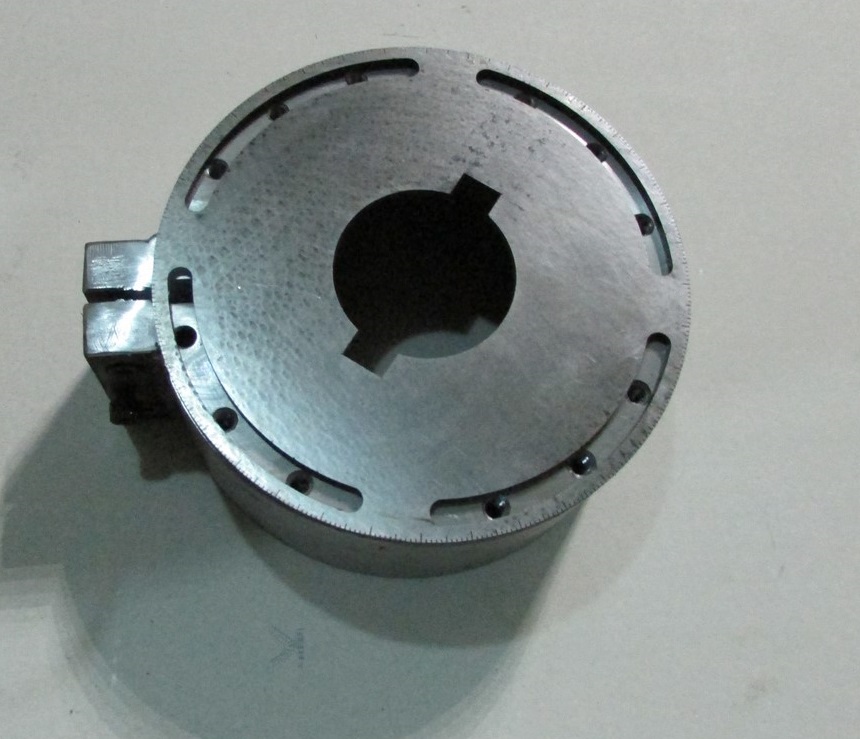

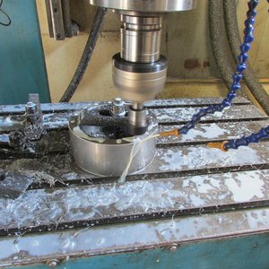

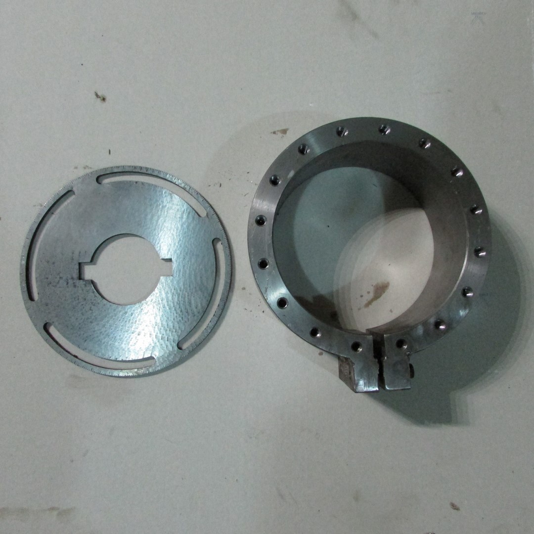

Фиксатор шпинделя с градуировкой 1 град.

Саш, что то шлифовальный подкачал. Камень явно очень засален.
Re: Обрабатывающий центр SV500
mikehv писал(а):Саш, что то шлифовальный подкачал. Камень явно очень засален.
У нас нет шлифовального. У нас есть шлифовальный наждак :) Мы на нем по 0,2мм за проход снимаем. Задача была ржу снять ;)
Chili
Сообщения: 1222
Репутация: 1074
Откуда: Таганрог
Сообщение Chili »
метчики же спиральные - это значит каждый зуб по затылку почухать нужно. Ручками допиливаете верхнюю по ходу образующую зуба ?

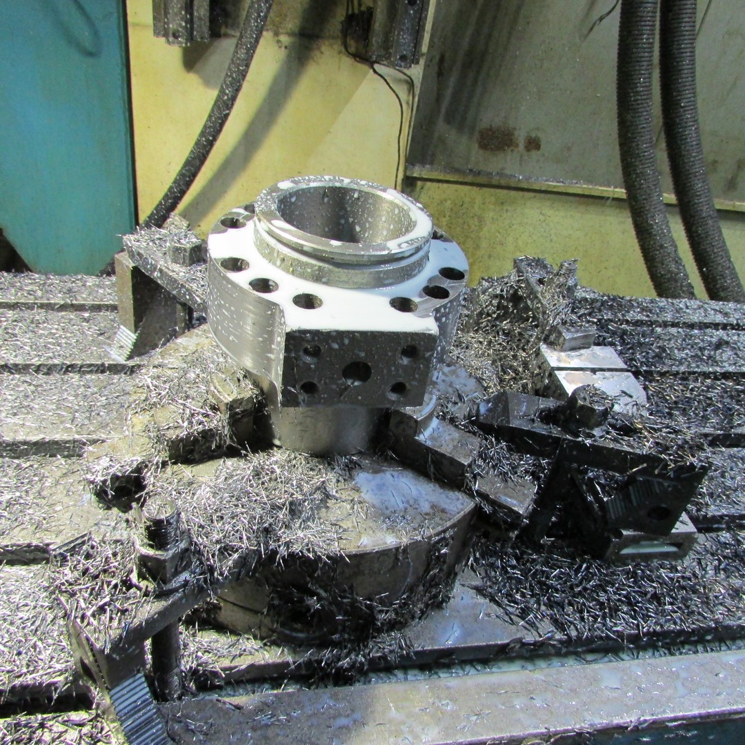

Токарка + фрезеровка = фиговина для гидравлики китайского крана. Ф160мм
IMG_0982 (Копировать).JPG (8085 просмотров) <a class='original' href='./download/file.php?id=176338&sid=e7f32a745924b2cbf4efca450c3dd6ae&mode=view' target=_blank>Загрузить оригинал (423.92 КБ)</a>
индеецпетя
Сообщения: 276
Зарегистрирован: 12 янв 2018, 07:07
Репутация: 64
Настоящее имя: Стас
Откуда: Красноярск
Сообщение индеецпетя »
Без токарки не получится конус?

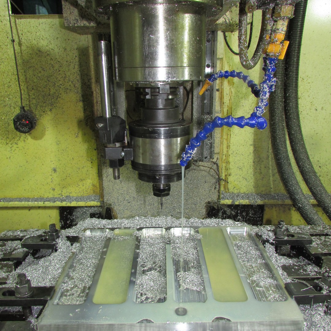

Купили мультипликатор 6:1 до 24000 об/мин, под мелкие фрезы. Процесс пошел шустрее.
IMG_1289 (Копировать).JPG (4692 просмотра) <a class='original' href='./download/file.php?id=186393&sid=e7f32a745924b2cbf4efca450c3dd6ae&mode=view' target=_blank>Загрузить оригинал (387.74 КБ)</a>
inFamous
Сообщения: 716
Репутация: 278
Сообщение inFamous »
Такие штуки греются что бешеные, нагрузки на них сильно не дашь, ибо внутрянка в пыль превратится, и под автосмену не годятся. Была у меня такая штука на производстве, фирму не скажу ибо не помню, вроде швейцарская(???), так вот, судя по инструкции на ней можно было только гравировать и то по 2-3 часа максимум, и не дай бог с СОЖ. При цене в 2 килобакса(б.у.) не более чем понтовая игрушка.
inFamous писал(а): ↑ Такие штуки греются что бешеные
Долго работать буду, сделаю охлаждаемый корпус от СОЖ
inFamous писал(а): ↑ нагрузки на них сильно не дашь, ибо внутрянка в пыль превратится
Фрезеровка фрезами до 3мм. Делаем прессформы для изготовления фильтров для авто.
inFamous писал(а): ↑ удя по инструкции на ней можно было только гравировать и то по 2-3 часа максимум
Пол часа хватает.
inFamous писал(а): ↑ и не дай бог с СОЖ
С СОЖ работаю. Другой трубочкой корпус охлаждаю.
inFamous писал(а): ↑ При цене в 2 килобакса(б.у.) не более чем понтовая игрушка.
У меня раз в 10 дешевше.

для больших оборотов я бы смотрел в сторону пневматики: не будет проблем с нагревом и продолжительностью работы, обороты могут быть очень высокими, относительно тихо и недорого.
Манюнько компрессор будет подшумливать, а так-то да, будет тихо :)

Бывают инструментальные маленькие турбины, работающие от СОЖ высокого давления.
