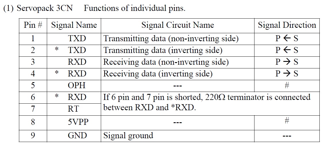

Кто-нибудь знает распиновку разъема, который под крышечкой рядом с CN1 в этих Junma?
Как оттуда вытащить последовательный порт без JUSP-JC001-1?
Vladimir52
Сообщения: 390
Репутация: 51
Re: Про сервы Yaskawa
Сообщение Vladimir52 »
Bambuk писал(а):Кто-нибудь знает распиновку разъема, который под крышечкой рядом с CN1 в этих Junma?
Это скорее всего CN3, по аналогии с Sigma распиновка может выглядеть вот так:
1.jpg (3542 просмотра) <a class='original' href='./download/file.php?id=178051&mode=view' target=_blank>Загрузить оригинал (168.89 КБ)</a>
Bambuk писал(а):Как оттуда вытащить последовательный порт без JUSP-JC001-1?
Подключиться туда интерфейсом RS-232.

Сообщение Bambuk »
В некоторых мануалах он называется CN52. Там 8 пин.
CN52 (3528 просмотров) <a class='original' href='./download/file.php?id=178052&mode=view' target=_blank>Загрузить оригинал (113.97 КБ)</a>
Тогда ой. Можно снять корпус и посмотреть, куда идут контакты. Может повезет и там стоит какая-нибудь MAX3232 или ее аналог. А не повезет, идут прямо в микросхему контроллера.
