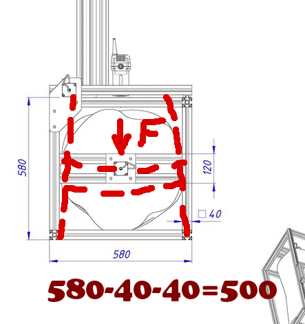

А вы прикидывали размер шкивов чтобы получить большое передаточное соотношение?) например хотя бы 1к50..
а заготовки будут только метровой длины, или всё же какую-то заднюю бабку подвижную нужно придумывать?

у Вас обрабатываемый диаметр 300. Поэтому я и написал о прогибе по центру при l=500 с учетом вылета инструмента и сучков.
На что его крепить - без разницы, но обычно токарные патроны в деревообработке использовать незачем, есть токарные по дереву с шипами, для 40кг их достаточно. Но главное - как крепить сам патрон, а не его тип. В Вашей схеме это узкое место.
Эти зубчатые колеса предназначены под ремень 15мм. Просто представьте, что 40кг ворочаются (на подшипниках, конечно) этим ремнем. А какие точности дает подобная ременная схема, да еще и на ремнях под полукруглый зуб... можно посмотреть в инете.
Под подобные задачи в указанный бюджет... ну никак, разве что показать, что все-таки оно крутится.

uralpt писал(а):написал о прогибе по центру при l=500 с учетом вылета инструмента и сучков.
Вот здесь не совсем понял, про какой прогиб идёт речь. Прогиб верхних двух балок по направлению вверх? Если попробовать поставить вместо этих двух квадратных 40х40 на ребро две 40х80 или 45х90(они гораздо прочнее)?
А вообще откуда там возьмётся прогиб такой сильный? Фреза - она же не в распор к заготовке и не расклинивает конструкцию, а снимает материал. Скорости подачи небольшие, снимает на один зуб мало. Здесь меня больше беспокоит точность и люфты, чем напряжения.

voverrr писал(а):про какой прогиб идёт речь
Без имени-1.jpg (3839 просмотров) <a class='original' href='./download/file.php?id=174363&mode=view' target=_blank>Загрузить оригинал (104.51 КБ)</a>
ааа, вот в этом месте.
А их, эти две балки, можно развернуть вертикально. Тогда нагрузка будет приходиться на срез болтов, крепящих центральную ось. Даже не срез, а сползание в пазах.
Сейчас попробую нагрузить при разных профилях.

Свари ты корпус из квадратной трубы. Да с крепким запасом прочности. Тебе ж геометрия только одной балки важна - по которой каретка ездит. Её и собирай из профиля. Зачем за весь корпус переплачивать?
Ну, понятно, что оси придётся подровнять. Но их и с установкой на профиль ровнять надо. А прочнее / дешевле в разы будет, кмк.
Узел поворотной оси не просто поверни, а собери [+] усилители. А то и вовсе лист навари :)
С бабкой только, и правда, крепкий вопрос. Лучше не откладывай его на потом, может поменять конструкцию.
