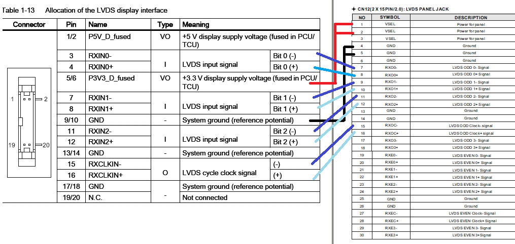

Думаю стоит ли занятся с такое , мне предложили SINUMERIK OP 012 , только панель , другое нет .

aftaev как я понял видео заработало так :
Подключение китайской платы.jpg (3705 просмотров) <a class='original' href='./download/file.php?id=108553&mode=view' target=_blank>Загрузить оригинал (122.93 КБ)</a>

А как я подвключил ,........... питание 3,3 V ; 5 V ; 12 V и GND взял от БП компа.
http://www.cnc-club.ru/forum/viewtopic. ... 74#p536372
надо сказат что конектор LVDS у меня по другому , нету провода на 1 и 2 ,
питание на LVDS display interface 3.3 V .
X12RTMC1B.png (2688 просмотров) <a class='original' href='./download/file.php?id=171696&mode=view' target=_blank>Загрузить оригинал (136.93 КБ)</a>
