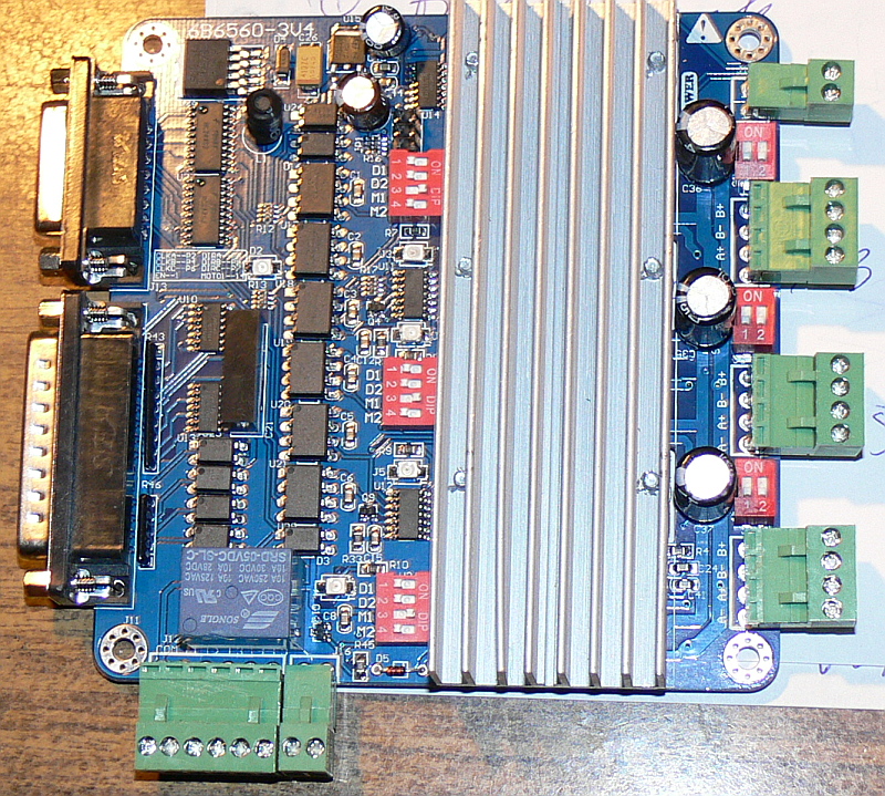

интересный контроллер. Китай про такой не знает. А можно фото получше? и что там написано у меньшего разъёма?? рядом с микросхемами колонка надписей.

Там прописаны вывода второго разъема (похоже для пульта):
CLKA--P2
CLKB--P4
CLKC--P6
DIRA--P3
DIRB--P5
DIRC--P7
EN--1
MOTO1--14

Зеленый разъем внизу платы (внизу - на Вашем фото) - входы датчиков.
http://www.aliexpress.com/item/3-axis-C ... 37681.html
И еще толпа таких плат на той площадке.
1) Можете поспрашивать продавцов, что бы они прислали Вам описание этого контроллера, некоторые продавцы пишут, что готовы выслать описание.
2) Поищите ПОХОЖИЕ платы с описанием, скорее всего назначение и положение джамперов будут совпадать.

Ворон226 писал(а):На плате нет ничего, кроме обозначений D1, D2, M1, M2, J7, J8, J9... Но в каком положении и что получаем?
Думаю аналогичные обозначения могут быть в даташите на микросхему.
