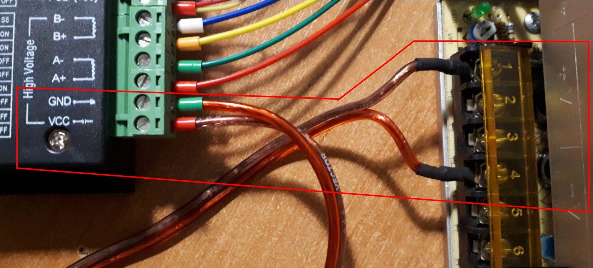

timruz
Сообщения: 12
Зарегистрирован: 14 авг 2019, 14:25
Настоящее имя: Тимур
Re: USB Motion Card STB4100
Сообщение timruz »
Provodnik писал(а):Если не работает, похоже драйвер сдох
Rom327 писал(а):Видимо драйвер DM860D мертвый..
Товарищи, вы правы...
До последнего в это не верил, думал, моя рукожопость всему виной.
Драйвера новые брал где-то полгода назад и не проверил их работу сразу.
Будет мне уроком

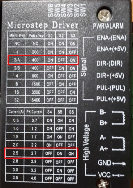

Нужна помощь в подключении stb4100+драйвер TB6600+ двигатель 23HS5628
После включения в сеть и подключения к Mach3 на драйвере tb6600 горят одновременно красный и зеленый диоды.
Двигатель не крутится.
В чем может быть причина???
Тут подробно записал что куда подсоединял.
https://entrepreneur-y.blogspot.com/201 ... s5628.html
Посмотрите, пожалуйста, может там ошибка.
