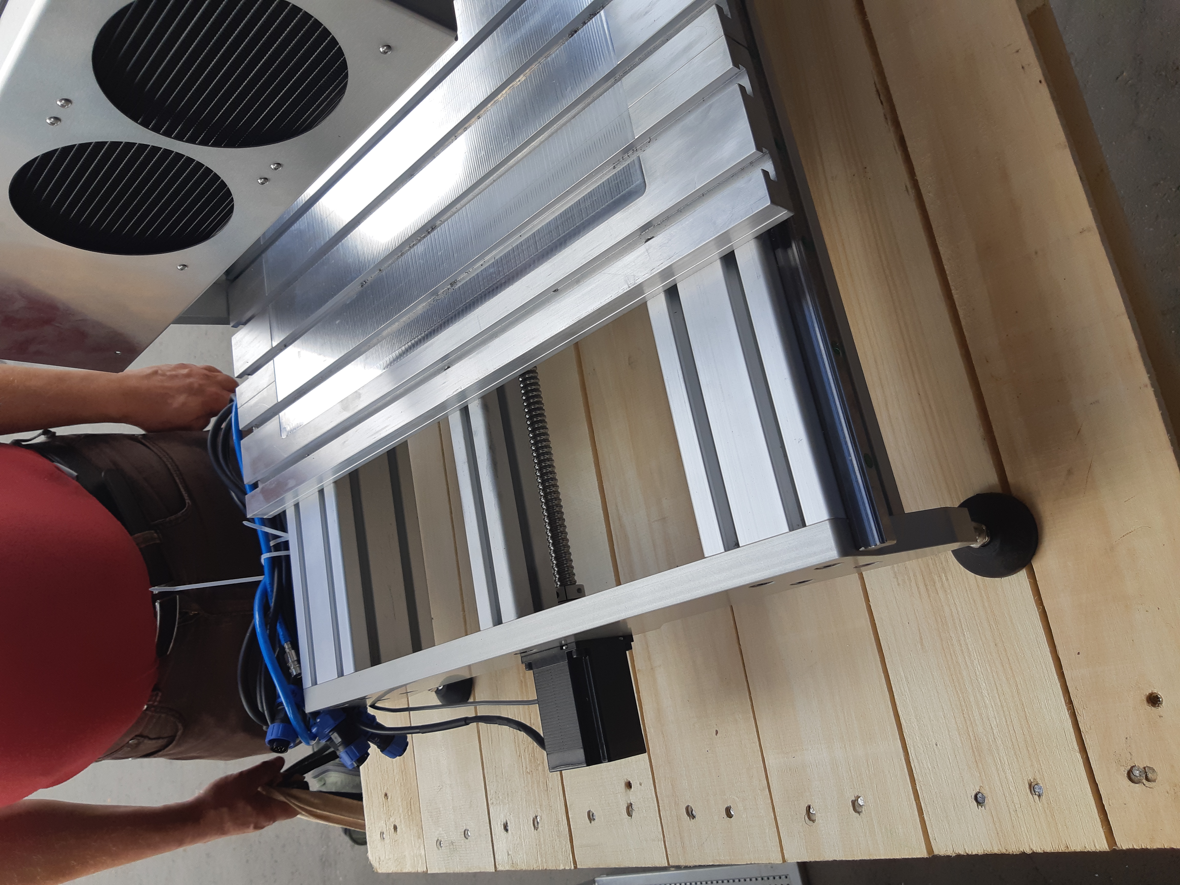

IMG_20190528_152957.jpg (3930 просмотров) <a class='original' href='./download/file.php?id=163503&mode=view' target=_blank>Загрузить оригинал (5.29 МБ)</a>

Re: 400х300х100 открытый проект
Сообщение sivolap36 »
Почему не полностью стол закрыл? Сзади дыра как то не эстетично и не практично.
20190527_160602.jpg (3867 просмотров) <a class='original' href='./download/file.php?id=163512&mode=view' target=_blank>Загрузить оригинал (4.6 МБ)</a>
Я про это
по сути ни на что не влияет. но скоро буду закрывать.
Нержа будет, не волнуемся
яж показывал обновление. будут спрятаны сопли проводов в коробочки, кнопка естоп перенесена вперед, нержа появится сзади.
Сообщение Dr_Law »
В центре стола - обработано самим станком для плоскости?
Если так - не получится ли, что деталь (лист, например), которая больше рабочего поля, но меньше стола, станет с перекосом?
да обработано самим станком. предпологается установка жертвенного стола.

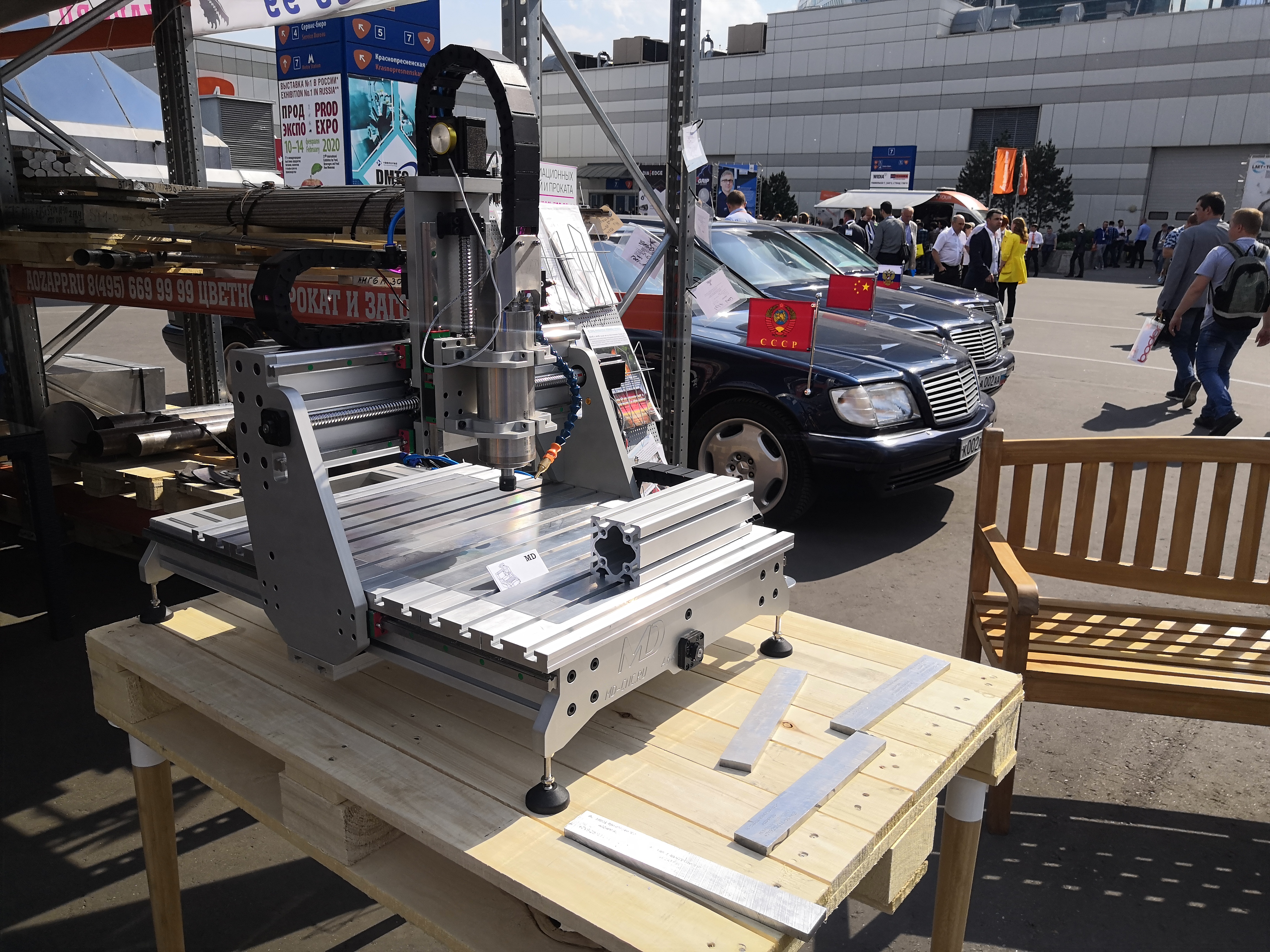

IMG_20190530_111916.jpg (3625 просмотров) <a class='original' href='./download/file.php?id=163657&mode=view' target=_blank>Загрузить оригинал (4.96 МБ)</a>
профиль тут http://www.cnc-club.ru/forum/viewtopic. ... 71#p509871 либо купить у меня полный набор.
