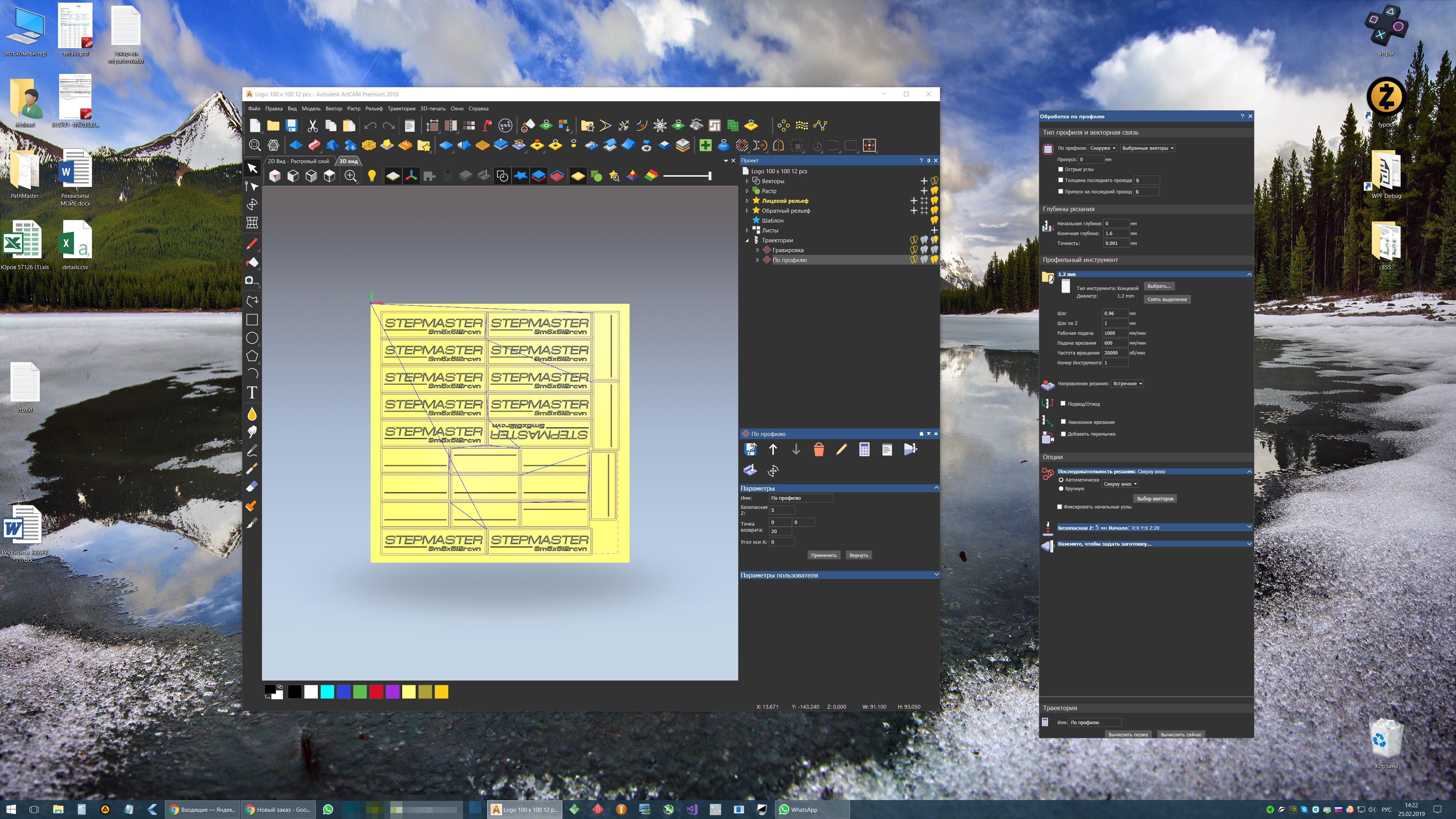

Причину, конечно, не подскажу. Я вообще сильно сомневаюсь, что окно не показывается целенаправленно.
Но могу сказать, что в ArtCAM 2018 меню открылось справа в панели в дополнительной вкладке.
2019-02-24_23-13-23.png (3556 просмотров) <a class='original' href='./download/file.php?id=157773&mode=view' target=_blank>Загрузить оригинал (35.91 КБ)</a>

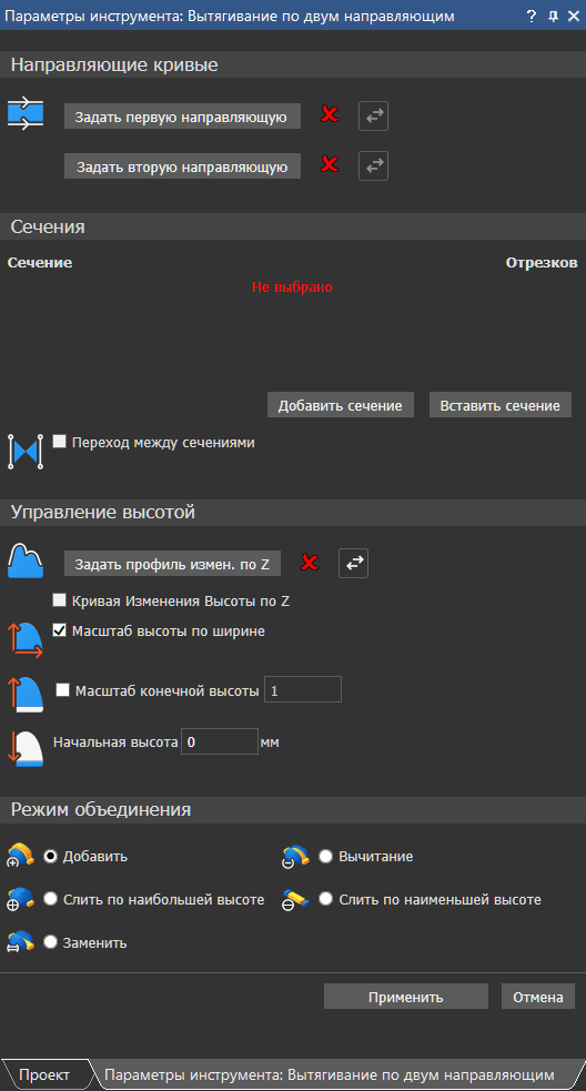

kileo писал(а):Приветствую форумчане. Подскажите причину отсутствия окна в Art17 при создании рельефа по двум направляющим.
Не открывается окно редактирования.
Сейчас столкнулся с ситуацией, когда панель свойств открылась плавающим окном. Раньше не сталкивался с таким.
Вероятно, причина в том, что панель не помещалась в маленькое окно программы.
2019-02-25_14-22-08.jpg (3526 просмотров) <a class='original' href='./download/file.php?id=157856&mode=view' target=_blank>Загрузить оригинал (1013.62 КБ)</a>
kileo
Сообщения: 2
Зарегистрирован: 24 фев 2019, 15:40
Re: Вопросы по Artcam
Сообщение kileo »
И как его поймать. Я сворачиваю, разворачиваю окна никакого плавающего окна нет.
