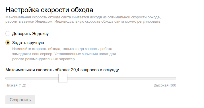

Поменял в яндекс вебмастере максимальное число запросов в секунду.
Теперь я не "доверяю яндексу" :)
Снимок экрана от 2019-01-30 16-03-39.png (2321 просмотр) <a class='original' href='./download/file.php?id=155759&mode=view' target=_blank>Загрузить оригинал (38.36 КБ)</a>

Nick писал(а):Теперь я не "доверяю яндексу"
Известная фишка - почему-то бот иногда "срывает с нарезки". Нечасто, но бывает.
Я даже проверял - действительно от яндекса приходит действительно его бот и делает 100500 запросов.
Несмотря на все настройки.
Но, похоже, он всё-таки приходит в себя, когда ему начинают медленно отдавать контент.
Т.е. дос-ит, но нежестко :)
Если забивает память апачами, надо подкрутить, чтоб до конца не забивало, а отдавало 503 итп.
