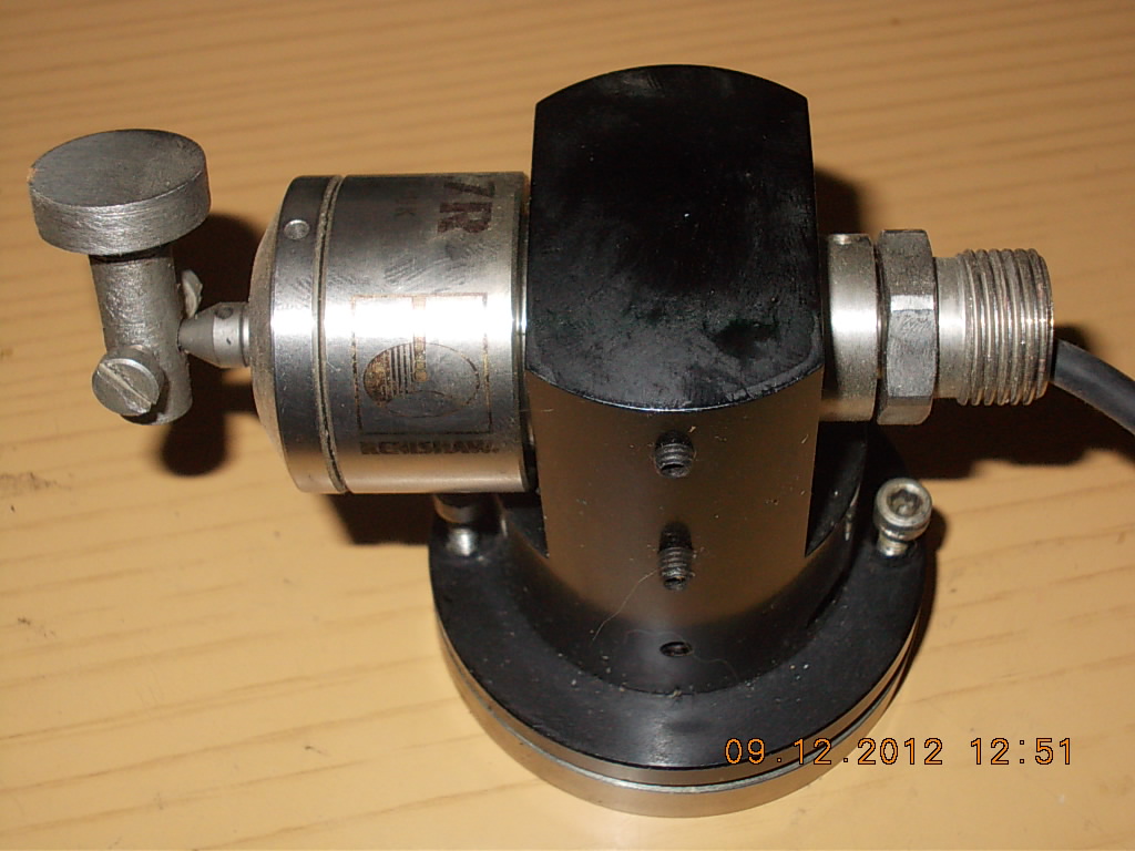

У меня винты не сверху как на видео, а с сбоку
сфоткал два положения
DSCN1007.jpg (3844 просмотра) <a class='original' href='./download/file.php?id=9986&sid=e26dc789ad1390a48bd46a94aace8998&mode=view' target=_blank>Загрузить оригинал (236.29 КБ)</a>
DSCN1009.jpg (3844 просмотра) <a class='original' href='./download/file.php?id=9987&sid=e26dc789ad1390a48bd46a94aace8998&mode=view' target=_blank>Загрузить оригинал (233.61 КБ)</a>
нижняя площадка крепиться к станку, на нее ставится ренишоу. Ренишоу опирается на шарики, а винтами регулируется точно наклон.

Сообщения: 34042
nik1 писал(а):Если нет , то зачем там выточка?
В самом корпусе(черный) ренишоу есть большое отверстие и выточка(блестящая) это для крепления ренишоу к Т столу большим болтом. Можно крепить 4 винтами есть под это отверстия с резьбой в столе, а можно большим болтом к Т пазу.
