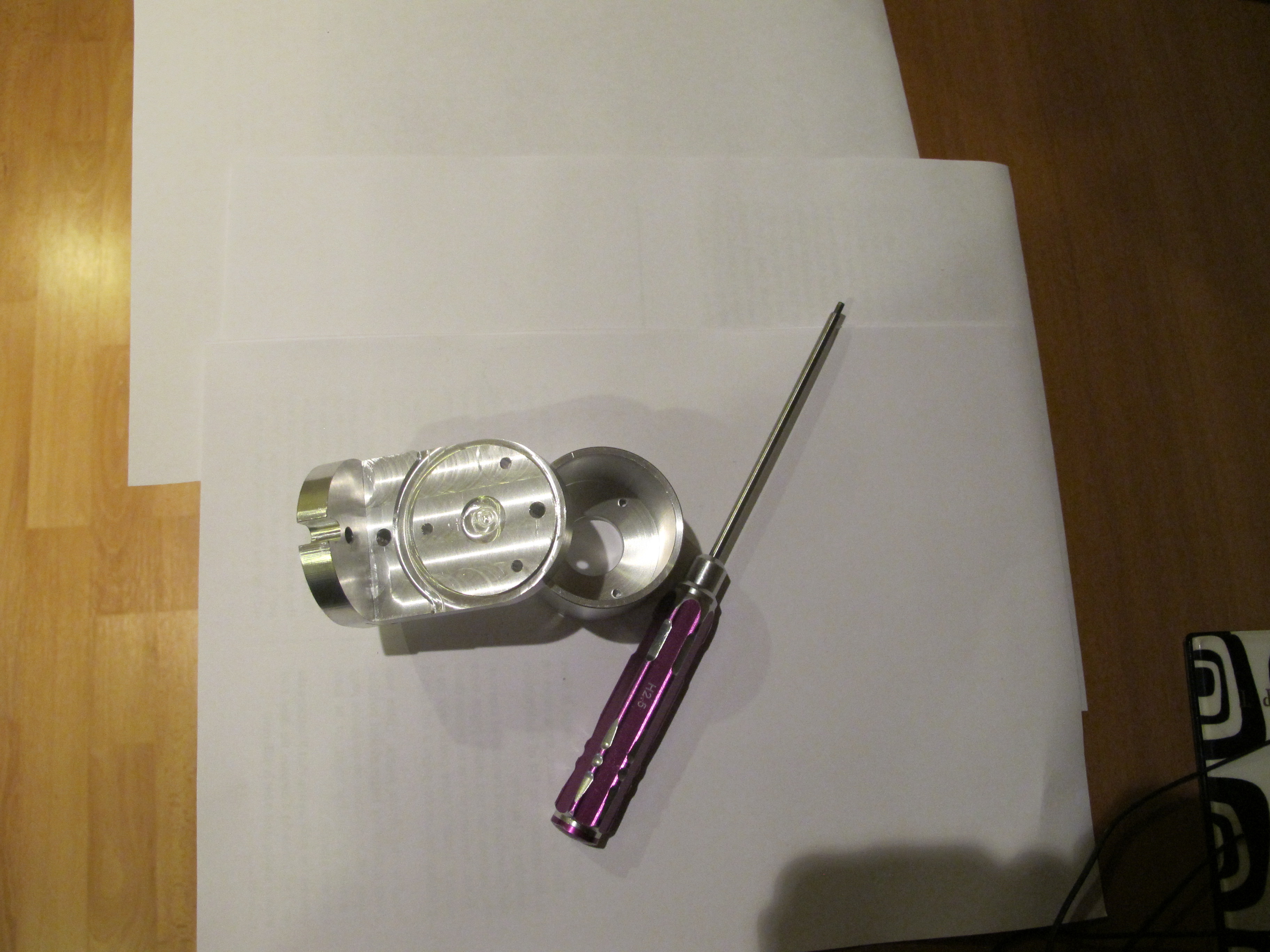

Начал изготовление датчика для замера длины и диаметра фрезы.
Завтра сделаю начинку, это уже пройденный этап.
И останется приколхозить измерительный пятак из твёрдосплава.
Пока только в наметках , по ходу буду пробовать варианты.
основной наборчик (3902 просмотра) <a class='original' href='./download/file.php?id=9964&sid=bc608e1da8838410d34314f7256b8cdc&mode=view' target=_blank>Загрузить оригинал (1.87 МБ)</a>
основной наборчик
снизу будет прикручена направляющая, в паз стола (3902 просмотра) <a class='original' href='./download/file.php?id=9965&sid=bc608e1da8838410d34314f7256b8cdc&mode=view' target=_blank>Загрузить оригинал (1.97 МБ)</a>
IMG_0008[2].JPG (3902 просмотра) <a class='original' href='./download/file.php?id=9966&sid=bc608e1da8838410d34314f7256b8cdc&mode=view' target=_blank>Загрузить оригинал (1.96 МБ)</a>
в таком виде будет крепиться на стол (3902 просмотра) <a class='original' href='./download/file.php?id=9967&sid=bc608e1da8838410d34314f7256b8cdc&mode=view' target=_blank>Загрузить оригинал (1.71 МБ)</a>

Красиво получается :) На заметку у Ренишоу сделано крепление специально чтоб ломалось. Если фреза сильно отгибает пятак отламывается часть, но датчик остается целым.

Да и еще датчик сделан так что его можно поворачивать в разных плоскостях это нужно чтоб измерительную площадку можно было выставить в горизонт со столом. В твоей конструкции это скорее всего не предусмотрено.
Сообщения: 8408
Я сначала хотел делать с проворотом весь корпус на 2 фиксированых положения.
Но потом решил не усложнять .
У меня будет возможность крутить сам вынос с пятаком для выставления соосности со столом.
Ну и ... всегда можно переделать , если не получится ровнять в моём варианте.

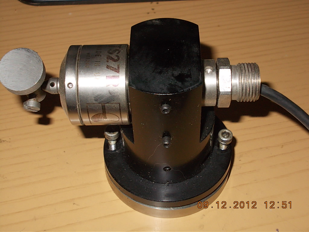

Сообщения: 34042
Если интересно могу фотос сделать настоящего ренишоу там винтами регулируется просто. Весь ренишоу стоит на шариковой платформе. На моем ренишоу не было площадки, только крепление что ломается, выточил площадку с креплением винтика, думаю установить точно поворотом площадки будет проблематично.
Сообщения: 34042
Видео нашел как должна ломаться площадка и как настраивается площадка

Сообщения: 34042
У меня винты не сверху как на видео, а с сбоку
сфоткал два положения
DSCN1007.jpg (3852 просмотра) <a class='original' href='./download/file.php?id=9986&sid=bc608e1da8838410d34314f7256b8cdc&mode=view' target=_blank>Загрузить оригинал (236.29 КБ)</a>
DSCN1009.jpg (3852 просмотра) <a class='original' href='./download/file.php?id=9987&sid=bc608e1da8838410d34314f7256b8cdc&mode=view' target=_blank>Загрузить оригинал (233.61 КБ)</a>
нижняя площадка крепиться к станку, на нее ставится ренишоу. Ренишоу опирается на шарики, а винтами регулируется точно наклон.
DSCN1010.jpg (3852 просмотра) <a class='original' href='./download/file.php?id=9988&sid=bc608e1da8838410d34314f7256b8cdc&mode=view' target=_blank>Загрузить оригинал (245.15 КБ)</a>

Не совсем пойму , как регулируется наклон в бок, ? винты в потай вижу, а как они наклоняют датчик?
Саш, а между площадками с шарами и самим датчиком по центру пружина не стоит?
Если нет , то зачем там выточка?
Сообщения: 34042
nik1 писал(а):Если нет , то зачем там выточка?
В самом корпусе(черный) ренишоу есть большое отверстие и выточка(блестящая) это для крепления ренишоу к Т столу большим болтом. Можно крепить 4 винтами есть под это отверстия с резьбой в столе, а можно большим болтом к Т пазу.

Сообщения: 34042
Примерно так
Рениоу.JPG (3821 просмотр) <a class='original' href='./download/file.php?id=10004&sid=bc608e1da8838410d34314f7256b8cdc&mode=view' target=_blank>Загрузить оригинал (16.67 КБ)</a>
Сообщения: 8408
Понятно, буду думать как изготовить :beer_blow:
