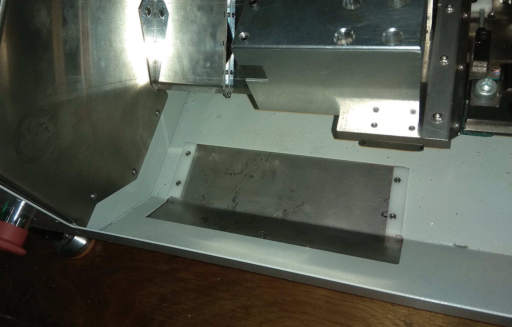

Потихоньку продолжу выкладывать фотки по станочку... Доделан наконец крышку лотка для уборки стружки...
Из обрезка пластика фрезернул планку..

Идея была такова, что после работы под станок подставляем лоток (сделан) снимаем крышку и выгребаем весь шлак в лоток. убрали.. крышку закрыли и снова герметичный объем.. ну не в смысле что вознух не проходит, а что стружка вся внутри остается :)
aegis

Сообщение aegis »
а сож куда будет стекать при этом?

Сообщения: 5414
Re: Мини ЧПУ токарничек из 1Д601
Миш не будет в этом станке СОЖ. не расчитан он на нее. в крайнем случае кисточкой помажу... Но реально не расчитан он на сож. Хотя лоток с нержавейки сделан, можно оставлять его снизу - будет через щели в него стекать...
