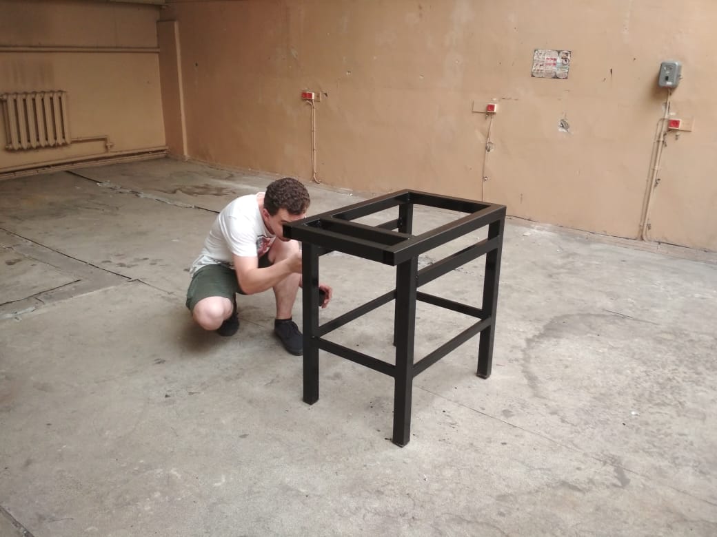

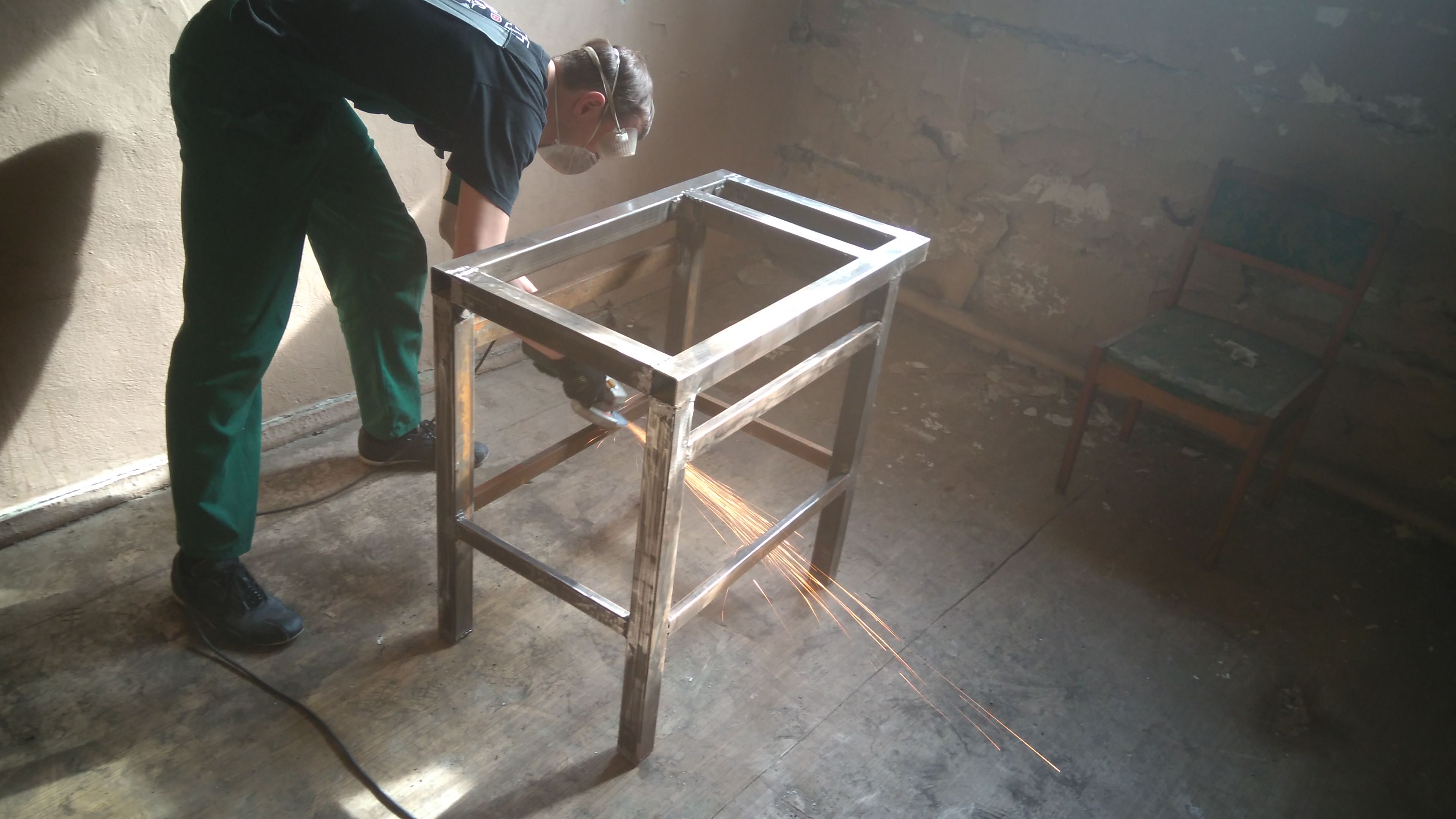

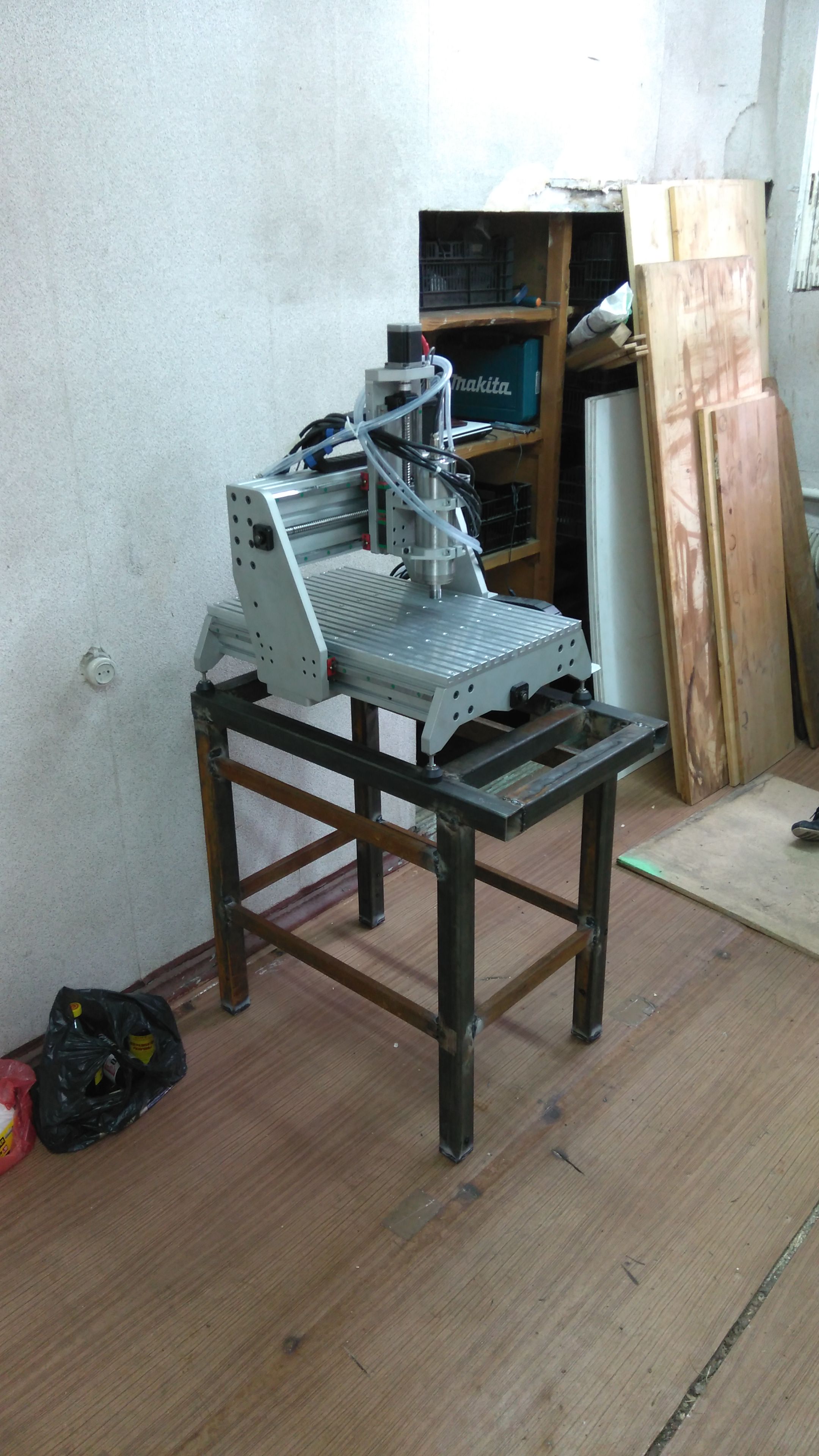

Варили стол для станка.
IMG-20180722-WA0039.jpeg (1817 просмотров) <a class='original' href='./download/file.php?id=143207&mode=view' target=_blank>Загрузить оригинал (550.81 КБ)</a>
Примерили:
IMG-20180722-WA0037.jpeg (1817 просмотров) <a class='original' href='./download/file.php?id=143206&mode=view' target=_blank>Загрузить оригинал (819.08 КБ)</a>
Грунтовка покраска
IMG-20180722-WA0044.jpg (1817 просмотров) <a class='original' href='./download/file.php?id=143208&mode=view' target=_blank>Загрузить оригинал (71.18 КБ)</a>
Результат:
IMG-20180722-WA0056.jpeg (1817 просмотров) <a class='original' href='./download/file.php?id=143209&mode=view' target=_blank>Загрузить оригинал (782.22 КБ)</a>
