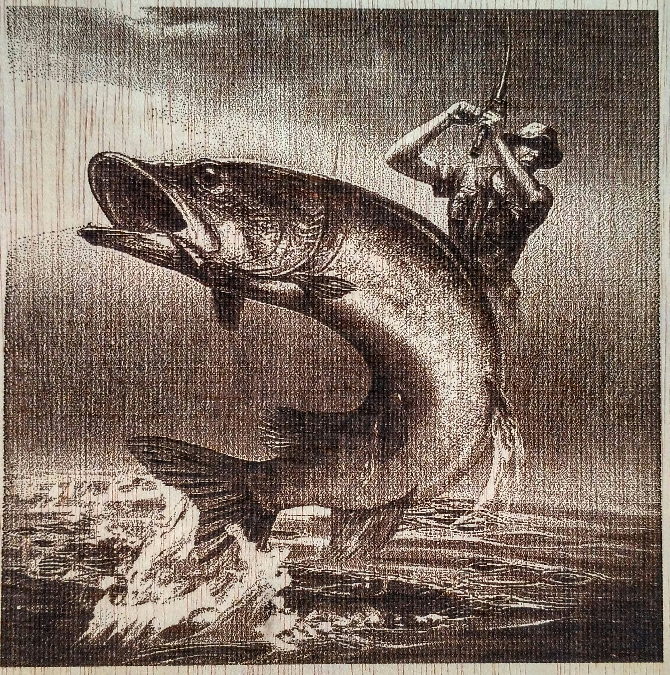

Тишина на форуме - это не плохо , значит у всех кто собрал всё нормально и у тех кто собирает тоже хорошо , пару выжиганий.
IMG_20180528_111315.jpg (3896 просмотров) <a class='original' href='./download/file.php?id=139898&mode=view' target=_blank>Загрузить оригинал (3.2 МБ)</a>
IMG_20180528_111239.jpg (3896 просмотров) <a class='original' href='./download/file.php?id=139899&mode=view' target=_blank>Загрузить оригинал (3.11 МБ)</a>

Andrey_Pavkin писал(а):Тишина на форуме - это не плохо , значит у всех кто собрал всё нормально и у тех кто собирает тоже хорошо , пару выжиганий.
отлично смотрятся, что за основа?
Andrey_Pavkin
Сообщения: 211
Репутация: 293
Настоящее имя: Andrey
Сообщение Andrey_Pavkin »
Фанера 4мм обычная, рядом с нами ребята собирают мебель , у них и беру обрезки , иногда завозят с России с берёзы белая но толщина 16,
контроллер и программа от Артура.
